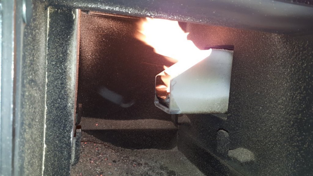

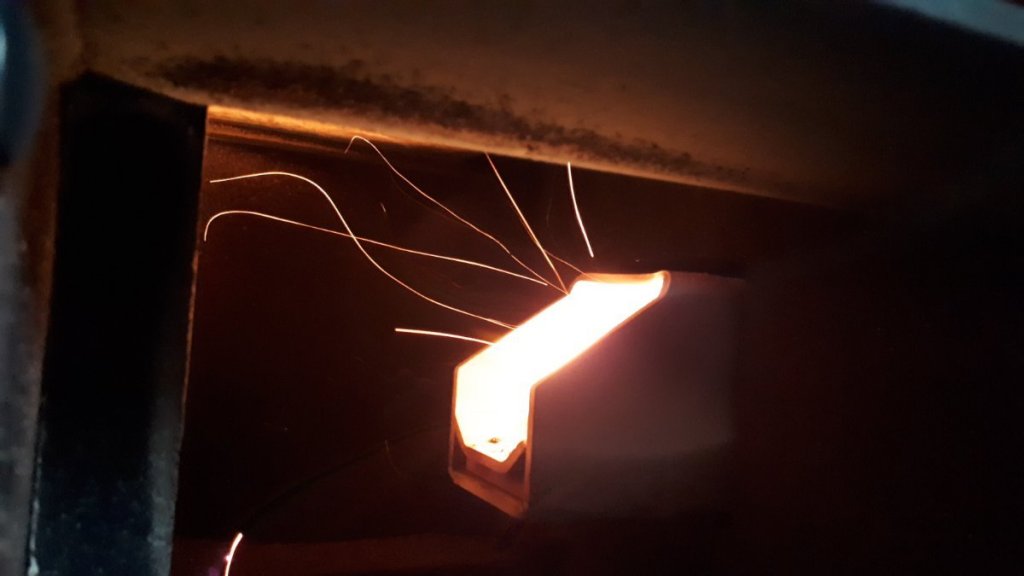

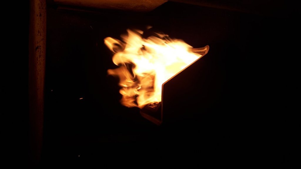

Piec pracując na 100% korekta górna wentylatora 25% ognia wcale nie widać zmniejszyłam na 13% taki efekt wrzucam fotki

Zrobiłem ta korektę i problem jest taki że ognia nie ma na zewnątrz tylko pali się w środku palnika.

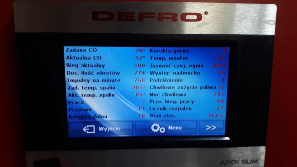

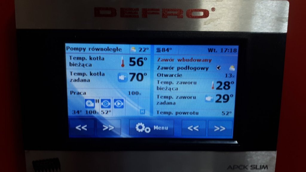

Jeżeli można prosić to zrób zdjęcie "ekranu producenta" przy takiej pracy palnika (jak jest na zdjęciu).
"Menu->Ustawienia ekranu->widok ekranu -> ekran producenta"
Kod dostępu to: 2902
Ok narazie jest w czuwaniu
Mam fotki praca 100%
