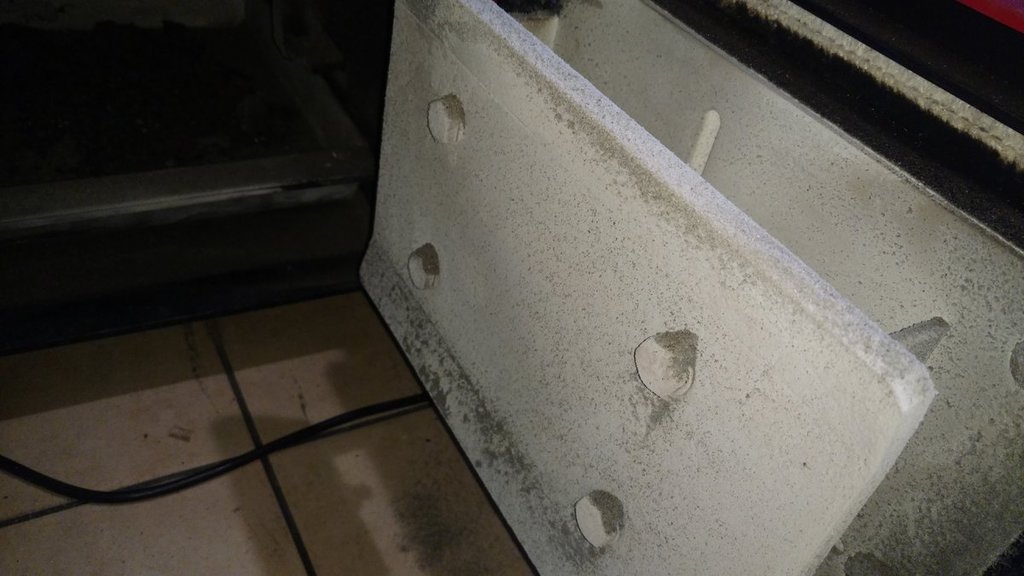

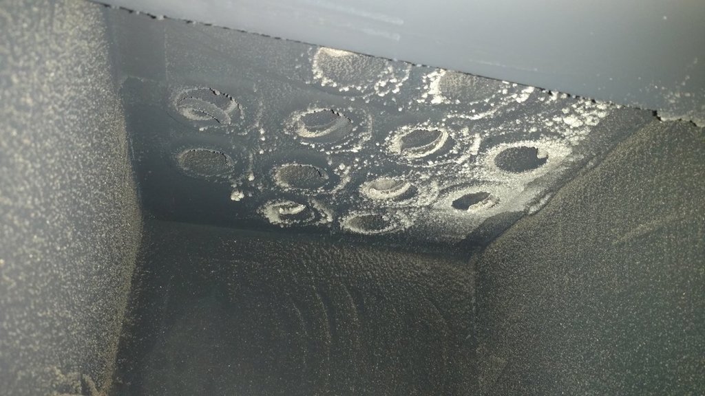

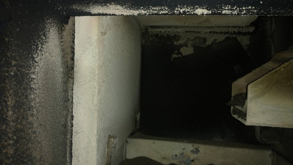

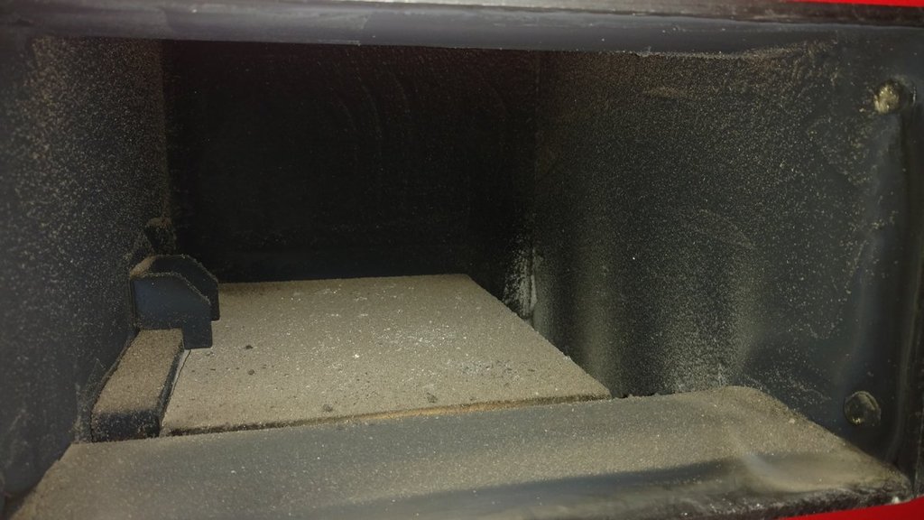

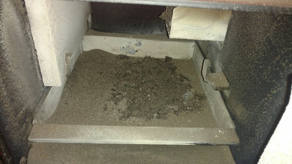

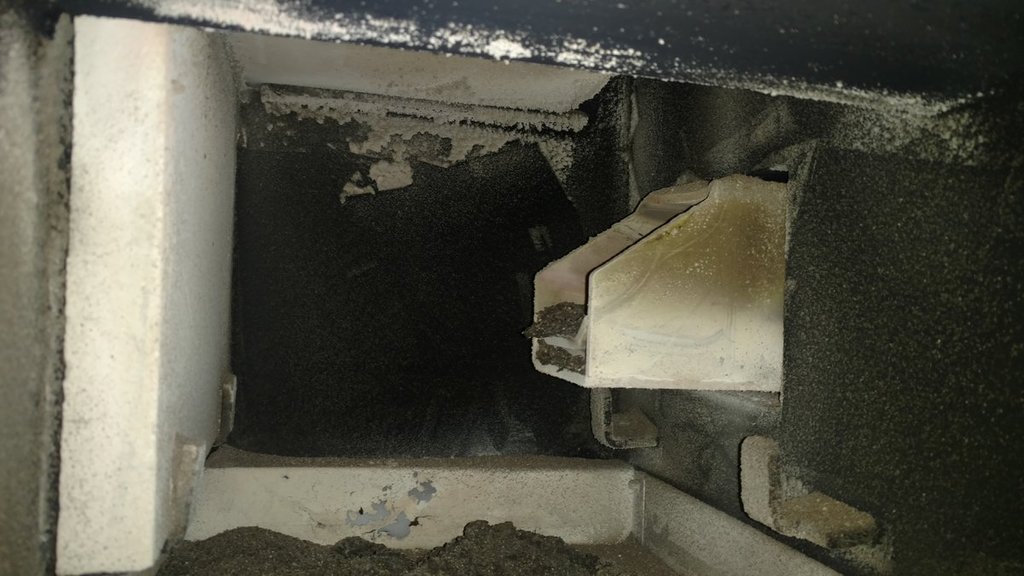

Z kotłem ok., dom ogrzany, kocioł chodzi w trybie pracy ciągłej, więc większość czasu na dość niskiej mocy. Automatyczne wygaszanie i czyszczenie co 6 godzin. Zastanawiam się tylko czy pellet spala się właściwie. Latem kiedy dogrzewam CWU kocioł pracuje na 100% to popiół jest ładny, od jesieni pojawiają się spieki. Nie wiem czy dolny wentylator nie powinien być jeszcze niżej ustawiony, teraz mam 330 obrotów. Płomień przy tych obrotach  wygląda tak jak na zdjęciu poniżej, przy okazji zdjęcie komory spalania i popielnika. Temperatura spalin przy tym płomieniu ok. 100 st.C. Popielnik po jednym dniu pracy. 13586158_komoraspalania.thumb.jpg.b8024aef73648e7b9aca941a05e5d66f.jpg
więcej zdjęć. wnętrze palnika, wymiennika, drzwiczki palnika i wymiennika.
No masz czarno ale w trybie pracy ciągłej to tu normalne. Musisz szczególnie dbać o czystość kotła, kontroluj górną część wymiennika z zawirowaczami i czopuch kotła.
Oj czarno. Nie widzę problemu aby zwiększyć nadmuch. Tylko trzeba zobaczyć na jakiej mocy palnik często pracuje. Jeżeli na niskiej mocy to podnieść wartość minimalną o np. 100 obr/min. i zobaczyć za kilka godzin czy będzie poprawa wizualna. Oczywiście te zmiany ustawiamy na wygaszonym kotle, w menu serwis. Te zmiany dotyczą jeżeli kocioł pracuje w PID.
