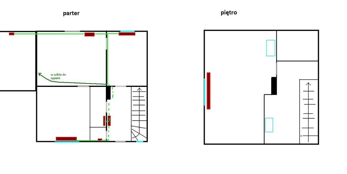

Witam, moi drodzy.
Od dłuższego czasu obserwuję forum i staram się odnaleźć informacje na temat opalania pelletem i regulacji, jednak jest to mój pierwszy sezon grzewczy i nie bardzo sobie z tym radzę, dlatego też postanowiłem tu napisać, może ktoś podpowie... Może być trochę długo, ale przynajmniej dokładnie. Z góry dziękuję za cierpliwość w lekturze.
Od początku jednak.
Jeśli chodzi o ogrzewany obiekt: kwietniu kupiłem nieduży poniemiecki domek (pół bliźniaka) z cegły. 110m2 + kilkunastometrowa przybudówka przekształcona w coś na kształt osobnej kawalerki (ma doprowadzone ogrzewanie na jeden mały kaloryfer panelowy i mikroskopijną łazienkową drabinkę). Cały dom jest po murach ocieplony styropianem, część poddasza jest po remoncie (w tej części dach-wata szklana-regips), druga część (korytarz/klatka schodowa oraz łazienka na górze) ma jeszcze poniemiecką trzcinę.
Wewnątrz kuchnia i pokoje na dole mają postawione ściany regipsowe na starych murowanych, na górze tak jak opisałem już.
Dom od kwietnia był w częściowym remoncie (wylana posadzka w pokojach, postawione regipsy na ścianach i suficie). Rzutem na taśmę (naciągając do granic możliwości budżet remontowy) wymieniłem piecokuchnię na piec pelletowy.
To mój pierwszy okres grzewczy w życiu (wcześniej mieszkałem w bloku), więc nie mam za bardzo doświadczenia oprócz tego co podejrzałem "kątem oka" u rodziny, ale tam inna charakterystyka, bo u jednych kopciuch, u rodziców kominek.

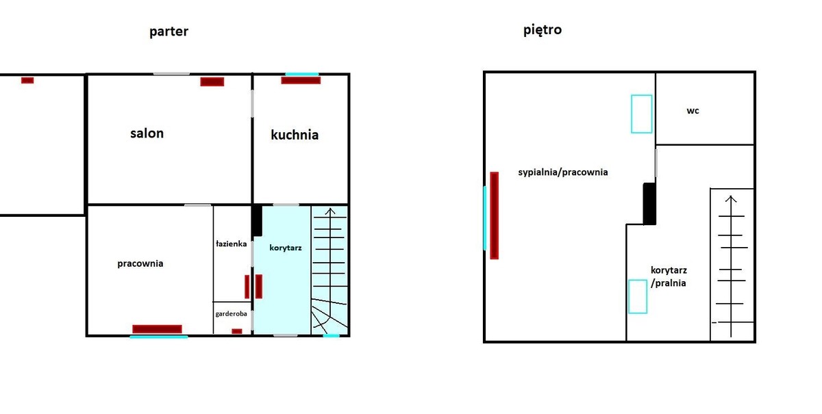

- instalacja ma trzy "skrzydła" (vide plany domu) - korytarz, łazienka, garderoba, pracownia /// kuchnia, salon, przybudówka /// sypialnia na piętrze + zbiornik wyrównawczy
Teraz do rzeczy, w czym problem.
Z powodu wyczerpanego budżetu, problemu z dostępnością w okolicznych składach opału i problemów z dokumentami (przemeldowanie i inne takie, czekam dopiero na wypłatę dodatku na pellet), byłem zmuszony kupić pellet słomiany "marki krzak" (tak, wiem, to już jest moment gdy można powiedzieć za przeproszeniem "zesrała się dupa i płacze", ale cóż, wiemy że ten rok w ogóle nie jest lekki jeśli chodzi o energetykę, a dla mnie był w ogóle szalony i ciężki pod kątem finansowym. Każdy orze jak może).
Na początku na uruchomienie kupiłem parę worków Olczyka, spalał się pięknie.
Odkąd zacząłem sypać ten słomiany badziew, jest problem. O ile póki temperatury były "jesienne", było znośnie, momentami nawet bardzo dobrze. Od paru dni mamy przymrozki i w domu nie mogę nagrzać na więcej niż 21 stopni na dole (z trudem dobijam), na górze w sypialni w ciągu dnia 16 to jest sukces, rano 14 to standard, dogrzewam farelką, bo tam się też pracuje, a rano po wyjściu z łóżka człowiek aż się telepie. Na korytarzu nie sprawdzałem, tam jest zimnica i zamykam drzwi do pokojów by nie robić w nich strat cieplnych na rzecz nieocieplonego korytarza. Niestety korytarz ocieplę może dopiero w przyszłym roku...
Co się dzieje w piecu: robią się spieki, często tak duże, że z palnika wychodzi coś na kształt cegłówki (wisi nad popielnikiem i nie spada), przysłaniając przy okazji kanały powietrzne w palniku i oczywiście wylot z palnika. Ewidentnie słoma ma jakiś badziew w domieszce, który się spieka, generalnie łatwo spieki rozkruszyć, są twarde ale gąbczaste i potrafią się zbrylać w naprawdę duże struktury (wielkości gąbki do kąpieli). Sadzy na ściankach nie ma, raczej siwy/biały popiół. Mocno się dymi przy wygaszaniu. Dym z komina podczas pracy jasny, krótki ogon, nie wiem czy nie ma tam może ociupinki pary, ale nie dam sobie ręki uciąć.
Spalanie jest potworne: od przyjścia przymrozków sterownik podaje 33-35kg / 24h, godzinne ~1.55kg. Zasobnik 120kg potrafi przepalić prawie cały w 3 dni. W takim tempie opału mi nie starczy do wiosny.
