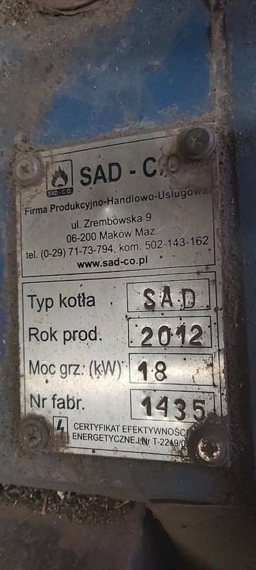

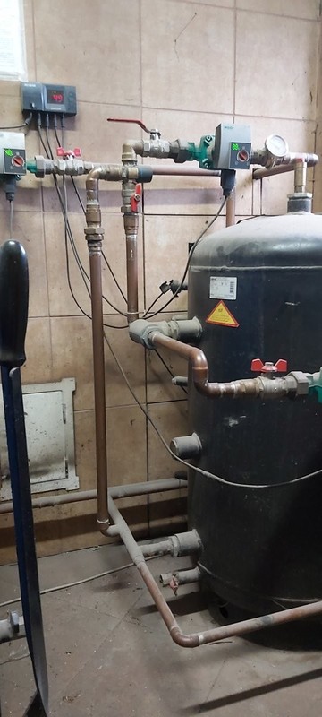

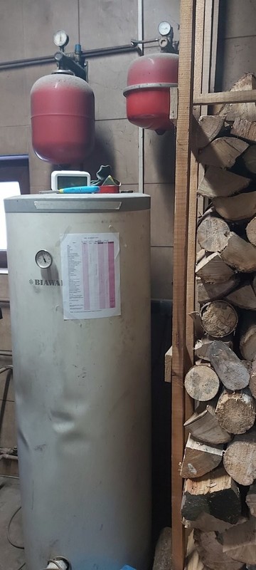

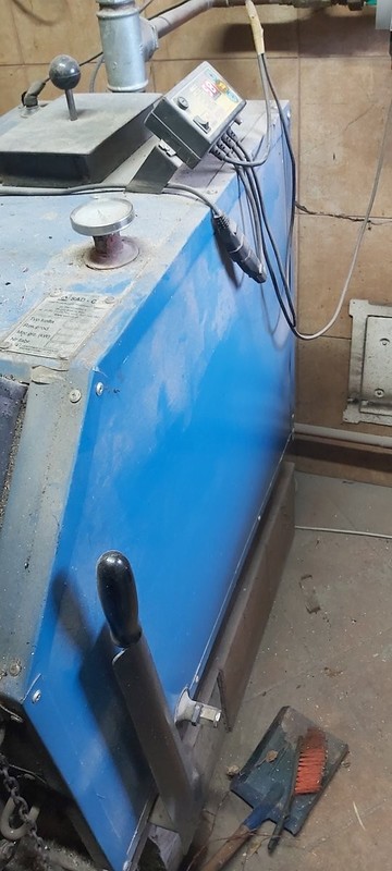

Palę tylko i wyłącznie drewnem.IMG_20180325_163937.jpg.6e72d44722f9b22aa7784b48d4b8ff95.jpg20191125_204504.jpg.99646f079ea695c133a110597de666a1.jpg
Ciśnienie rośnie na tym z prawej. A patrzę na ten z prawej aby było 1.5 Bar jak mówił instalator.

Które to naczynie wzbiorcze ?

Te lewe jak palę w piecu, ciśnienie podskakuje z 4 na 7 Bar.
Jak wodę gorącą w krainie odkręce na kilka sekund, to spada ciśnienie.

7 minut temu, sambor napisał:
W tym prawym naczyniu trzeba sprawdzić ciśnienie i ew je uzupełnić do 0,8bar lub trochę więcej.
Widzisz, a gość mi mówił żebym pilnował na 1.5 Bar.
Właśnie szukam kogoś w mojej okolicy, w te lato muszę tam coś poprawić.
Na pewno filtry przed i za pompką.
Zresztą, jak będzie dobry fachowiec, sam powie może co do poprawy jest.
Te 0,8 bar masz mieć na zimno i bez wody - po prostu takie ma być ciśnienie wstępne w tym prawym naczyniu, dopuszczasz wody do 1 bar a w czasie pracy nie powinno przekroczyć tych 1,5 bar.
Pewnie przekracza i dlatego woda musi być uzupełniana.
Po prostu to naczynie jest za małe!
Tam trzeba drugie takie same naczynie i w obu takie same ciśnienie, wtedy będzie jakaś stabilizacja i nie będzie potrzeba dolewać wody kilka razy w miesiącu.

Na zimno mam w tym naczyniu ,, zero" a jak palę to jest te 1.5
Jeszcze raz - na zimno ma być ok 1 bar, na gorąco ok 1,5 bar, jak rośnie za bardzo to naczynie jest za małe i trzeba drugie dostawić.
