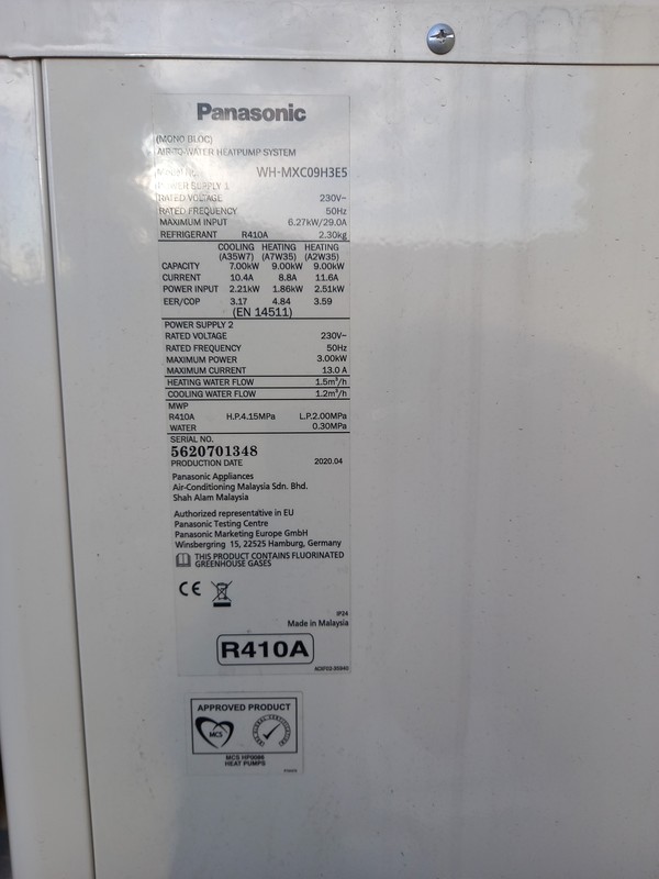

Witam serdecznie wszystkich. Krótko i na temat. Deweloper chce zamontować w domu 106m2 taką o to pompę ciepla wh-mxc09h3e5 panasonic. Czy ktoś jest w stanie mi coś powiedzieć w tym temacie ?

Ta pompa to monoblok HP, moc ok 5,8kW przy -7C + grzałka 3kW.

To chyba rekord będzie - 106m2 nowego domu z t-cap. Dopytaj dewelopera o inne, słabsze, jednostki, np. to co wymienił Sambor tj seria HP (gen J masz już na r32 tylko moc dobrana pod jeden dom, a nie trzy). Jakie będzie zabezp. główne?
Pompę musisz dobrać do zapotrzebowania na ciepło budynku, poproś dewelopera o dane szacunkowe jakie budynek ma zapotrzebowanie na ciepło, potem możesz skonfrontować z tym: https://cieplo.app/
Na oko (to chłop w szpitalu umarł), pompa ma za dużą moc. Pewnie deweloper chce mieć święty spokój z klientem i woli dobrać mocniejszą jednostkę "z zapasem".

Moim zdaniem, najpierw zapytaj dewelopera o Świadectwo Charakterystyki Energetycznej Budynku.
Oczywiście, zapytanie złożone do dewelopera, jak i jego odpowiedź najlepiej gdyby była przedłożona w formie papierowej.
ps.
Nic nie wspominaj o pompie ciepła.
Pytanie jest proste.
Bo w tej chwili nie mam bladego pojęcia, czy podpisałeś umowę z deweloperem na wybudowanie szałasu, czy budynku spełniającego obecne normy (wybacz ale nie wiem jakie).

Ciekaw jestem jak ze świadectwa energetycznego budynku określisz potrzebną moc grzewczą.
