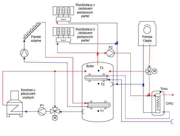

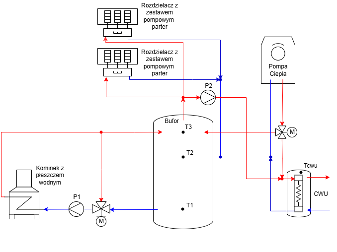

Szanowni koledzy i koleżanki. Stoję przed wyborem kierunku i proszę o opinie na temat zaprezentowanych wariantów. Pytanie czy jako koncepcje w dobrym kierunku zmierzam. Oczywiście schematy sa poglądowe i nie ma na nich szczegółów w postaci konkretnej pełnej armatury. ma to służyć tylko do zweryfikowania globalnego podejścia do tematu. czy jest słuszny i czy taki ma sens. Co lepsze V3 czy V4 na ful wypasie ?
 schemat koncepcyjny V1
1. Główne źródło ogrzewania CO i CWU, pompa ciepła z gruntowym wymiennikiem ciepła. Zapasowe źródło ciepła kominek z wkładem wodnym
2. Zima - bufor gromadzi energię z kominka. przy warunku że Tcwu<T3 włączamy pompę P2 i wykorzystujemy nadmiar ciepła do podgrzania CWU
3. Pompa ciepła do CO działa na objętości wody w buforze pomiędzy T3 i T2. nie na całym buforze żeby nie grzać niepotrzebnej objętości.
4. Kominek można użyć do wygrzania CWU przeciw legionelli  Nawet latem napalić na chwilę można żeby przeczyścić CWU.
5. Przed przegrzaniem podłogówki chronią zawory 3 drogowe przy kolektorach nie narysowane na schemacie.
6. przed wylewkami w CWU zabezpieczenie w postaci zaworów termostatycznych

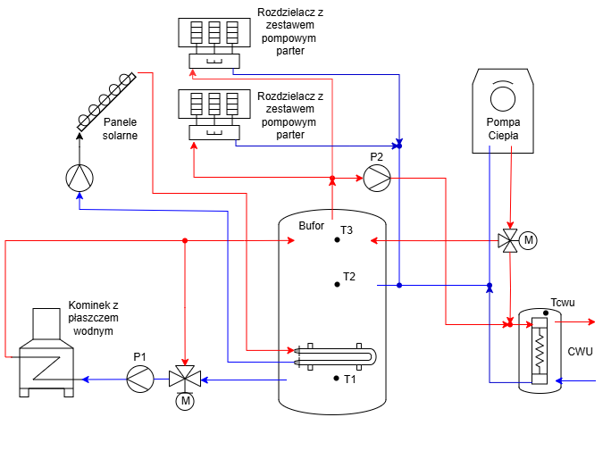

schemat koncepcyjny V2
To samo co V1 plus wspomaganie kolektorem słonecznym
7. Panele słoneczne wspomagają ogrzewanie CO dostarczając część energii.
8. LATO jak kominek nie grzeje energia z paneli słonecznych nagrzewając bufor jest nie używana, dopiero po długim i mocnym nagrzaniu całego bufora i osiągnięciu warunku Tcwu<T3 włączamy pompę P2 i korzystamy z energii z paneli do podgrzania CWU. Strata na kolektorach słonecznych
schemat koncepcyjny V3
To samo co V2 z tym że zasilanie wody CWU z sieci wpięte szeregowo w bufor i w zasobnik.
7. Panele słoneczne wspomagają ogrzewanie CO dostarczając część energii oraz wstępnie ogrzewa wodę do CWU z sieci. na potrzeby tego dogrzania wykorzystujemy wszystkie 3 źródła.
8. LATO energia z paneli słonecznych nagrzewając bufor oddaje i wstępnie dogrzewa wodę do CWU dzięki czemu pompa ma mniej pracy do jej dogrzania do 50stopni. Czyli kolektory wykorzystujemy w lecie również, jak dowali słońca to nawet zgromadzimy ta energię w buforze
Minus może być taki że jak nie ma słońca to pompa robiąc wodę do CO dogrzewa również wodę do CWU czyli jej częstotliwość włączania się może być większa. Ale bilansowo co do energii powinno wyjść na to samo

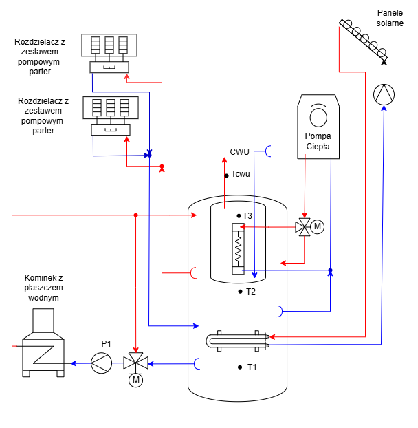

schemat koncepcyjny V4 (V3 + zbiornik kombinowany)
To samo co V3 z tym że z zastosowaniem bufora kombinowanego z zasobnikiem CWU w środku
idea w zasadzie identyczna jak V2. minusem może być mniejszy zład bo zamiast 2 zbiorników mamy jeden.
w górnej części zawsze będzie cieplej więc bezwładność ogrzewania CWU też będzie większa.
Trochą mniej armatury i o jedną pompkę z osprzętem mniej.
Liepiej,poki pompka dziala z pominieciem bufora kominkowego bezprosrednio w obieg grzewczy.
a)Nie pasuja temperatury-kominek przy ochronie powrotu 65° zasila 70+ i to jest ponad max.pompki.
b)Strata przy pompie z powodu wyzszej temp.roboczej-w calym sezonu každy ° ponad niezbedny nie jest malo kasy.
Czy chodzi Ci o pompę ciepła ? czy o pompę P2 ?
Jak dobrze rozumiem zwracasz mi uwagę że pompa w pompie ciepła ( na moim schemacie poniżej Ppc) nie powinna pracować w temp powyżej 70.
A ) Przy moim układzie Pompa Ciepła się nie włącza jak w buforze mam większa temperaturę niż 35 dla CO i 50 dla CWU. Nadmiar ciepła z kominka nie przechodzi przez PompeCiepła tylko przez dodatkową pompkę P2.
B) chodzi Ci o straty na podgrzewanie kawałka bufora ? i sugerujesz rozwiązanie jak niżej tak ?
- co wtedy z konfliktem pomiędzy pompami w PompieCiepła Ppc a pompami w kolektorach Pk1 i Pk2 ?? W takim układzie brakuje równoważenia tych pomp. Nie znam się dlatego pytam. Kawałek bufora działa jak sprzęgło żeby wyrównać przepływy. Takie było założenie oraz zmniejszyć częstotliwość włączania się PompyCiepła. Do tego trzeba by policzyć zład oczywiścoie.
Czy dla PompyCiepła modulowanej lepiej=taniej w eksploatacji zrobić zasilanie bezpośrednie do rozdzielaczy ? dlaczego skoro w kawałku bufora ta energia będzie potem wykorzystana?
