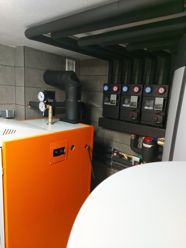

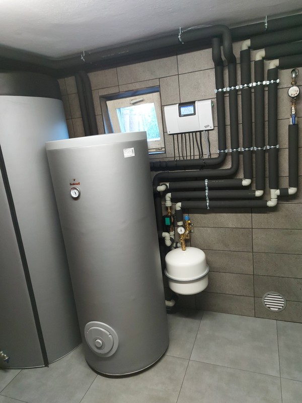

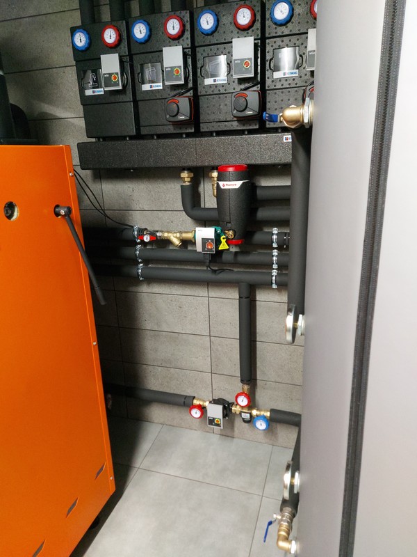

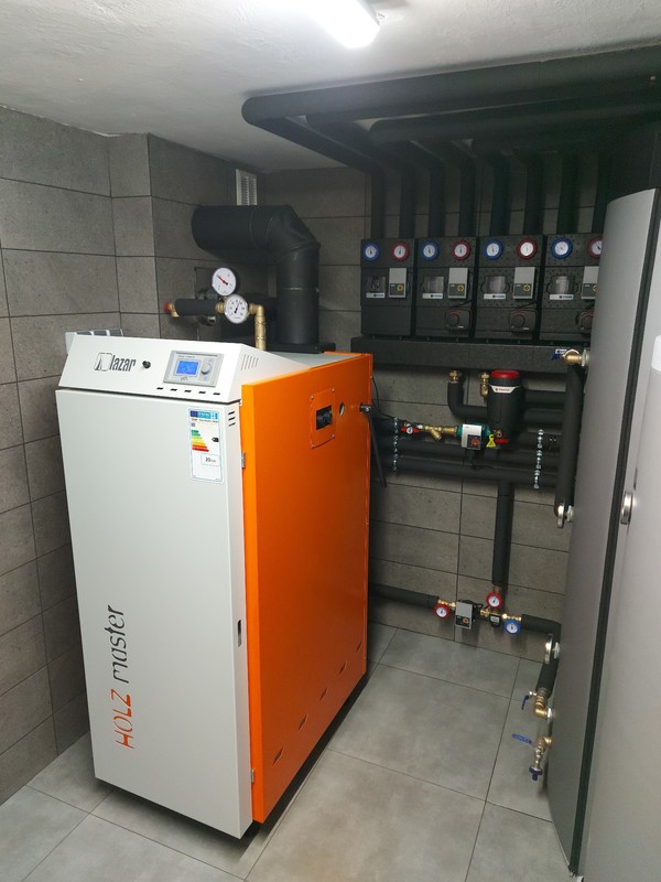

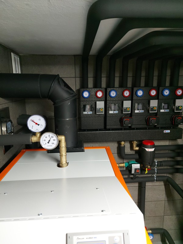

Posiadam Lazara Holz Master 20 kw bufor 1000l Cwu 300l ogrzewam ok. 200m grzejniki troche podlogowki do tego grupa pompowa ESBE na bufor grzejniki podlogowke zawor trojdrogowy ESBE 60-70 stopni steruje tym wszystkim tech i3  .Ceny kotlow poszly bardzo w gore Lazara gdzies jeszcze widzialem za 11k no ale Blaze Harmony, Herz ,HDG-R to juz powyzej 20k
Zachary, dzięki za odpowiedź. Takich informacji szukałem. Wbrew temu co sugerowaliście, przed postem przeleciałem wszelkie tematy odnośnie Atmosów. Postaram się doczytać o kotłach których napisałeś. Lazar ma ten plus, że ma wyjście spalin do góry co w mojej ciasnej kotłowni będzie istotne.
Jestem nawet skłonny wydać 30k. Kotłownia ma działać bezproblemowo. A czy możesz mi powiedzieć na ile wystarcza Ci jedno rozpalenie i odbiór ciepła z bufora? Biorę pod uwagę też bufor 1500l kombinowany, troszkę mi nie pasuje, bo producent ma zbiornik na CWU w takim buforze tylko 180l. Na rodzinę 2+2 może być trochę mało.
Moge powiedziec Ci wszystko co wiem ale to jest temat rzeka jesli chodzi o kotly hg instalacje itp itd .Jesli chcesz to pozostaje kontakt telfoniczny.
@Marek91Co do bufora kombinowanego to mam obawy jak się to sprawdza gdy CO zabiera resztę ciepła z bufora i też ze zbiornika WU chyba że zasilanie CO poniżej WU a to zmniejsza objętość bufora. Ja mam wiszący zbiornik z płaszczem podłączony do bufora i pomimo że podłogówka wyciągnie resztę ciepła zbiornik WU zachowuje temperaturę bardzo długo ,oczywiście mam osobną pompkę sterowaną Tech i3 który steruje całym ogrzewaniem.

Zachary... Dzięki za rozmowę telefoniczną. Widzę, że rzeczywiście kotłownię odpierdzieliłeś elegancko...
Dziękuję za wszelkie porady, wywiązała się fajna dyskusja. Czekam na kolejne posty :) Coraz bardziej jestem za tym, żeby przerzucić się na inny kocioł niż Atmos. Obecnie dzwonię, pytam o ceny i dostępności kotłów. Na zbiornik kombinowany 1500l jestem zdecydowany, będzie trochę zabawy, żeby to wnieść do kotłowni ale będzie to możliwe. Wywalę prawdopodobnie część otworu drzwiowego i wniosę przez dwa skrzydła tarasowe. Muszę jeszcze raz sprawdzić wysokość wpięcia do komina, bo prawdopodobnie jeśli zdecyduję się na lazara będę musiał obniżyć posadzkę w kotłowni.
Bodyguardzi znawcy kotlow hg co mozecie co chcecie przekazac Markowi .Wszystkiego dobrego w Nowym Roku
I to jest bardzo piekna robota na instalacji.Widze dobre planowanie i bezkompromisyjne wykonanie,palce do gory!
