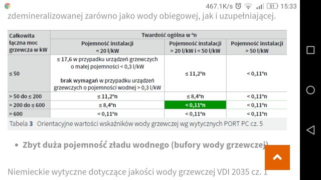

Przeglądałem gwarancję Attack. Kocioł ma niby ciepła komorę a na SLX. Nie wiem jak w DPX ale na obydwa dają 48mcy gwarancji, z ich laddomatem (1300pln, nie jak Defro 2500+)dają już 60mcy a z ich buforem (2800 za 1000l) można dostać 72. Potrzebne są przeglądu serwisowe. No ale. Jeżeli jest możliwa taka gwarancja to kocioł musi być dobry. Defro nawet za swój skrajnie drogi laddomat nie przedłuży gwarancji. Do tego na podzespoły jest 36mcy, nie 24, jak praktycznie wszędzie. Bardzo fajnie to o nich świadczy. Myślę że na byle pudło z blachy nikt nie chce nawet słyszeć o takich warunkach.
Dla mnie ważny jest też zapis z karty gwarancyjnej. By gwarancja była ważna woda kotła musi mieć odpowiednie parametry. Systemy ze zbiornikiem buforowym zgodnie z normami musi mieć wyjątkowo niska twardość.
To by się chyba zgadzało. Dużo wody w takiej instalacji to dużo kamienia (stosunek powierzchni wewnętrznej instalacji do rozmiaru zladu wody). Pojemność instalacji rośnie w kwadracie przekroju.
1mm kamienia kotlowego to bodaj 70st więcej na blasze wymiennika. Nic dziwnego że blacha nie wytrzymuje. Tam potrafi być 1200 stopni. Materiał staje miekki i podatny. Bardziej pracuje niż reszta. To chyba o to chodzi w tym biznesie. Z tego co pamiętam to wlasnie sprawy na końcu komory puszczają. Nic dziwnego że żywotność kotłów HG to średnio ok 10 lat.
O tym należy pamiętać instalując bufor. Polecam tabele. 78a87f8e75053d3c1492da8f10a7d3d0.jpg&key=287563acac11f14fe1cf89b288a93af41b7b8c5bd6143ff73874a2a987181afe
