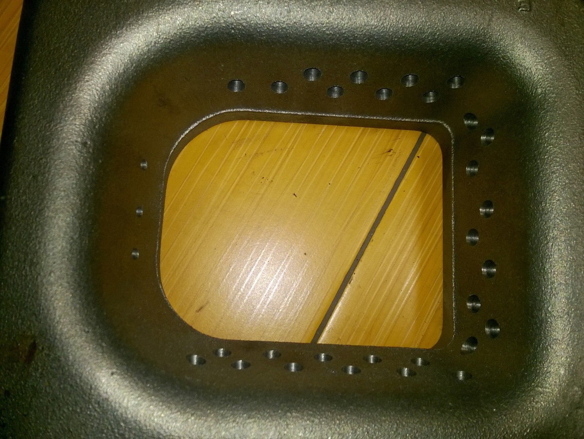

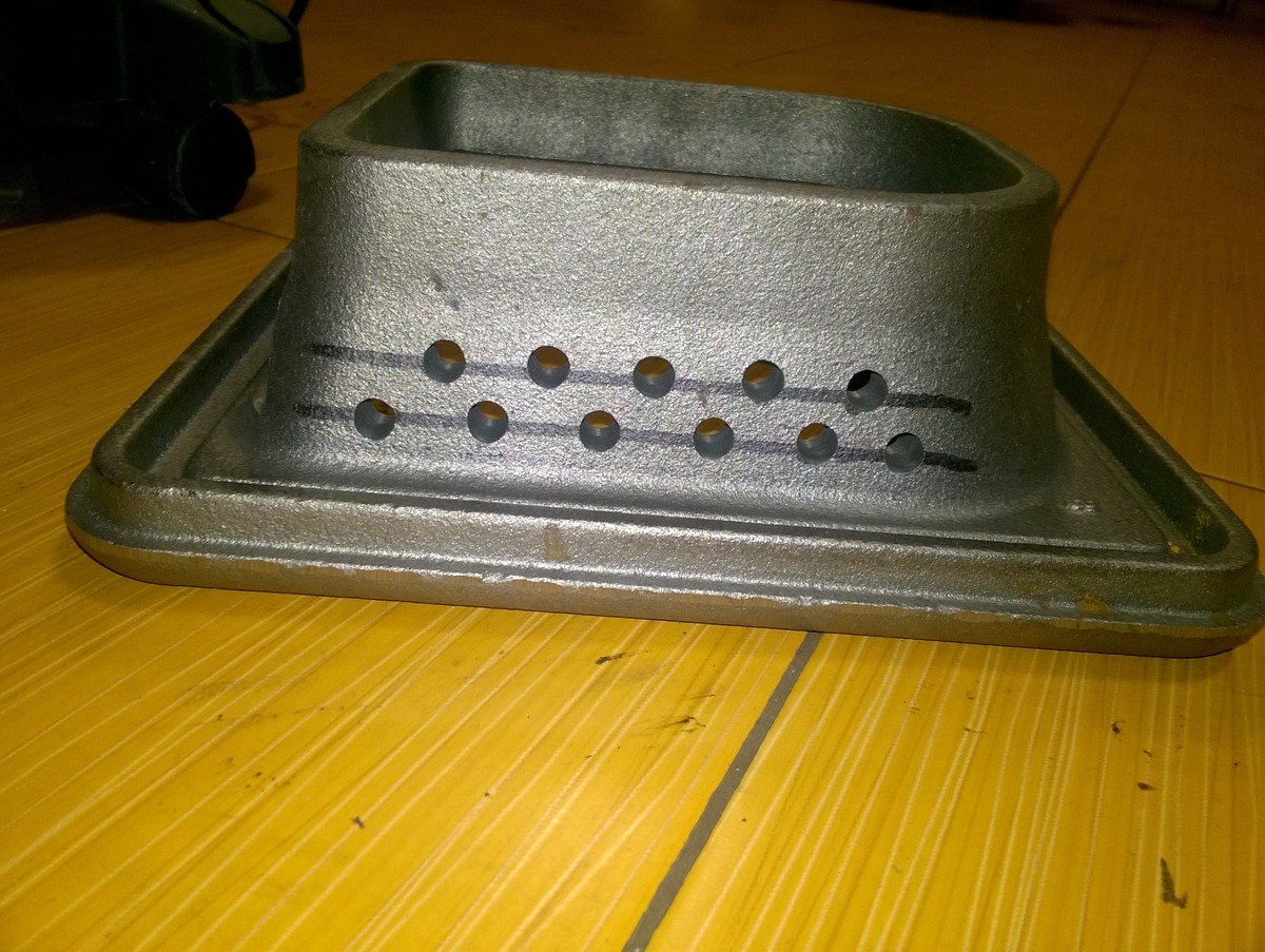

WP_20180305_003.thumb.jpg.4accef141538bab5527f06d4c1907f12.jpgpalnik 15-25 kW na chwilę przed montażem.  Generalnie chodzi o to że w palniku z nacięciami żar położony jest nisko prawie na slimaku. Otwory nawiercone przez producenta na podstawie przesłanych zdjęć i filmiku w trakcie pracy, nie dopala na końcu palnika. Co do PID wyłączenie hallotronu to błąd nie ma wtedy modulacji dmuchawy a obroty dobiera na podstawie wentylatora roboczego tylko wtedy dobrac je właściwie w stosunku do obrotów dmuchawy to już wyższa jazda. Próbowałem tej opcji  raz i nigdy więcej, klapa totalna. Ten wiatraczek to przepływomierz jego obroty są uzależnione od ciągu dmuchawy i nie ma on nic wspólnego z  nadmuchem powietrza do paleniska od tego jest dmuchawa.WP_20180305_002.thumb.jpg.f45bac1b273dddfe89b07401ddc825d9.jpg

Dzwonić do serwisu ekoenergii i zamowic. Nawierca i przyślą poczta. Te nastawy to fabryczne ? Trochę dziwne. Jeżeli nie to przywróć nastawy fabryczne i dopiero zacznij od nich korugowac.16387131358017988057890869544331.thumb.jpg.391faaefd912707adf93f8b4121dc624.jpg
Dostałem odpowiedź od ekoenergii:
”Witam, dyszę frezowane (wielopaliwowe) są montowane w standardzie , wymiana nie może odbyć się w ramach gwarancji, natomiast można taką dyszę zamówić w kwocie 210zl+25zł wysyłka.”
Co Wy na to?
Bardzo klarowna i konkretna odpowiedż.
Lub wsypac tam to "wielopaliwo"
Troche popisałem z nimi i już ugadałem na wymianę, ale minęły 3 lata i niestety nie mogą. Muszę płacić.
Co myślicie, płacić i będzie znaczna poprawa?
Podstawowe jest to,do jakiego opalu kociol jest dla defro.Jesli jest do wielopaliwa,niech powiedzaja co to normowane wielopaliwo jest.Jesli jest to kociol groszkowy,ma miec korona groszkowa i byles zakupom uwiedzony w blad,bo jesli palilbys cos inego,niž przedpisane nie beda sa oni tež znac na gwarancji.Po trzech latach ale ciežko juž ugadac,nie zbywa niž kupic i dosypac jim dalsze zlotki 😞
