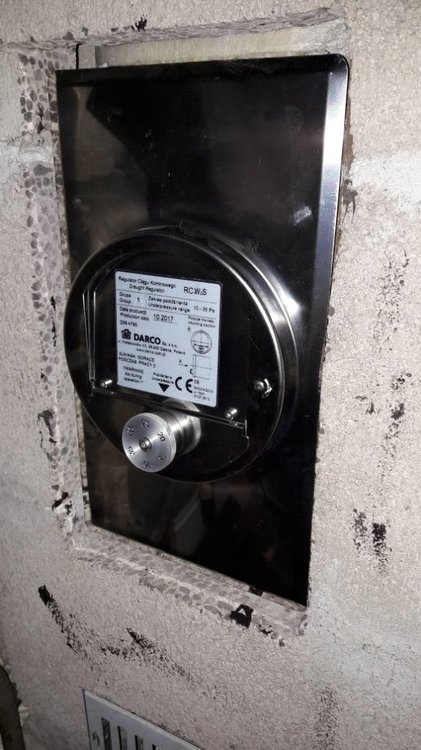

Loren, czytam Twój post #44 piszesz przymykasz czopuch przy silnych wiatrach...przecież to nic nie daje , to tak jakbyś rurę wydechową w aucie przytkał. Też miałem problem w wietrzne dni i założyłem regulator ciągu kominowego i problem zniknął a kocioł pracuje bardziej stabilnie i nie wypuszcza ciepła w komin. Nie ma tzw straty kominowej [emoji6] polecam , bo z tym przymykaniem czopucha to trochę ryzykowne☺pozdrawiam Rafał.a9c5454d41f738ac5f5b3e013437aa26.jpg

  • RCK powinien być zamontowany w tym samym pomieszczeniu, co kocioł, bo przecież z tego pomieszczenia kocioł pobiera powietrze. Montaż na wysokości minimum 40cm od podłogi

    Montujcie RCK - montowałem w sobotę, w niedzielę wichura ile wlezie - klapa się otwiera jak drzwi w markiecie :D Pewnie na mrozach też się sprawdzi...

Loren, czytam Twój post #44 piszesz przymykasz czopuch przy silnych wiatrach...przecież to nic nie daje , to tak jakbyś rurę wydechową w aucie przytkał. Też miałem problem w wietrzne dni i założyłem regulator ciągu kominowego i problem zniknął a kocioł pracuje bardziej stabilnie i nie wypuszcza ciepła w komin. Nie ma tzw straty kominowej polecam , bo z tym przymykaniem czopucha to trochę ryzykowne☺pozdrawiam Rafał.
Bardzo ryzykowne, lepiej otworzyć, lub uchylić drzwiczki wyczystki komina.
Ale co jest bardzo ryzykowne?...bo nie bardzo rozumiem , regulator ciągu kominowego jest ryzykowny? Dlaczego tak twierdzisz? Bardzo ryzykowne jest przymykanie czopucha tak jak kolega Lorlen to robi.
Wysłane z mojego SM-A510F przy użyciu Tapatalka
Animus zdecydowanie nie zrozumiał cytowanej treści.
Przytykanie czopucha jest bardzo ryzykowne.
Wysłane z mojego HTC Desire 820 przy użyciu Tapatalka
Regulator ciągu kominowego jest dobrym rozwiązaniem, odniosłem się do  przymykania czopucha.
A jak już coś pisać  o regulatorze ciągu kominowego to jedyna uwaga że  nie można zaniedbać czyszczenia konina.
Dokładnie czystość komina to podstawa [emoji4]...u mnie jest nowy komin systemowy fi 200 mm i czyściutki. Regulator założyłem też dlatego że komin przewymiarowany tzn do mojego kotła zalecana średnica to fi160 mm. Tak samo jak można przewymiarowac moc kotła to podobnie jest z kominem...co za dużo to niezdrowo [emoji6]. Pozdrawiam.
