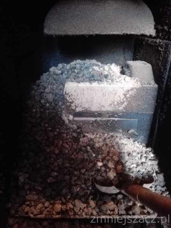

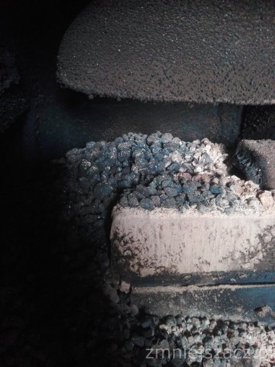

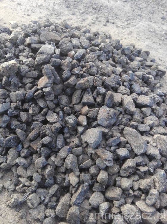

Mam problem ze spalaniem ekogroszku. Ile wrzucę tyle wyjmę. Temperaturę trzyma ale "popiół" jest jak ekogroszek ;). I niewiem, czy ustawienia kotła sie poprzestawiały choć to niemożliwe bo na PID-zie palę czy to zwietrzały towar. W załączeniu foty. Proszę o podpowiedż.
Kocioł to elektromet eko- kwp 15 kw mdp, podajnik rynnowa, imageproxy.php?img=&key=acc5b9696ee8bf50ekogroszek z zeszłego roku Retopal, palenie w trybie letnim.

Kolego . Twoj palnik nie spala tylko przerzuca wegiel do popielnika.
Własnie tak to wygląda, tylko co może być przyczyną? Nadmienię że ten objaw pojawiła się po dwu  tygodniowej przerwie w pracy kotła (urlop) ,a  groszek przez ten czas był w podajniku. Po zuzyciu tej porcji groszku nasypałem świerzej porcji ale tez z zeszłego roku i dalej to samo
Edytowane przez miszi79
Nie mam doswiadczen z rynna. Ale wyglada mi to na za duza przerwe podawania. Albo cos z powietrzem. Nalezaloby te rynne, podajnik napowietrzenie gruntownie wyczyscic.
Może padł kondensator w dmuchawie i nie ma takiej wydajności jak przedtem i dostarcza za mało powietrza.
Kocioł wyczyszczony, otwory nadmuchu drożne, i robię próbę.
Ja mam rynne w swoim ksp duo i miałem przez rok zamknięty wylot z wentylatora. Regulacja klapki była odwrotnie zamontowana, może masz tak samo u siebie.  Poza tym palę teraz CWU i jest bardzo dobrze, greenpal odpalony. Widac tutaj iż ewidentnie przerzuca opał i nie spała go. Ja bym zmniejszył ilość paliwa i dał więcej powietrza.
