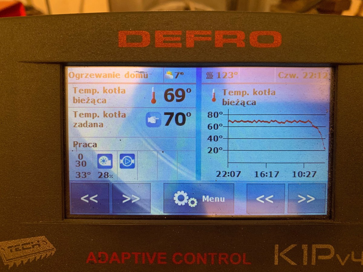

  1. Pompa po sezonie dopiero. Na PID przeszedłem i nastawy fabryczne również. Hallotron włączony, ale co jakiś czas głupieje i musze przedmuchać retorte na full nadmuchu, bo się coś zapycha, i wiatraczek zamiast się kręcić to praktycznie stoi i sterownik dokłada dmuchawy…

  5. Po dobie w PID. Hallotron włączony. 1-3s podawanie 40-60s przerwa 13-27% nadmuch 40-140 obroty Jak mogę załatwić wymianę retorty?

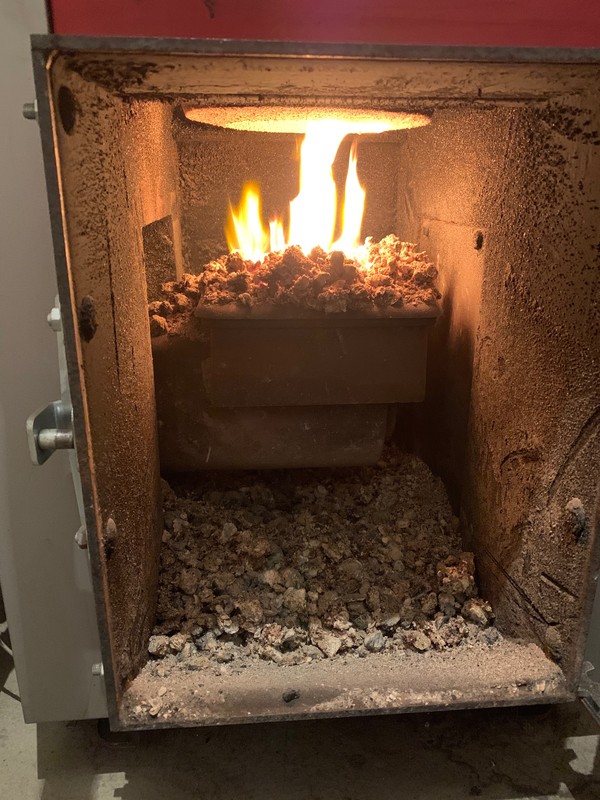

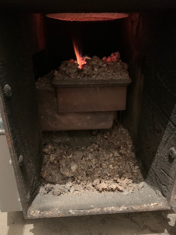

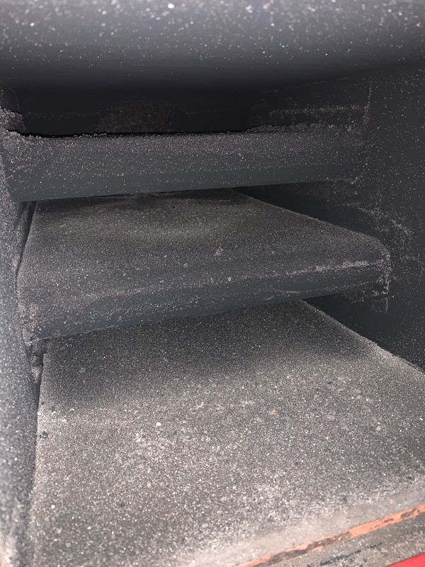

  7. Cześć, zdecydowałem się na temat bo już nie wiem co mam u siebie zrobić, żeby paliło się tak jak powinno… Eksperymentowałem z groszkami, słabsze i mocniejsze, eksperymentowałem z nastawami, i krótkie cykle 3s podawanie/ 44s przerwa i teraz 9s podawanie 130s przerwa, dmuchawa od 25% do 32%. Piec wyczyszczony, kanał od nadmuchy też, dmuchawa rozebrana i wyczyszczona, retorta rozebrana, wyczyszczona i delikatnie podklejona silikonem. Temp na piecu od 55 do 70st i bez zmian. Efekt zawsze ten sam: w piecu czarno, dużo sadzy, węgiel nie spalony. Dom 200m2, ściana warstwowa pustak/10cm styro/pustak, same grzejnik, CWU grzana na prąd. Groszki w tym sezonie skarbek i pieklorz. Wcześniej próbowałem Ogień, Lew, Sztygar ultra i premium, jakiś ze składu. Instalacja - jedna pompa za 4d, ustawiona na jedynke, 4d sterowany ręcznie, na grzejnik 37-41st, powrót albo 1-2st chłodniejszy albo cieplejszy, zależy od temp zew. Piec Defro Komfort PZ 20kw, k1pv4, dmuchawa WPA06, palnik ekoenergia - pionowe nacięcia na spodzie retorty + rząd otworów wyżej na przeciwko zasobnika i od strony drzwiczek, czyli od przodu tak jak dmuchawa. Jak tą ekoenergie ustawić???

  9. Adamu, jaki węgiel? Jaka kaloryczność? Ładnie się wypala na tej ekoenergii
  10. To jakie rady na zapadający kopczyk w PID, przy koksującym groszku? Średnia Ekoenergia, ster k1pv4
  11. O tym nie pomyślałem, a sporo mi sie tego silikonu nałożyło. Ok, mam co sprawdzać. Dzieki
  12. Jutro sprobuje troche opuscic. A ta dziura z drugiej strony?
  13. Nie mam pojęcia - groszek ze składu, mówił, że mocny, ale 900zl/tona. to co z tym zrobić Dormario? palnik uszczelniony silikonem, moc zmniejszona na 38%, nadmuch korekta 0 albo -6 i nic. Było już w miare, ale wgrałem soft 3.4, wczesniej 3.2.5, i wrócił problem. Pale w pid, piec mam dopiero pierwsza zime i dopiero wykanczam dom. Może tu jest problem, że mam bardzo małe odbiory ciepła? Piec 20kw, same grzejniki, ale dom dobrze ocieplony, i narazie bez cwu
  14. U mnie podobny problem... z jednej strony wielki kalafior a z drugiej wypalona dziura
