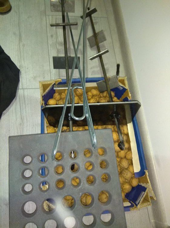

Witam mam pytanie jak wygląda u was deflektor- separujący? U mnie wygląda tak.Widzislem że na zdjęciach innych jest to inaczej są ogragle dziuryIMG_20211027_171024.thumb.jpg.324c2bc8cc4465f83525e26ac4bd9e12.jpg
znalazłem zdjęcie u innego użytkownika to jakaś płyta  żeliwna  a u mnie to zwykła blacha z kwadratowymi otworami dodam ze mam duża temperaturę spalin

Ja mam te grubą blachę z okrągłymi dziurami

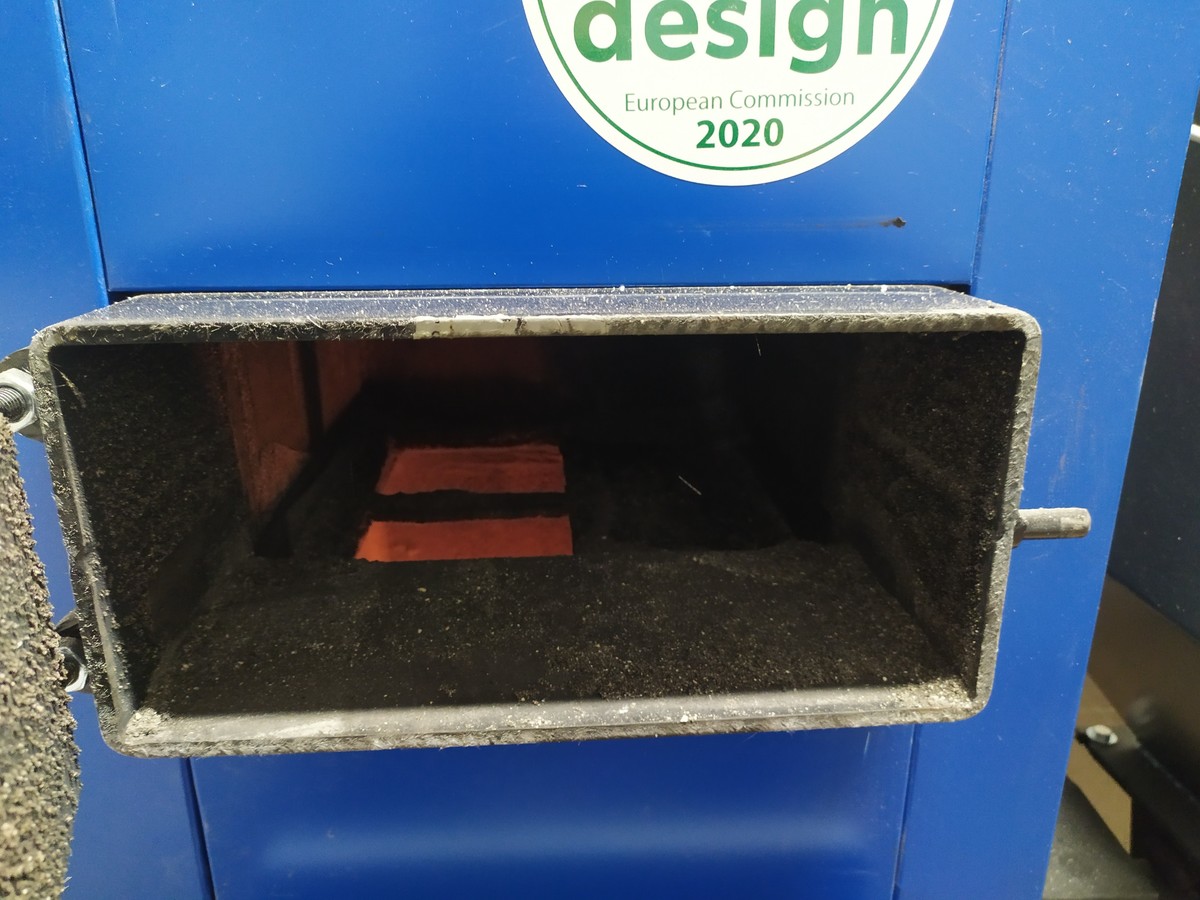

pewnie u ciebie to wygląda jak na zdjęciu powyżej w dtr pisze deflektor-separujący chroniony patentem! A u mnie tak dodaje dodatkowe zdjęcie.
ciekawe czemu tak jest w dokumentach które dostałem jest dokument patentowy jak wpiszesz numer do wyszukiwarki to całkiem cos innego jest!!!!
Ja kupowałem kocioł w maju 2019
Ciekawe. Jednak w interesie producenta jest by zmiana tego elementu nie spowodowała pogorszenia parametrów emisji. Już jakiś czas temu była nagonka na kotły 5 klasy, że rzekomo nie spełniają wymagań i mają namieszane w papierach.
Pierwotnie było to opracowane do kotła 3ej klasy jako deflektor separujący z funkcją rusztu.
Na środku zgrubienie a na około dziury.
Po wejściu 5ej klasy i PV przekonstruowane do tego kotła na płytę z otworami, ta jednak nie spodobała się urzędnikowi sugerując że może być rusztem i zmiana nastąpiła na kwadraty.

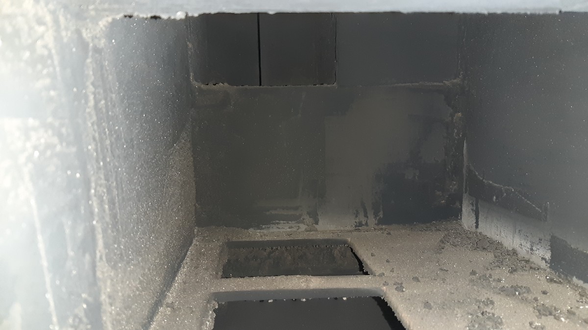

A te kwadraty to mają być po której stronie?
Tam gdzie podajnik, zasobnik?
Czy po przeciwnej?
Tak jak wcześniej większe otwory tak owe kwadraty mają być naprzeciw wlotu do kanału pionowego.
Tak, aby spaliny musiały wykonac w komorze spalania dłuższa drogę.
Jak kwadraty będą po stronie wlotu do pionowego, to spaliny krótszą droga do niego wlecą.
Bez tego deflektora nie stracił na sprawności ten kocioł?
Raczej odwrotnie.
Też mi się wydaję, że odwrotnie, żeby wydłużyć drogę dla spalin
