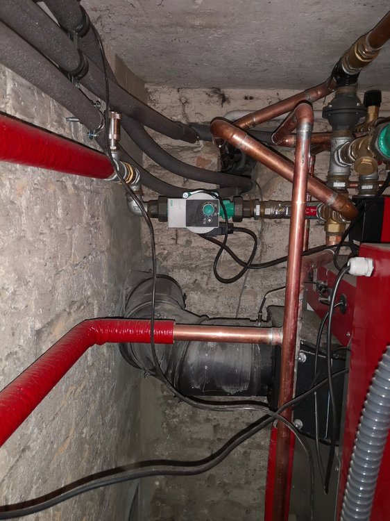

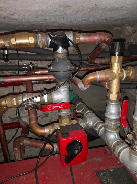

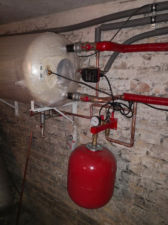

Wszystkie temp. są za niskie. Do tego brak pompy kotłowej. Widzę również że wykonawca tej instalacji zaoszczędził na zabezpieczeniu bojlera CWU.
Czytałeś chociaż instrukcję kotła?

  • Za 4D zawór różnicowy? Jak realizowana jest ochrona powrotu? Jak nie ma ,zrób na CWU, ale zadana na kotle 65-70° trochę przy dużo. Duża delta powoduje "huśtaniem" kotła i będzie glupiał, spalanie wzro

@Visitor1230 przeczytaj mój post dokładnie, napisałem że temp zadana na kotle 65-70° przy duża jeśli ochrona powrotu realizowana przez CWU ( jak myślisz dlaczego) w innej sytuacji tak, jak najbardziej. Praktycznie nie ma wpływu na zużycie opału, a poprawia pracę.kotła. według mnie jednym z problemów zwiększonego zużycia jest za duża delta, 10 ° to trochę sporo, ta różnica powoduje że kocioł zalewany jest chłodniejsza wodą z powrotu, i musi potem gonić żeby uzupełnić straty. ( Znane z autopsji) W tym wypadku prawdopodobnie ochrona powrotu jest jechana przez zawór temperaturowy z za małą temp. Według mnie 50° lub nawet 55° a nie 45 jak tu( o ile się nie mylę z tym zaworem). Kolejna rzecz ten zawór różnicowy , co on tam ma niby robić? Na spalanie będzie miało wpływ stabilność instalacji, źle nastawy w sterze, ( zrucanie eko itp) no i oczywiście zapotrzebowanie budynku na kw. Tu autor posta twierdzi że chata w trakcie robót, nie zamieszkana, a jak pewnie wszyscy wiemy taki budynek musi dostać swoje kw, musi być wygrzaniy. A jako ciekawostka pusty dom a już zapełniony gratami ma też wpływ. Kilka lat temu sam byłem zdziwiony właśnie takim szczegółem.
Jezeli odbior bedzie stabilny i zrownowazony pompa kotlowa nie jest obligatoryjnie potrzebna.

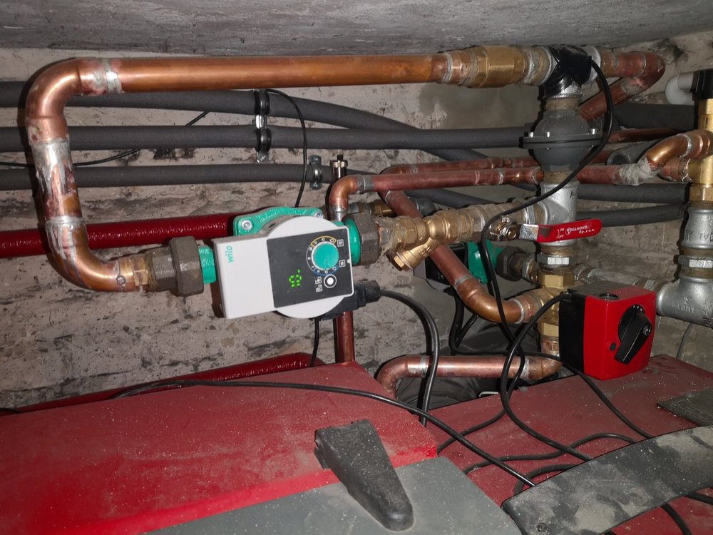

Dobrze byloby gdyby autor cos wiecej napisal o ustawieniach i wrzucil schemat instalacji
Jaki stały odbiór jak są termostaty na grzejnikach. Mieszkanie musiałoby być cały czas niedogrzane aby był stały przepływ przez grzejniki. Instalacja w kotłowni jest źle zrobiona i wcześniej czy później będzie zmuszony ją poprawić.
Dzisiaj zrobię więcej zdjęć instalacji
Panowie weźcie jeszcze pod uwagę, że to dom w remoncie, niezamieszkały, pewnie wyziębione mury, na początek trochę łyknie opału
Tak to wygląda

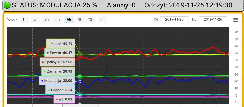

Mnie przez cały czas zastanawia co instalator chciał uzyskać montując zawór różnicowy, robi się przez to niezły misz-masz. Kolega visitor nie trudno się nie zgodzić, że ochrona powrotu przez CWU to półśrodek, ale są sytuacje w których inaczej nie można. Według mnie delta jak najmniejszą ( różnica temp zadanej a temp powrotu) powinna być możliwie jak najmniejszą. Dla zdrowia kotła wystarczy ok 45-48° ale gdy jest ona wyżej jak 6-8° powoduje to zachwianie modulacji na kotle. Powyżej 10° już może być problem. Nie wiemy na ile jest stabilna instalacja, jak moduluje kocioł, czy pracuje na poziomie 20-35% mocy czy skacze z 15% na 70%. To będzie wpływało na proces spalania,nierówna pracę, i większe zużycie.Dla przykładu wykres z pracy kotła z ostatnich godzin niebieski -modulacja, żółty- temp na kotle, itd itd6dc6d7360dccb4bba1f40d0f057c1974.jpg

Jeśli chata ogrzewana dopiero tydzień nie licz że spalanie będzie 7-12 kg/doba. Chata musi się wygrzać, a pewnie i usunąć wilgoć technologiczna. Na chwilę obecną nie wiele.mozesz zrobić. Bardziej skup się na samych ustawieniach palnika, aby się wypalało nie kopcilo, nie gruzowalo popiołu. Za jakiś czas możesz pobawić się w regulację instalacja.

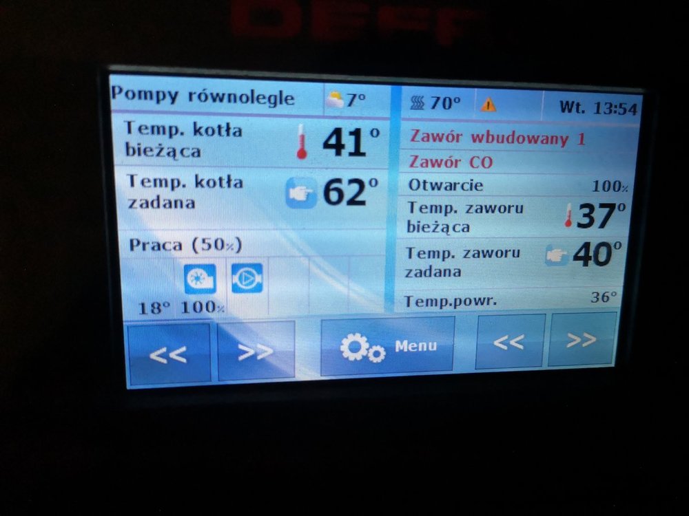

Czyli tak w standardzie tak ustawić
Temp pieca
Temp cwu
Oraz czy włączyć zabezpieczenie powrotu czy nie?
I jeszcze jedna rzecz na Podtrzymaniu jak ustawić pracę?

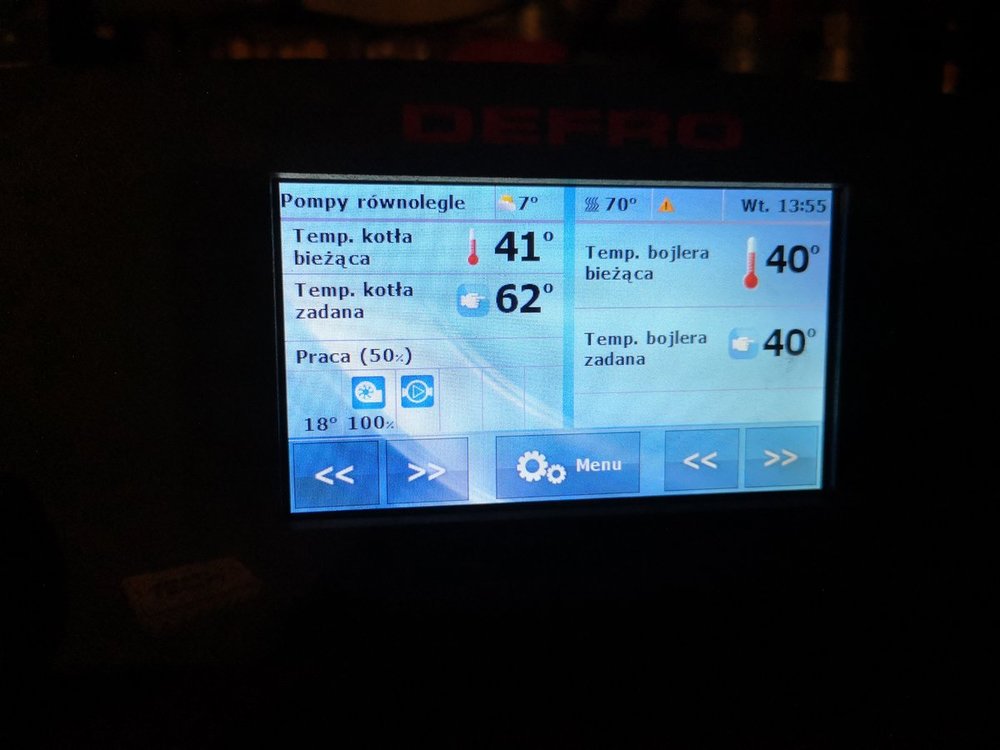

Ustawiłem moc na 50 procent
Teraz czekam co dalej

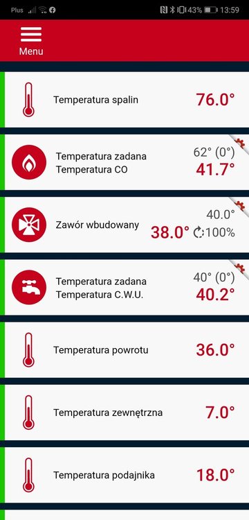

Po ustawieniu takim pokazuje mi na wyświetlaczu że nadmuchu działa 100 proce t ale po chodzie jego wie. Ze w granicach 25 procent działa co jest nie tak?

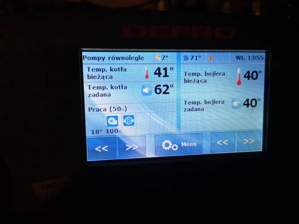

To nic. Ile pisze koło "PRACA" ?
Jaką masz temp. zadaną na kotle? Zmieniałeś coś w menu serwisowym? Ochronę powrotu wyłącz bo będzie zawór 4d wariował.

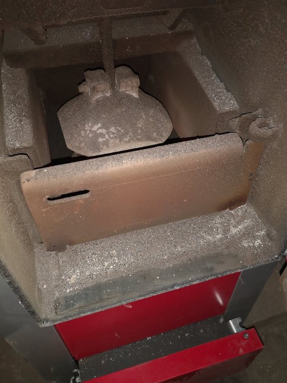

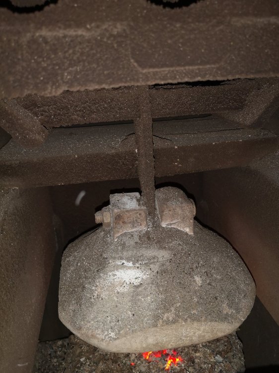

Czyli ta z tyłu płytę mam dać do przodu.?
I daje od razu zdjęcia jakie mam ustawione
W ustawieniach tylko włączyłem pompę cwu i ustawiłem jako ogrzewanie co
Tak ta płyta ma być z przodu przed deflektorem.
Ustawione jest na pid nie na nastawieniach ręcznych
Pompy ustaw w pracy równoległej i zwiększ temp. CWU powyżej zadanej na kotle, aby pompa od CWU pracowała cały czas.
