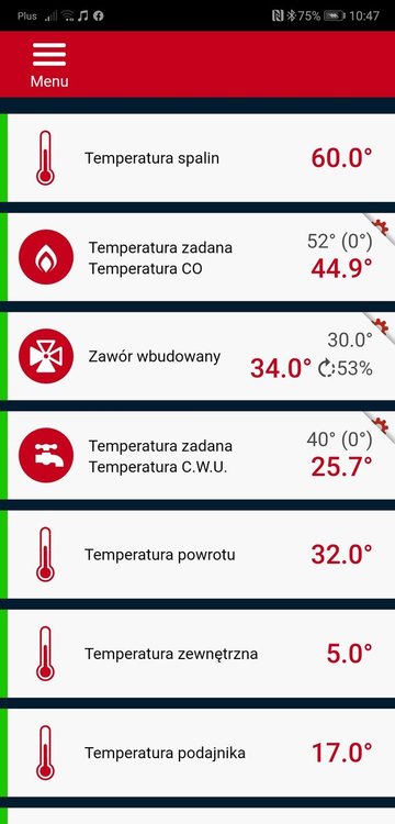

Defro 12kw dużo pali mieszkanie 67m
Witam mam problem z defro
Piec defro 9kw w rzeczywistości wydaje mi się że ma on 12kw
Ogrzewanie do góry 2.5 metra
Pomieszczenie 67mk

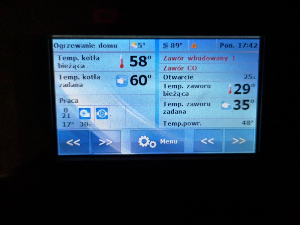

Temp pieca ustawiona na 52
Temp zaworu na dom 35
Podtrzymanie 16min
Praca wentylatora co 8 min przez 20s 37 % nadmuchu
Przez 4 dni spalił mi 4 worki 25kg firmy bartex sliver
Czy można jakoś inaczej ustawić piec?
By mniej spalal?
Na screenie jest zawór ustawiony teraz na 30 gdyż robię remont  i musiałem obniżyć

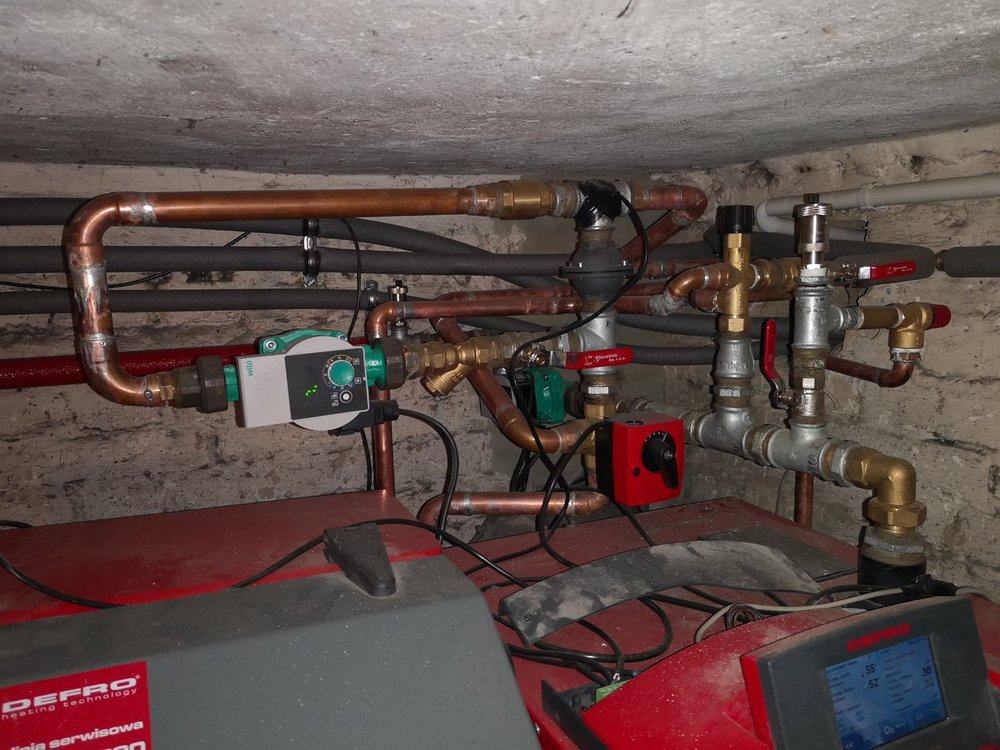

  • Na ilość spalanego opału mają wpływ nie tylko nastawy w sterowniku, ale także sama instalacja, a tu nic nie wiadomo. Wysłane z mojego Redmi Note 4 przy użyciu Tapatalka
  • Za 4D zawór różnicowy? Jak realizowana jest ochrona powrotu? Jak nie ma ,zrób na CWU, ale zadana na kotle 65-70° trochę przy dużo. Duża delta powoduje "huśtaniem" kotła i będzie glupiał, spalanie wzro

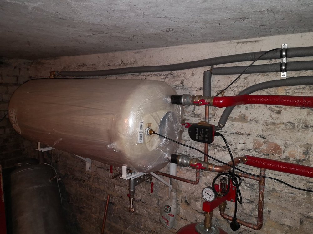

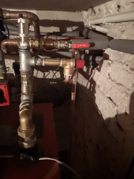

Zawór cztero drozny pompa na zawór plus pompa bojler i pompa do mieszania wody ciepłej co jeszcze potrzebujesz wiedzieć instalacja całe jest w piwnicy 2.5 m idzie do góry do mieszkania
Obieg zamknięty

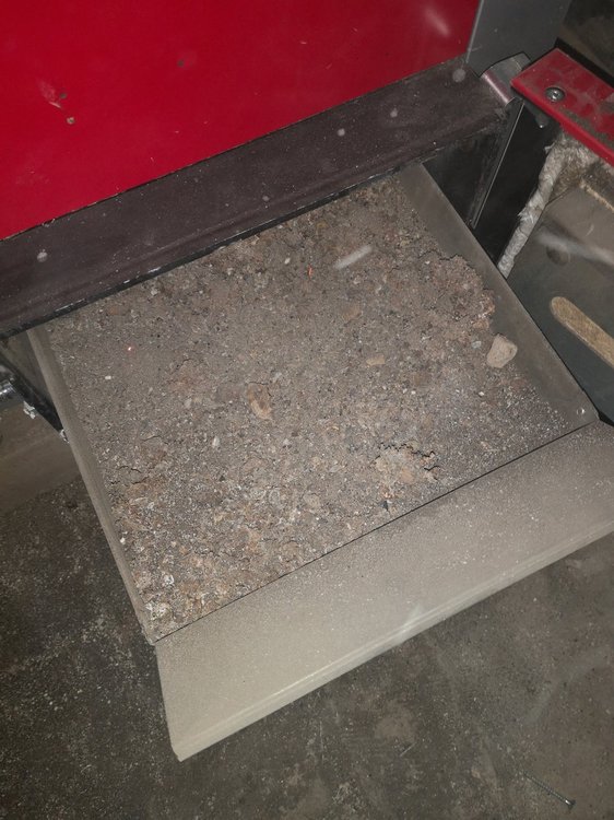

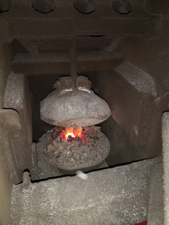

Przede wszystkim przy tak niskich temperaturach kotla za cztery lata wyrzucisz go na szrot. Gwarantuje. Jaki tam jest sterownik? Jakie nastawy palnika? Zdjecia palnika i popiolu. Korona palnika w defro zapewne stala( nieobrotowa). I jezeli tak czy jest uszczelniona fabrycznie sznurem. Jezeli nie to czy  przy montazu silikonem kominkowym.
Zadana 52, powrót 32. Zawór czterodrożny nie zapewnia ochrony powrotu, więc kocioł zapitala cały czas aby utrzymać 52 st. Do tego wł cyrkulacja cieplej wody...tu raczej oszczędności nie ma.
Sterownik k1pv4

To sterownik Techa. Pytanie czy sterownik ustawiony jest na pid czy dwustan. To podstawowe pytanie. Na zdjeciu nie widac nastaw sterownika.
W linku jest galeria jak uszczelnia sie korone retorty.
http://czp.pl/kociol/nastawy/retorta/czyszczenie/
Jezeli ten kociol pracuje dopiero cztery dni to juz niezle jest zawalony sadza. Podnies temperature na kotle na min 65 do 70 stopni. I recznie skrec zawor. Sterowniki Techa  sprawnie reguluja mieszacze. Dlaczego nie masz silownika na 4D? Podlaczyc i sterowac ukladem pogodowo.

A C.W.U na ile. Żeby też co zamocno nie było w grzejnikach
Na grzejnikach mam termostaty
Czy jak ustawie temp. 65 to powrót przez to będzie miał więcej stopni
A c. W. U mogę wtedy mieć na 30stopni

Za 4D zawór różnicowy? Jak realizowana jest ochrona powrotu? Jak nie ma ,zrób na CWU, ale zadana na kotle 65-70° trochę przy dużo. Duża delta powoduje "huśtaniem" kotła i będzie glupiał, spalanie wzrośnie. Ten sterownik niestety do ogarnięcia przez doświadczonego palacza, początkujący nie poradzi sobie z nim. Musisz się go nauczyć. Gdzieś tu na forum był temat o tym sterze.

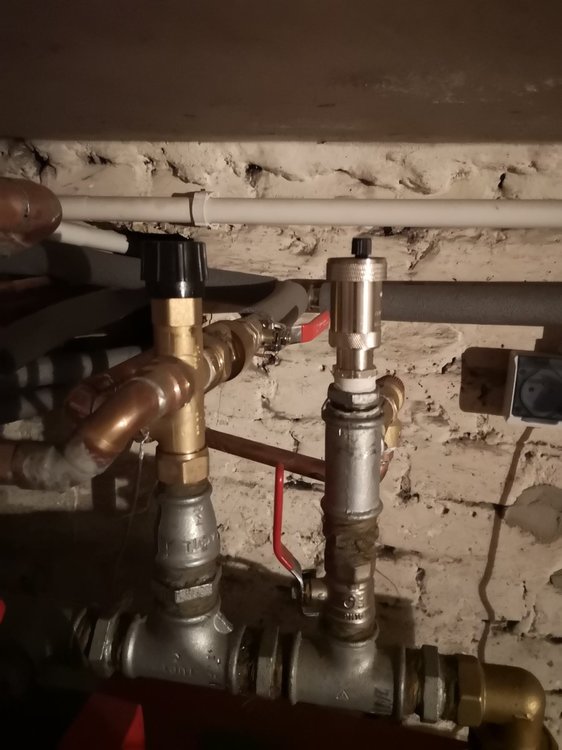

Za bardzo nie wiem o tym powrocie ale chyba to to co na zdjęciu
A jak ustawie 60 stopni?
Tu ewidentnie jest cos namieszane z tym mieszaczem. Na moje niefachowe oko bubel jaki nic. Kto to robil? Tu musialby sie wypowiedziec Kolega @gmaj22

Jak mowilem przeczytaj instrukcje bo ten " bezobslugowy kociol" bedzie wymagal od ciebie troche wiedy. Jak opanujesz to bedzie juz bulka z maslem.  I nie zbankrutujesz na opal. Podejrzewam ze zalaczony jest PID. palenisko wyglada przyzwoicie. Popiol tez. A to naprawde juz duzo. Trzeba skupic sie na dystrybucji ciepla. Pogrzebie  jeszcze w instrukcji i napisze ci co masz sprawdzic w sterowniku lub co ustawic.

zadana kotla 65, CWU 50, histerwza CWU 3 do 5. Harmonogram CWU w godzinach np od 20 do np 15 (rano sie raczej nie kapiesz) obnizenie o 10.  W PIDzie mozesz ustawic moc kotla na powiedzmy 60%. Zalacz sterowanie pogodowe bez pokojowki( nie masz sterownika).
W ustawieniach zaworu:
Typ zaworu CO,  Ochrone powrotu ustaw na 35 stopni. Po to zeby zawor nie wariowal a i tak bedzie przy odpowiedniej zadanej utrzymywal sie wysoko. Chwilowe spadki nie sa grozne dla kotla.kontrola temp powiedzmy  1 min. jezeli zawor bedzie latal w prawo i lewo mozna to wydluzac lub skracac, czas otwarcia zaworu masz podany na mieszaczu z regula 120 lub 140 sek, skok jednostkowy 5 do 10%, minimalne otwarcie 20-25%, . krzywa pogodowki w Techu ustawia sie samemu. Nie ma krzywych grzewczych gotowych i jest to sprawa wielce indywidualna dla danego budynku. Podaje sie temp mieszacza dla czterech temp. zewn. pomimo to sterowanie dziala plynnie. Dla -20°... 65°, -10°... 55°, 0°...45°, 10°... 35°. W czasie trzeba bedzie to pewnie pokorygowac nieznacznie w dol lub w gore.

Czy mi się wydaje, czy rura zasilająca za zaworem różnicowym idzie w dół? Jak tak to przewiduje w niedługim czasie problemy z ogrzewaniem.
