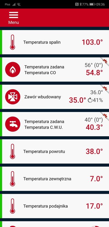

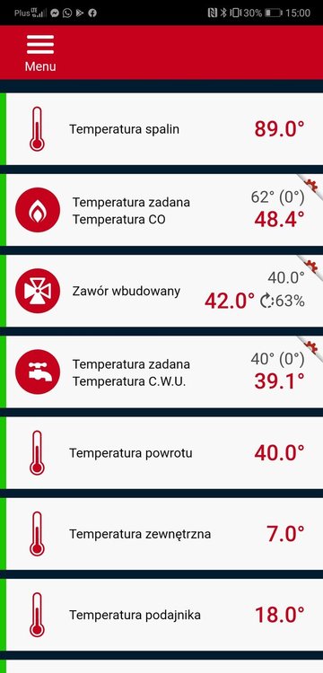

Na chwilę obecną
Skad co sie wziela temperatura zadana CO ( grzejniki) az 55 stopni? Moze to jakies poprzednie ustawienia i przy pogodowce nie jest brane pod uwage . Zawor wbudowany zadana 36 a uzyskana 35. Chyba ci sie udalo widze. Bravo Ty :) Temperatura powrotu na razie niska. Jaka jest w tej chwili temp zadana na kotle? PIDu nie ruszaj. Operuj tylko moca kotla
Edytowane przez Visitor1230
Temp zadania co to temp pieca.
Od grzejników jest zawór wbudowany
A. Od kranu cwu

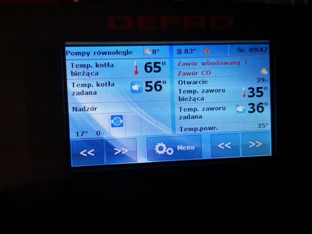

Teraz 56 jest zadane temperatura na piecu 57 i dalej jest w trybie praca nie w Podtrzymanie
Za malo zdecydowanie. Podnies jak mowilem na 65. PID ci przebije do 70. Wtedy podniesie sie temp powrotu. Tak zajedziesz kociol na smierc. Nie boj sie wysokiej temp na kotle. Nie spalisz wiecej wegla.

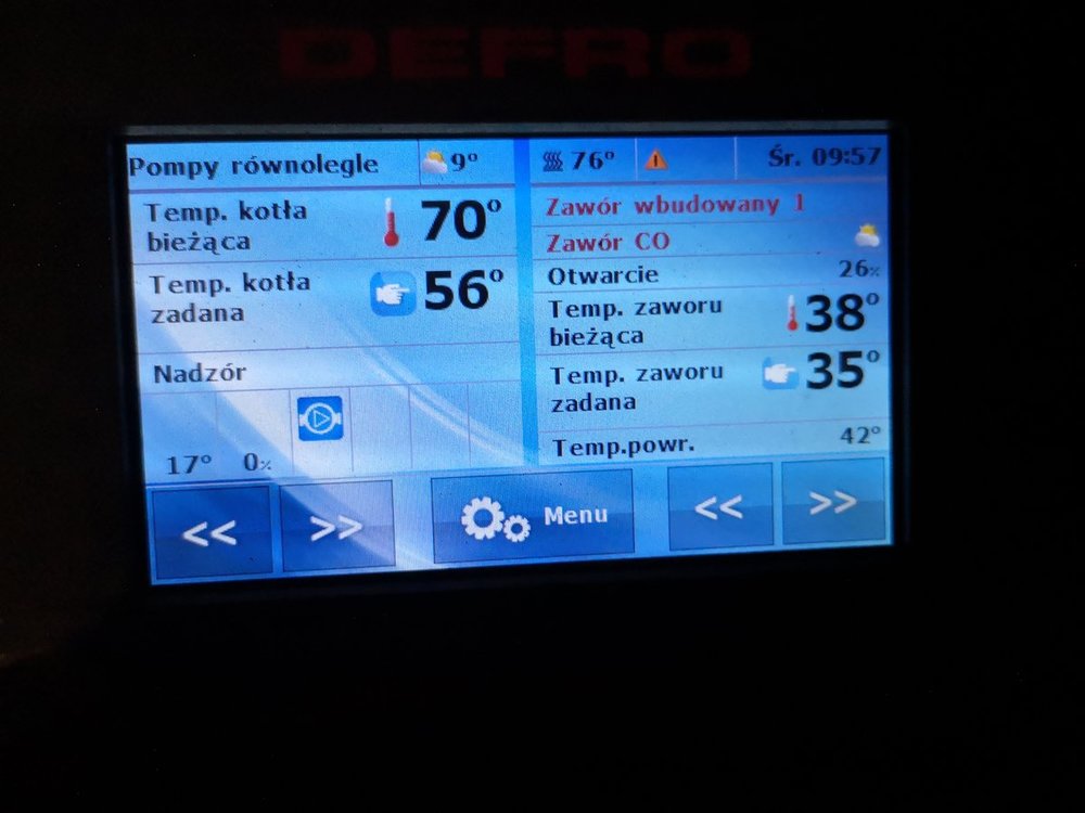

Am na 56 żeby sprawdzić jak podniesie ino to takie wyniki
Nie sądzisz że jak. Ustawie 65 to wynik bd wachal się ponad 75
Musisz to sprawdzc. 75 na kotle to jeszcze lepiej. Bedziesz mial mniej sadzy a to stracony opal. Ustaw pompke obiegowa na najnizszy bieg
A więc minęło z 10 min a na piecu z zadanych 56 mam już 69
Wiec chyba trochę za duża roznica
Pompka pracuje caly czas? A kociol stoi rozumiem w podtrzymaniu?
Cały czas
Pompka ustawiane na domku 2.4metra
Powrot zaczyna co sie stabilizowac. Jezeli kociol stoi to jest tp tzw spoczynkowy wzrost temp. Obserwuj do ilu wzrosnie. Jezeli nie przekroczy 80 tp jest ok. Zejdz troche z moca. Na 40%. Tylko obserwuj czy palnik bedzie pracowal stabilnie
Póki co tylko żar jest a temp. Znów o jeden stopień do gory
