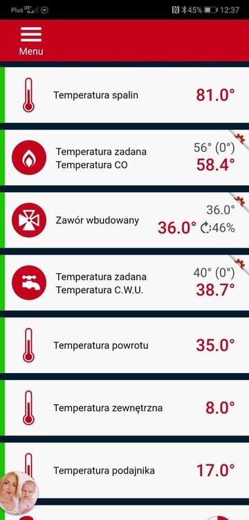

Defro 12kw dużo pali mieszkanie 67m
6 minut temu, SpoznionySen napisał:
już pompuje ponad godzinę i nie może dojść do zadanej
I generalnie bardzo dobrze.  Kociol ma pracowac caly czas. Obserwuj jak bedzie wzrastala temp na kotle. Jezeli nie bedzie chciala wzrastac to minimalnie z moca w gore.
Podtrzymanie ustaw calkiem inaczej. Np 8 sek podawania i 20-25 min postoju.

  • Na ilość spalanego opału mają wpływ nie tylko nastawy w sterowniku, ale także sama instalacja, a tu nic nie wiadomo. Wysłane z mojego Redmi Note 4 przy użyciu Tapatalka
  • Za 4D zawór różnicowy? Jak realizowana jest ochrona powrotu? Jak nie ma ,zrób na CWU, ale zadana na kotle 65-70° trochę przy dużo. Duża delta powoduje "huśtaniem" kotła i będzie glupiał, spalanie wzro
  • SpoznionySen
    SpoznionySen
    Sorki telefon padl.  Nie nie mam tylko zwykłe termostaty
Ustawione na 45 procent
Temp  powyżej dalej pracuje nie jest w nadzorze
Ok jak będziesz przy kotle to sprawdź jaka jest histereza CO. Jak pisałem ustaw na 2stopnie. Na razie na kotle jest nisko, to i powrót niedogrzany
Tylko czemu nie chce przejść w nadzor jak jest powyżej temp zadanej?

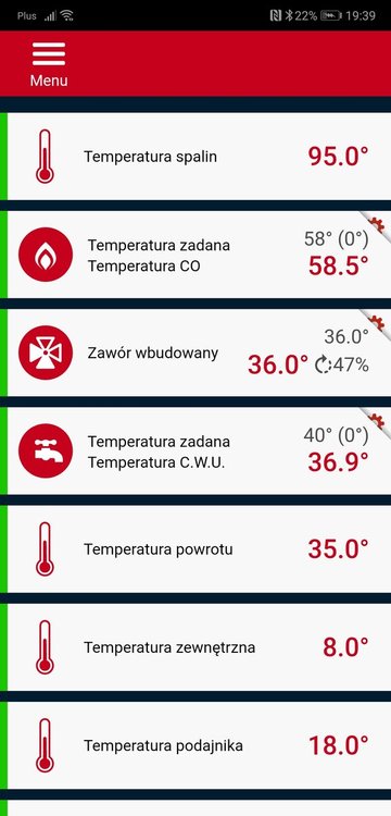

Godzinę temu, SpoznionySen napisał:
To chyba ci napisałem że jak zszedł z nadzoru wpadł w pracę przy 56stopniach ale przy pracy dodał też z temp do 42 i już pompuje ponad godzinę i nie może dojść do zadanej a jak zadania będzie to spompuje na nadzorze do 7 2 stopni patrz wyżej posty
Maz tu  z 2 godzin temu może z 3

Kombinowałem z mocą pieca i chciał czy nie chciał doszedłem do 70% wydajności bo jak spada temperatura to szybciej do niej wraca ale nie ma skoków już jak na początku o 12 stopni więcej jest w granicach 3 do 5 max ale nie załącza się tryb nadzoru
Teraz trzeba zobaczyć ile będzie spalal
Nie wiem czemu ale mam temperaturę powrotu 35 stopni rozumiem zmieni się to gdy w - 15 przejdzie na temperaturę grzejników około 50 stopni
Czy dobrze rozumiem?

Jezeli temperatura ci sie stabilnie trzyma to dobrze. Tylko w kolko co powtarzam ze za niska. Przy niskiej na kotle zawor masz otwarty co widac na 47%. A przy takim otwarciu nigdy nie dogrzejesz powrotu. jak ci sie ustabilizowalo to podnies i koniec.
Druga sprawa to ociepli te wszystkie rury w kotlowni. Na chwile obecna to robia ci za swietny grzejnik i dogrzewasz nim kotlownie.

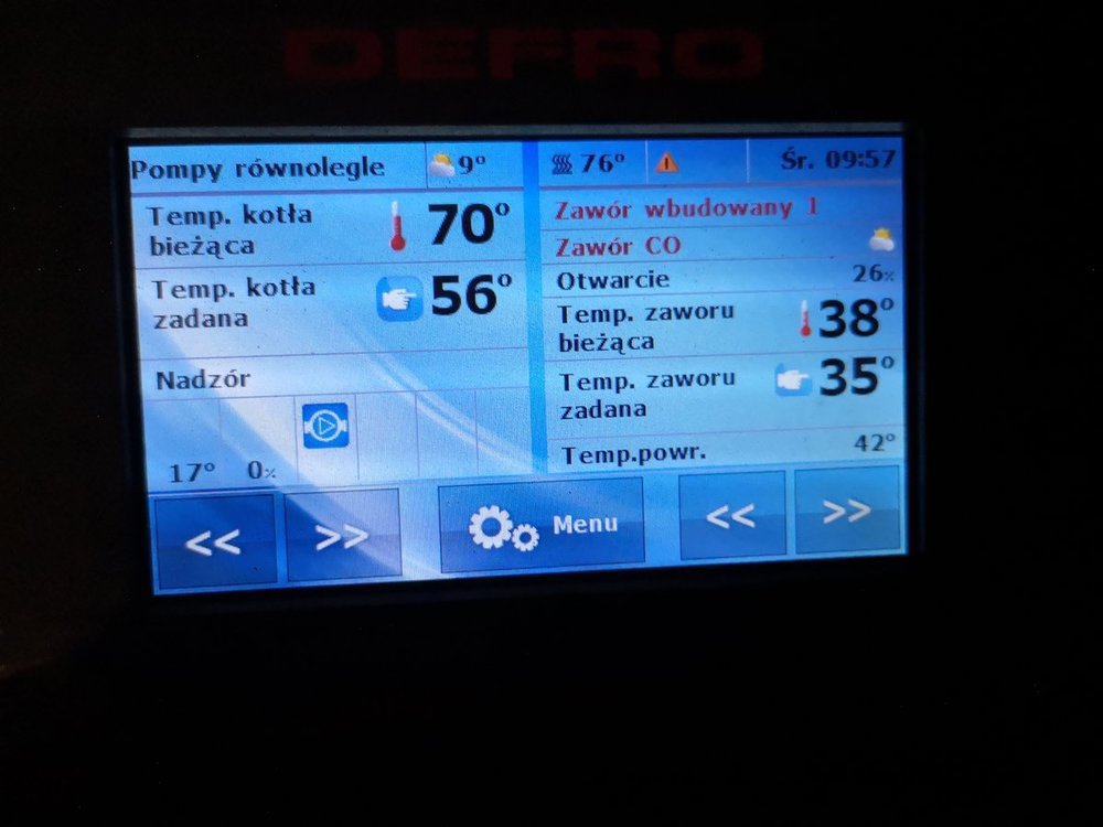

@SpoznionySen proszę podnieś tą temperaturę kotła do 68 stopni odrazu i nie marudź.
Za pierwszym dobiciem do zadanej pid zapewne mocno przeskoczy lecz puzniej będzie się stabilizował.
Zimny powrót to nic innego jak brak krutkiego obiegu grawitacyjnego i trzeba go wymusić montując pompę, wiem z autopsji.
Edytowane przez Darekgra
Niewiem jak to ludzie boja sie tej wysokiej zadanej. Mysla, ze wegiel bedzie im znikal jak kamfora. A z reguly jest odwrotnie. Poza tym warunki optymalne dla kotla to podobnie jakby samochodem jezdzic non stop na zimnym silniku. Nawet nowka nie wytrzymalaby  trzech lat. A patrzac dalej na taki samochod. Kiedy spali wiecej? Z zimnym silnikiem czy z cieplym? No wlasnie. W zimnym kotle.. tak tak kociol na paliwo stale, ktory ma 50 ° jest zimny… dopalajace sie gazy trafiaja na zimny wymiennik, zwlaszcza na dole. Schladzaja sie dosc mocno przy tym i tworzy sie sadza. Ktora to jest niespalonym paliwem i zostanie wyrzucona. Teoretycznie mozna by caly wegiel zamienic na sadze i gowyrzucic :)

Dzwoniłem jestem rozczarowany po 4 godz pięknej pracy nawet w sumie 6sciu nagle spadek do 44stopni i o co chodzi?
Ale zmieniła. Się temp zaworu bo 42 nienrozgryzam już tego
Trzeba posiedziec przy kotle i wyczaic dlaczego tak sie dzieje. A spadlo z jakiej temp?
Moze ochrona kotla przed zagotowaniem jest zbyt nisko ustawiona w serisowce i zawor otwiera sie na max zeby schladzac kociol.
Albo po prostu Boiler. masz ustawiona w nim bardzo niska zadana. Po zgloszeniu przez biler spoadku zalacze sie pompka CWU i tak schladza kociol. Tym bym sie nie przejmowal. Podnies tylko ( nie bede juz klal bo dostane ignora od modera) zadana kotla na 65. Wode w boilerze na 50 i git. Nie bedzie takich spadkow na kotle.

Kolego. Mała podpowiedź. Za bardzo lata zawór 4D. Ustaw 65 na kotle. Moc 40 do 50 % . Jak masz możliwość to ustaw zakres 4D na ok. 30% ręcznie a jak nie to parametrami ogranicz w zakresie 25 do 35%.
