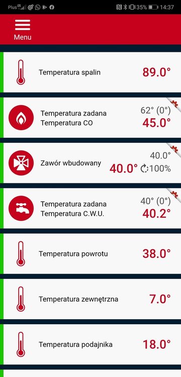

Defro 12kw dużo pali mieszkanie 67m
Po co mu CWU na poziomie 60 stopni? Wystarczy ze podniesie zadana na kotle do odpowiedniego poziomu, powrót będzie się wahał między 45 a 55 stopni i wystarczy. Załączanie pompy CWU na stałe to głupota.

  • Za 4D zawór różnicowy? Jak realizowana jest ochrona powrotu? Jak nie ma ,zrób na CWU, ale zadana na kotle 65-70° trochę przy dużo. Duża delta powoduje "huśtaniem" kotła i będzie glupiał, spalanie wzro

    Sorki telefon padl.  Nie nie mam tylko zwykłe termostaty
Ale cwu jest podawana na grzejniki
Ze jak?
Pompa cwu jest podawana na grzejniki w mieszkaniu tak to rozumiem
Że ustawiam temp jaka ma iść na grzejniki

Nie . Ustawiasz taką aby się pompa CWU nie wyłączała, czyli powyżej zadanej na kotle a nie zadanej na grzejniki.
 Według zdjęcia temp. zadaną na kotle masz 62 więc na CWU ustaw 65. Po prostu pompa na CWU ma chodzić stale puki nie poprawisz instalacji w kotłowni. Jaką masz obecnie temp. na kotle?

42 stopnie
A co jest dokładnie błędem w instalacji
42 to jest na kotle czy na grzejniki za zaworem 4d ?

Zadania na piecu 62 jest 44
A na cwu 40 zadane i 40 jest
OK na kole wzrasta. Nie załączając ochrony powrotu, Indie ustawiaj CWU wyżej niż na kotle. Paranoja

Dobrze temp. niech powoli się podnosi. Jak będziesz miał czas to przełóż tą płytę do przodu.

Od pompy w piecu a bolier  mam ustawione 40.i jest 40
Na cwu jest uswione 40 i jest 40
Na piecu 62 a jes 44
Patrz schemat niżej wykres z wifirs jak to pokazuje
Jak ustawiam moc cwu to wtedy idzie na grzejniki czyli że są złe podłączone.?
Nie mieszaj pojęć. Zostaw na razie tak jak jest, niech się kocioł wygrzeje. Patrz czy nie będzie wchodził w nadzór. Po paru godzinach sprawdź popiół. Wtedy będziesz mógł myśleć o innych ustawieniach palnika.

Tylko jak podnosilem temp. Na cwu to wtedy grzejniki były gorące jak spadała z cwu to grzejniki automatycznie były zimniejsze więc źle rozumie czy jak
Nie ma takiej możliwości. Pokaż jeszcze jak są spięte powroty.

Na cwu mam teraz minimalna 40 stopni
To będzie od bojlera
A pompa wbudowana od grzejników
Zrób zdjęcie połączeń powrotów do kotła. Ile na kotle?
