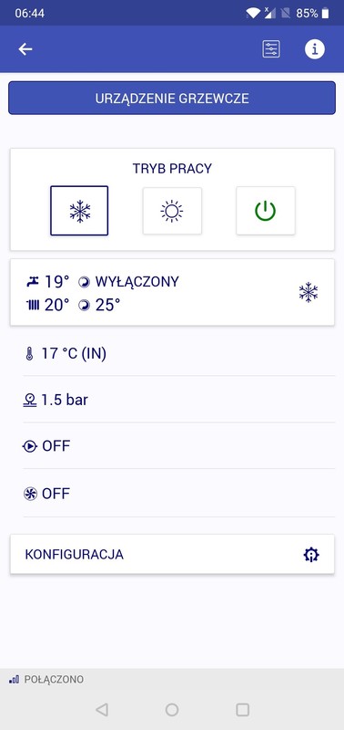

  1. Zakupiłem czujnik zewnętrzny oraz ten nastawnik pokojowy. Ma ktoś zdj krzywej grzewczej jaka ustawić? Mam tylko ogrzewanie podłogowe.
  2. Kocioł to Termet gold 25kw plus. Ograniczałem już parametr P01 z 40 na 25 oraz P03 z 70 na 60. P04 mam na 1400 i nie chce tego ruszać bez serwisanta. Mam jeszcze niecałe dwa miesiące przed wizytą serwisanta po roku użytkowania kotła żeby zachować gwarancję. Na starych nastawach kocioł grzał wodę bardzo szybko a instalacja nie nadążała tego odebrać i włączał się na chwilę i później 3 minuty przerwy i tak co chwilę. Raczej będę musiał zmienić jeszcze P03 niżej. Myślę żeby spróbować 45. Jeśli powiem serwisantowi żeby ustawił wentylator na 1200 to zrobi to czy będzie się wykręcał czymś? Moje aktualne ustawienia: Czy parametr P28 nie muszę zmienić na 0 jeśli nie chce żeby wieczorem obniżało mi temperaturę?
  3. Ustawiłem na kotle temp 32 stopnie. Kocioł nagrzał i się wyłączył. W domu zrobiło się 24.3 stopnie więc za gorąco i zmniejszyłem na kotle na 28 i przez cały wczorajszy dzień się nie włączył i pokazuje temperaturę IN 24 stopnie i dalej nie odpala a w domu się wychlodziło. Co zrobić żeby tak nie wychładzał domu tylko częściej się włączał i trzymał ustawiona temperaturę na kotle? Dodam że mam Termet Control bez regulatora i bez czujnika zewnętrznego. Chciałem tylko sterować kotłem przez aplikację. Zworkę RT mam zostawioną bo inaczej kocioł nie chciał grzać wgl. Wystarczy coś przestawić w menu serwisowym czy może dokupić regulator ale bez czujnika zewnetrznego i umieścić go np w salonie i on odczyta temperature z otoczenia i stawić na regulatorze temp 23 stopnie a ja kotle np 32 i wtedy regulator włącza/wyłącza kocioł po osiągnięciu temperatury 23 stopnie? Mam parter i piętro ale widzę że podłogówka grzeje równo więc może jeden regulator by wystarczył na parterze żeby była jednakową temperatura w domu?
  4. U mnie ta sama sytuacja. Kocioł nagrzał podłogówke do 28 stopni, wyłączył się i cały dzień pompka od kotła pracuje. Dodam że mam Termet system Control i w aplikacji wyświetla mi się Usuń z wejścia sterującego zworkę RT ale jak to kiedyś zrobiłem to kocioł nie chciał grzać i włożyłem ją z powrotem. Nawet jak włączyłem tryb lato pompka dalej pracuje. Tak ma być czy coś jest źle ustawione? Dodam że dzisiaj zmieniałem parametr P01 z 40 na 25 i P03 z 70 na 60 bo kocioł włączał się na kilka sekund i wyłączał na 3 minuty i tak w kółko.

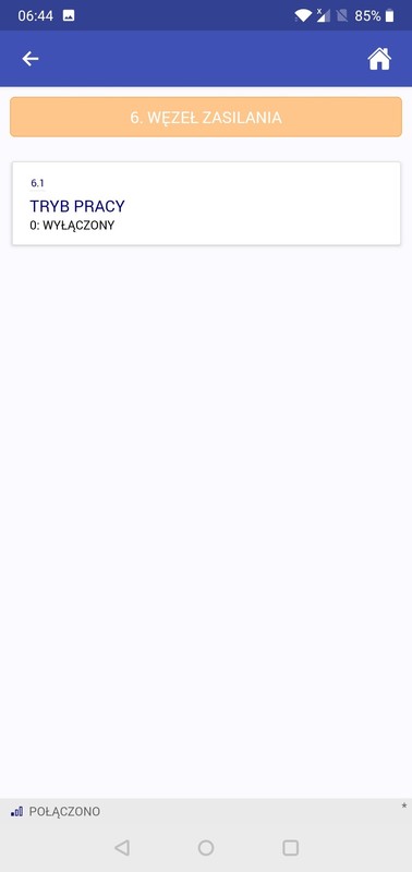

  5. W konfiguracji w aplikacji termet mam wartość P3 ustawiona na 70%. Jest to moc kotła? Nie jest za dużo ustawione? Kocioł Termet 25kw 1f, zasobnik 120l. Mam sama podłogówke. Parter 7 pętli i piętro 6. Pętle nie dłuższe niż 90m.
  6. Z tego co się dowiedziałem nie mając nastawnika ani czujnika temperatury zewnętrznej trzeba przestawić parametr p26 z wartości 1 na 2 tylko nie wiem jak to zrobić. Na razie założyłem zworkę RT i kocioł odpalił. Zostawię tak przez tydzień i w następny week pobawię się z tym parametrem.
  7. Podłączyłem moduł comfort do kotła Termet gold plus 25kw bez nastawnika. W aplikacji po zalogowaniu modułu wyświetliła się informacja żeby wyciągnąć zworkę RT. Wyłączyłem kocioł i wywaliłem zworkę. Na kotle miałem nastawianą cały czas temperature 25 stopni i kocioł przestał się włączać. Czytałem że trzeba jeszcze wyciągnąć zworkę timer? Czy to jest powód że mimo zadanej temperatury kocioł się nie włącza? Kocioł jest w trybie zimowym z wyłączonym grzaniem zasobnika bo na razie nie mieszkam.

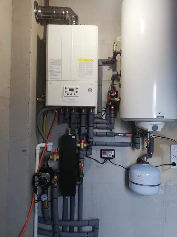

  8. Po tym zdj widać że połączenie jest ok jeśli miałoby to być ze sprzęgłem?
