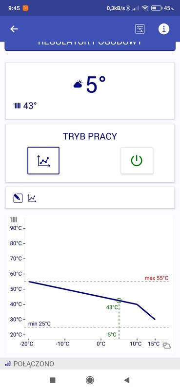

Krzywa grzewcza jest ograniczona do minimum 40 stopni? Jeśli się ją obniży, zadziała w takiej konfiguracji? Bo rysuję sobie poniżej tej wartości a po zapisaniu jest to cienka linia. Gruba nadal na 40.
Robię to w demo, może tu tkwi problem.
Nie da się zejść poniżej 40*
Czyli rozumiem,tak samo jest z temperaturą maksymalną czyli 60 stopni.
W sumie taki zakres powinien wystarczyć jeśli kocioł pracuje w sposób ciągły. U mnie, przy nieocieplonym domu. Ale jeśli dom ocieplony a do tego kocioł ktoś ma przewymiarowany, 40 stopni może się okazać zbyt wysoką wartością.
Jak się nie da,jak się da 😉
To już zglupialem😉
Gdzie tej opcji szukać?
Oczywiście grzebie sobie w demo.
Chmmm ??? Ciekaw jestem czy przypadkiem ten parametr jest dostępny w nastawach serwisowych.
Bo w samej aplikacji, nawet jak ustawiłem sobie minimum na 35*, to i tak na wykresie krzywej, było nadal 40*
Na głównej stronie apki jest pasek regulator pogodowy, klikasz w okno gdzie są temperatury i otwiera się krzywa grzewcza,potem jeszcze klawisz edycji i otwiera się okno do edytowania krzywej.
Tylko ja mam ustawione na ogrzewanie podłogowe, czyli zakres temperatur 25-55* w menu instalatora.
