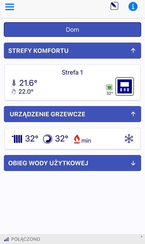

Wypialem zworki Timer i RT sugerując się Twoim wpisem mimo ze nie znalazłem tego w instrukcji . Narazie mam nie podłączony czujnik zewnętrzny ale to chyba nie problem ?
Nie nam teraz czasu na szukanie gdzie to pisało,ale o zworce Tank Timer wyskoczyło nawet w apce jak połączyła się z kotłem a nie miałem jej usuniętej jeszcze.
Czujnika zewnętrznego nie musisz mieć od razu, można sterować też na podstawie temperatury pomieszczenia.
A jeżeli chodzi o zasięg wifi to albo go zwiększysz,albo trzeba przedłużyć kabel od modułu komfortu i dać go bliżej"domu". Podobno są dedykowane przedłużacze LIN, ale nie znalazłem ;), ale będąc ogarniętym chociaż trochę w ekektryce można przedłużyć istniejący,bo w module ten kabel jest na kostce przykręcony.
Temat wifi ogarnalem. Zastanawia mnie tylko czemu dzioda RF nie swieci.
A łączność z termostatem pokojowym jest? U siebie też nie przypominam sobie żebym widział ją świecącą,ale termostat wysyła bardzo rzadko informacje do modułu i pewnie dlatego tak ciężko to zaobserwować. Oszczędności baterii. W aplikacji widać czy jest połączony z termostatem, zresztą jak nie jest to nie ma okna termostatu.
Wygląda na to, że jest podłączony. Muszę tylko pomyśleć nad jakąś oszczędną konfiguracją, bo narazie ustawiony jest, że ma do 22 stopni dogrzewać. On sobie nie zmienia temperatury sam ? miałem ustawione na kotle 32 i cały czas mam 32.
A jaki zakres min i max masz ustawione dla tej strefy? Wg instrukcji powinien przy dochodzeniu do zadanej obniżać temperaturę zasilania do min.
Tak, mam minimum 25 i maksimum 85 i tryb pracy manual
No to powinien się zachować tak jak pisałem.
A jeszcze zapytam jaki rodzaj ogrzewania masz?
podlogowe glownie i 4 grzejniki (lazienka,klatka,sypialnia) w skrzynce od podlogowki jest dodatkowa pompa
Ale sama pompa,czy układ mieszający też?
Sama pompa... nie do konca to jest zrobione tak jak powinno byc no ale już za późno.
To zmień ustawienia max temperatury na 55*, zarówno w menu termostatu jak i urządzenia grzewczego w aplikacji.
Z tego co kojarzę to serwisant mi tak zaprogramował kocioł zeby mógł schodzić do niskich temperatur bodajże od 25 do 55, bo przy podłogowym to lepiej działa

Dzisiaj już podłączyłem i mam problem. Wszystko bez czujnika pokojowego działało jak wcześniej z pogodowym, ale po podłączeniu pokojowego piec się wyłącza i przestaje grzać bo dostaje sygnał stop po osiągnięciu temperatury nastawionej dodatkowo po dezaktywowaniu pokojowego piec się nie włącza i nie dogrzewa.
Edytowane przez Zwyczajny
To ustaw większą, żeby nie osiągał i nie wyłączał.
I sprawdź jeszcze raz wszystkie ustawienia w apce
Jak jest przypisany regulator pokojowy i dasz go na wyłączony to nie będzie grzało.
