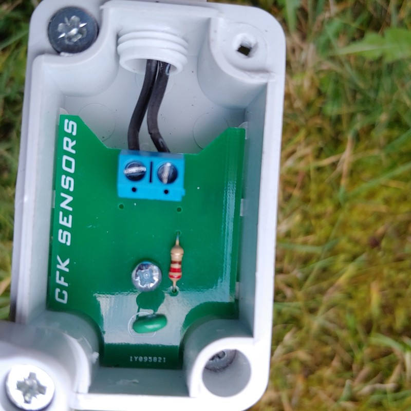

Mój kocioł pierwotnie nie miał czujnika zewnętrznego a miałem napinke by spróbować jak kocioł pracuje z pogodowka. Kupiłem taki czujnik dedykowany niby do Vaillanta ale nie firmowy. Współpracuje z kotłem dobrze, jest jednak problem. Otóż przeklamuje wskazania temperatury zewnętrznej. Termometr wskazuje np. +2 a czujnik +5.5. W zasadzie roznica niewielka ale ciężko zrobić jakąś korektę bo raz jest to 2 stopnie , raz 3 a dziś 3.5. Obserwuję też że za wolno reaguje na zmiany temperatury zewnętrznej.
Czy gdybym kupił czujnik innej firmy np. Termeta to ma to jakieś znaczenie? W sensie prawidłowej regulacji. Czy taki czujnik byłby kompatybilny?
Niewłaściwe wskazania zmuszają do podnoszenia KG i obecnie musiałbym ustawiać chyba 1.5 ( 48*C) . Nie ma jak tym parametrem regulować bo czujnik źle wskazuje i różnice to 2-3.5 stopnia w górę.
Pytanie takie, aby to działało dokładnie, muszę jednak kupić czujnik firmowy bodajże za 3 stowki?
@BORA, jeżeli czujnik jest demontowalny to możesz zobaczyć, czy w środku jest czujnik NTC bo w przypadku termeta jest to NTC 10K który można spokojnie wymienić gdyż nie jest on specjalnie ukryty bez możliwości demontażu itp.
Sprawdź multimetrem jakie wskazania rezystancji ma Twój czujnik w temperaturze 20°. Jeżeli również 10K i wyjście 2 pin to jest jakaś możliwość spróbowania.

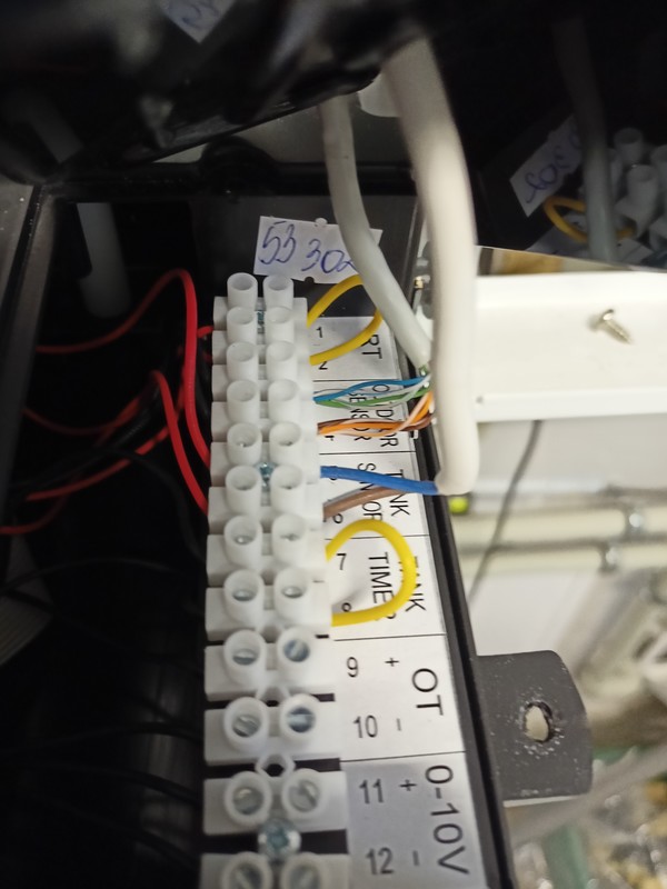

Takie informacje dostac sie do tego interfejsu aby wpiac modul comfort znajde w intrukcji kotla? widzialem raz jak serwisant tam rozkrecal ale dokladnie nie wiem. Cos o zworce mowil. Nalezy ja usunac?

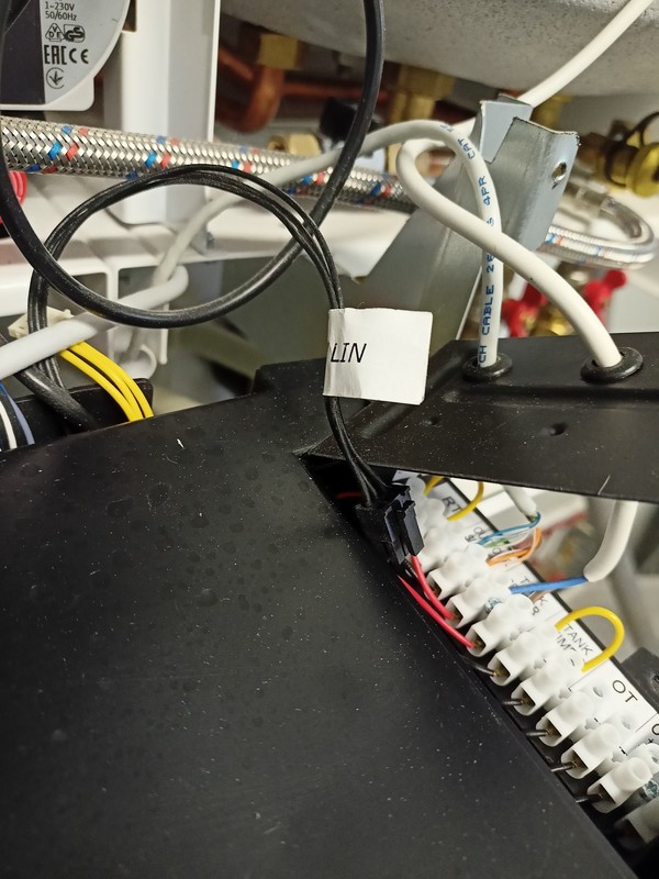

Tak wszystko jest w instrukcji kotła i modułu komfortu , z kotła trzeba usunąć zworki RT i Timer, są pod prawą klapką stojąc przed kotłem,tam gdzie wpina się czujnik zewnętrzny.
W poście #58 jest zdjęcie tej kostki z zworkami i kabelka z naklejką LIN, a w #60 instrukcje modułu.

Czujnik to VRC 693 dedykowany do Vaillanta. Zamontowany na północnej ścianie wys. 1.5 metra. Zdemontowalem go teraz i położyłem na ziemi ale baaardzo powoli reaguje w dół. Czekam. Z jakimiś pomiarami to muszę zaczekać do poniedziałku bo miernik mam w pracy.
Olej to przeklamanie - nadrobisz ustawieniem krzywej.
Gorzej jak jest nie liniowy. Zmierz go (wzorcowy inny). Wsadz do zamrazarki, wsadź do cieplej wody porownaj. Jak sie zmienia liniowo i jest tylko offset zly to szczegol jak nie liniowy to wymien. Sam czujnik do lutowania to ~10zl.
Tak to wygląda w środku.
Czujnik położyłem na ziemi i na termometrze mam 9, na czujniku 10. Jeszcze poczekam. Ale już jest lepiej.
Czujnik to dedykowany do Vaillanta VRC 693. Założony od północy na wys. 1.5m . Ale teraz leży na ziemi.😜
Zmierz opornosc jednego i dugiego z ciekawosci i temperature +/- przy jakiej jest mierzone
