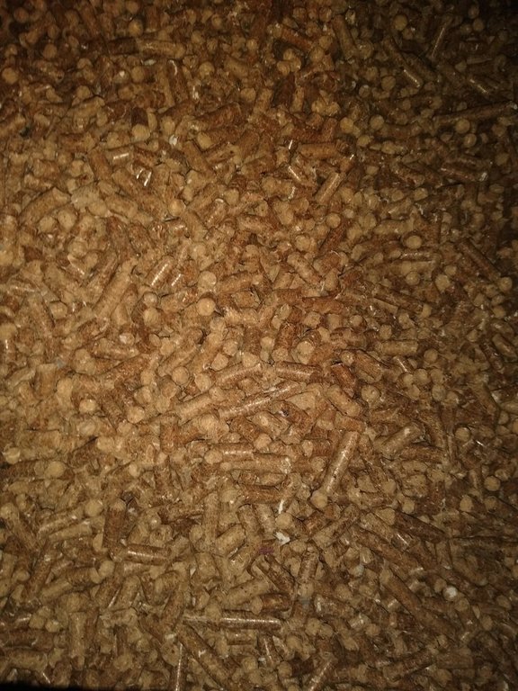

Palę od 11stycznia pelletem w domu na SVce.
Mam duży dom, moje zużycie tez jest duże a do tego w tym roku była solidna zima.
Do teraz spaliłem:
1,450kg pellet BigBag MDF 8mm za bodajże 500zł czy 450/tona
1x ok.1650kg BigBag MDF 6mm (najsłabszy)
1x 1000kg workowany po 15kg po 600zł tona  (8mm podobno 20%odpady stolarskie a reszta sosna z jodłą)
aktualnie nowa dostawa 1tona 1000kg workowany po 15kg

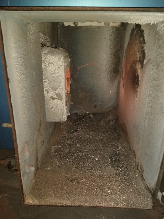

Komore pod palnikiem czyściłem raz po spalaniu łacznie 4100kg pelletu, co zajęło mi jakieś 4minuty podczas dziennego wygaszenia palnika przez termostat pokojowy

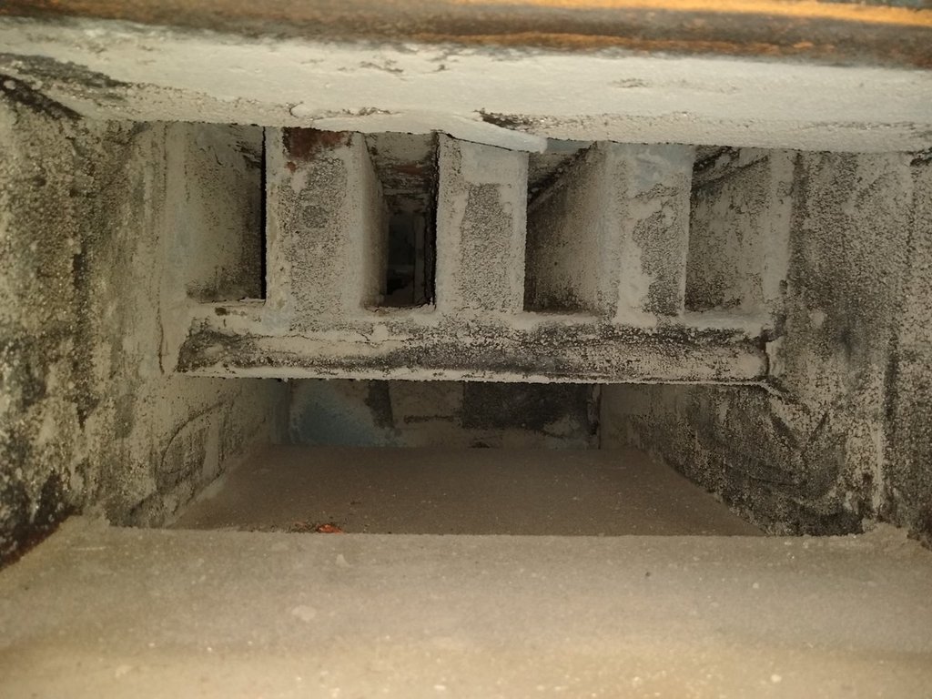

Wcześniej paląc ekogroszkiem komorę czyściłem co spalanie tony węgla, czyli w moim domu z dużym zapotrzebowaniem średnio raz na miesiąc w sezonie grzewczym.
W sezonie czyszczenie wymiennika poziomego opalanego ekogroszkiem średnio co 10dni.
Przy pelecie to co dla ekogroszku robiłem co miesiąc robię co miesięcy 4... (1tona ekogroszku i czyszczenie pod rusztem vs. 4tony peletu i czyszczenie pod rusztem, u mnie to oznacza 1miesiąc vs 4miesiące)
Natomiast wymiennik przy paleniu pelletem po miesiącu wygląda tak jak przy ekogroszku po 3-5dniach.
Fotki pelletu który aktualnie używam i tak wygląda w kotle prototypowym, z wymiennikiem poziomym po miesiącu nieczyszczenia.

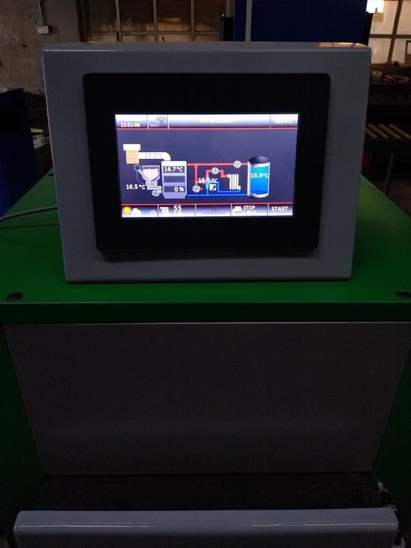

Tu Ci pokażę, to wszystko jeszcze prototypy. Kocioł a w zasadzie jego fragment Skamp-PV 15kw pelletowy ale w barwach do dystrybutora jeszcze bez firmowych naklejek.
Na kotle jeden z wersji prototypowych uchwytów pod panel,  chyba go jeszcze skoryguję delikatnie.
Soft mam jeszcze taki kwarantannowy w nim, muszę zaktualizować, może w przyszłym tygodniu pod ostatnie korekty.

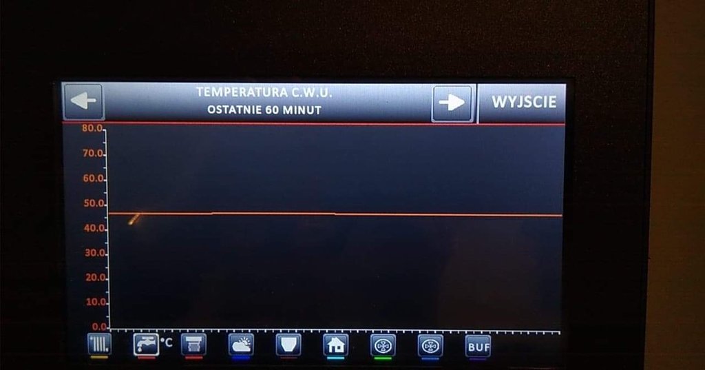

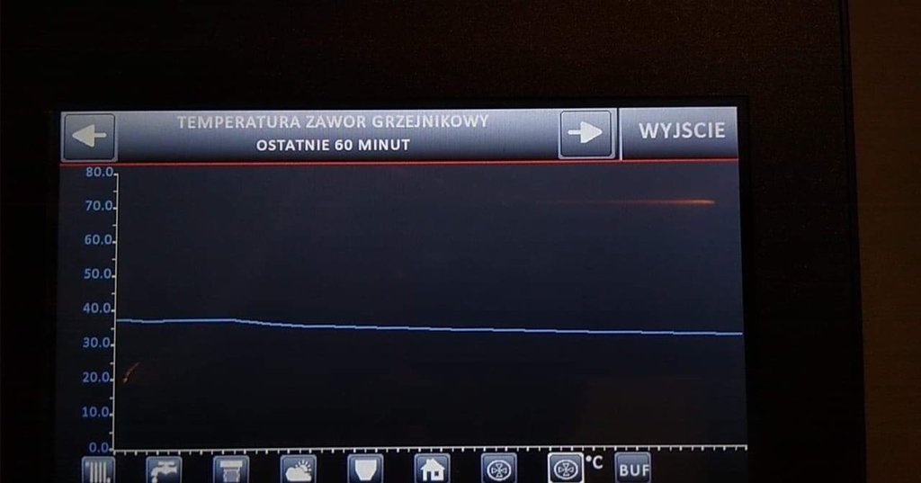

Dzisiaj kolejny mocny krok, firmowy soft z całą masą zmian i dodatków.
* Zmiana tempa reakcji algorytmu
* Ustawiana histereza górna algorytmu
* Zawór mieszający 2 w domyśle podłogowy z opcją obsługi grzejników i nastawą max do 60
* Przy termostacie pokojowym dla obu zaworów opcja wyboru obniżki za zaworem
* Wykresy pracy opcja godzinowa, dobowa, 7dni, miesiąc, rok.. wybór danego parametru kocioł, zawór 1, zawór 2, cwu, podajnik, pogodowy, spaliny, bufor wykres rysowany danym kolorem z odpowiednią skalą
* Wyświetlanie na ekranie temperatury spalin w trybie węgiel
* Wyświetlanie na ekranie głównym pogodowego
* Wyświetlanie na ekranie nastawy termostatu ale też temperatury termostatu
* Wyświetlanie zamiennie kocioł/zaworu2 gdy drugi zawór aktywny.
Jeszcze dwie rzeczy w najbliższym czasie chcemy dopisać i dalej testy.
Aktualnie w skrócie wygląda to tak

@Stas21  Pół godziny temu odebrałem nowy soft z dalszymi usprawnieniami, muszę go chociaż trochę wytestować i wrzucić na swój kocioł.
* dopisany wybór czy pogodowy steruje zaworem1 czy zaworem2 czy oba obiegi sterowane
* dopisana ustawiana zewnętrzna temperatura wyłączenia obiegów
* dopisana obsługa pompy kotłowej w oknie bufora. Tryb histereza-czujnik lub praca ciągła. Praca ciągła jest realizowana do momentu, gdy pracują obiegi grzewcze.
* dopisany przy wykresach na górze opisy oprócz samej ikony, którą wybieramy
Zadzwonił mi jeszcze instalator i prosił o jeszcze jeden dodatek, tego już dzisiaj nie da się zrobić, będzie po weekendzie majowym. Chodzi o pompę dodatkową (cyrkulacyjną), także drobiazg i nie dla wszystkich istotny.
