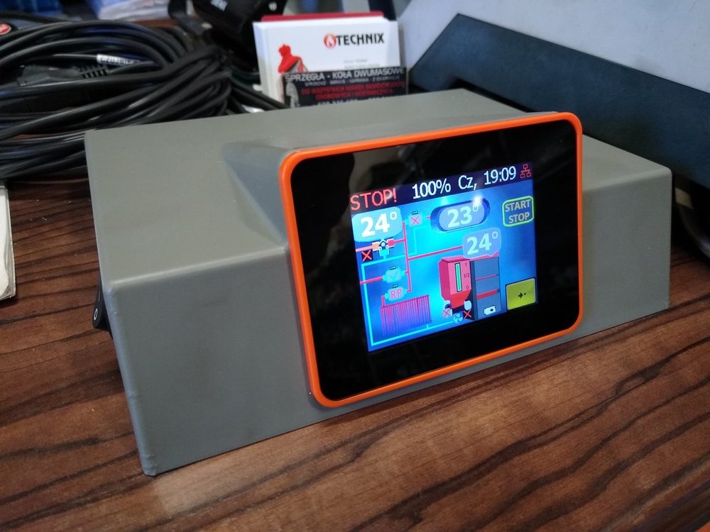

Pani polecałbym na nowym Argos PID Plus. Prosty w obsłudze,nieprzeładowany automatyczny sterownik z obsługą 3pomp, mieszacza, szklanym ekranem dotykowym, pomiarem ilości spalanego paliwa oraz wbudowanym modułem internetowym.
Dioob bodajże pisał, że korzysta z Sppv2. Argos PID plus zaprojektowała ta sama osoba, choć montowany i składany oraz serwisowany jest w Pleszewie w Technix. Na forum od spp będzie też pomoc w jego zakresie.
