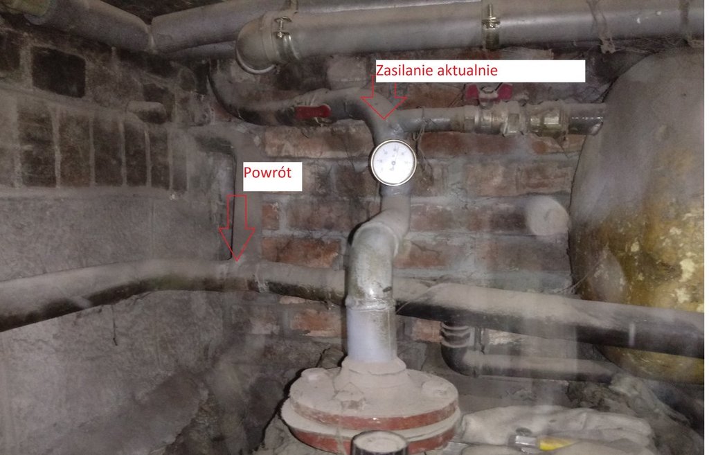

Witam temat wymiany kotła"  Na dzień dzisiejszy  jest to budynek jedno rodzinny  wybudowany rok po wojnie z czerwonej cegły 25 cm grubość muru dom bez podmurowania ma ok 140 m2 nie odliczając skosów poddasza które jest zagospodarowane. ocieplone poddasze wełna mineralna  dach wymieniony/ okna nowe +rolety zewnętrzne budynek ocieplony zostanie może za 2 lata .. minus taki  ze jest położony w szczerym polu...
instalacja składa się z 10 grzejników stalowych + wymiennik poziomy 140 l  zasilane wszystko jest kotłem spawanym 13 lat temu na zamówienie ze względu na bardzo niską piwnice. instalacja zrobiona na Grawitacji w najprostszy sposób  z naczyniem otwartym na strychu podłączonym do zasilania ( bez możliwości zmiany)  rura zasilająca jak i powrotna to 2' przy kotle. poki co wszystko daje rade mam na myśli ogrzewanie budynku. w planie jest zakupienie kotła Parex - (??ktoś zna taką firmę ) na ekogroszek  i teraz pytanie 14 kw który niby jest w przedziale od 130-do200 m2  czy 19 kw która jest od 120--do220 .https://www.parex-kotly.com.pl/produkty/kotly-na-ekogroszek/kotly-toret#dane-techniczne       <--19 kw
https://www.parex-kotly.com.pl/produkty/klaster-5#dane-techniczne      <14 kw
2 sprawa Mało miejsca w piwnicy na podłączenie kotła. i teraz pytanie takie jeśli wjedzie nowy Kociołek to pompa na CO będzie musiała zostać zamontowana na powrocie chciałbym zachować grawitacje wiec plan jest taki Zasilanie z kotła jedno wędruje na CO bezpośrednio na odcięcie tylko zawór+ śrubunek (bo nie ma miejsca)   a na powrocie CO pompa _+zawór różnicowy  jako obejście a z drugiego krućca osobno zasilania  i powrotu złapany wymiennik poziomy 140 L + pompa   na zasilaniu. dobrze by było jeśli kośby znalazł czas i chęci i  mógł rozrysować mi schemat podłączenia nowego kotła ewentualnie wersje z zastosowaniem zaworu zaworu 3 drogowego       zdjęcie na dole to właśnie stary kociołek  Jeśli o czymś zapomniałem  to śmiało krzyczeć..
schemat na szybkiego... czy pompa na ładowanie CWU z osobnego wyjścia kotła powinna też być na powrocie czy może być na zasilaniu?? i gdzie wtedy powinien być ZZ zawór zwrotny  i  odnośnie zaworu 3 D TO może być tak czy jakoś inaczej powinien być zamontowany

Zawór 3D daj na powrocie, to będziesz miał chroniony powrót.  Ewentualnie tak jak kolega pisał, 4D plus dodatkowa pompa powrotu.
Trzy litery  ŹLE  . Jeśli zasilanie instalacji to jednocześnie rura wzbiorcza to nie można na zasilaniu montować żadnej automatyki ani zaworów . Kocioł na ekogroszek to  na ruszcie palił nie będziesz bo go tam nie ma wiec zawór różnicowy zbędny , wystarczy pompa z filtrem i zawory  odcinające przy pompie na powrocie do kotła . Zawór 3d w złym miejscu , powinien być na róże powrotnej a w miejscu którym go narysowałeś zwykły  trójnik i z trójnika dopiero na 3d .
Ładowanie CWU po kolei od kotła zawór odcinający z filtrem , pompa , zawór odcinający , zawór kierunkowy ( poziomo klapowy , pionowo grzybkowy zależy jak będziesz miał miejsce  ) żeby CO nie wyciągało ciepła z zasobnika CWU .Na końcu zasilania bojlera , w najwyższym punkcie odpowietrznik ( najlepiej automat ).
Zaworu 4 d do tego układu nie założysz bez przeróbki pionu do naczynia zbiorczego . Do sterowania temperaturą w pomieszczeniach przy takim układzie musisz założyć termostaty na grzejniki .
W zasadzie nie powinno być problemu bo już nawet króćce pod CWU masz wspawane ( reszta skręcana ) i można te calowe króćce wykorzystać pod mieszacz i zasilanie zasobnika CWU . Zasobnik w prawo jak masz miejsce i wszystko zmieścisz   Reszta to już tylko ustawienia na sterowniku kotła .

Tak zawor roznicowy dziala tak i tak poniewaz jak bys go rozkrecil to w srodku z jednej strony gdy pompa ciagnie to kula zamyka na szczelnie a z drugiej strony ma takie dystanse wiec kwestia obrucenia zaworu co do kierunku przeplywu czyli to samo dzialanie jak na zasilaniu by bylo

Ok dzieki za podpowiedz.czyli wiem juz cos wiecej no i masz racje 4 drogowy zbedny ponieważ nie dam rady dosc juz rurami co naczynia. Ale pytanie odnosnie. Zaworu 3 d czyli jak jest pompa na powrocie bez roznicowego to przed pompa wstawiam 3D i lapie sobie go z trojnika od zasilania i wystarcz. ? A wymiennik cwu  bedzie jakis metr od ziemi bo nie mam go juz jak powiesic no i wiadomo jak wymieniles osprzet taki musi byc
Nie ma znaczenia na jakiej wysokości będzie zasobnik CWU bo i tak obieg będzie wymuszony , istotny będzie montaż zaworu kierunkowego bo pompa kotłowa może podbierać ciepło z zasobnika i kotła ( odwrócony przepływ ) . Zawór 3 D montujesz na rurze powrotnej ( będziesz chyba musiał trochę porzeźbić z tym powrotem ,przeciąć wspawać gwinty albo gwintować) i wpinasz się w miejsce gdzie w tej chwili masz wpięte zasilanie do bojlera ( powinien wystarczyć 1 cal przy tej mocy kotła ) . Od 3d w kierunku kotła po kolei zawór odcinający z filtrem , pompa kotłowa 25/40 , zawór odcinający i do kotła . Przy kotle na zasilaniu i powrocie trójniki 5/4 cala minimum z odejściem na 1 cal w kierunku na zasobnik CWU góra i dół kotła .
