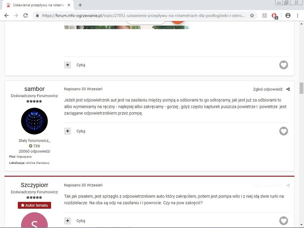

Ma rację bytu/ nie ma racji bytu - to zależy od ciśnienia w instalacji, a @odpowietrznik o tym nie wie i nawet nie chce się dowiedzieć.
Jak odpowietrznik aut jest w strefie nadciśnienia to można go wstawić,  jak jest w strefie podciśnienia to to nie wstawiać - będzie zaciągał powietrze.
@sambor
Czyli dla zwykłego zjadacza chleba bezpieczniej jest dać odpowietrznik ręczny.

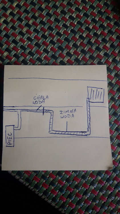

Jeszcze mam jeden problem, taki układ rur ma rację bytu? Bo ciepła woda doplywamy tylko do zaznaczone go miejsca i dalej już zimna.
Ma być pompa. Oby dzialalo na 100%

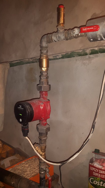

Mam kolejny problem. Pompa pompujaca ciepła wodę z pieca na bojler od solarow po czyszczeniu układu nie pompuje wody do bojlera. Słychać jak chodzi ale znacznie ciszej niż przed cała akcja no i rury są chłodne i woda nie idzie. Czy gdy nie zostało wyłączone zasilanie z gniazdka i woda była zlana pompa mogła się włączać i automatycznie zatrzeć się?
Proszę o pomoc.

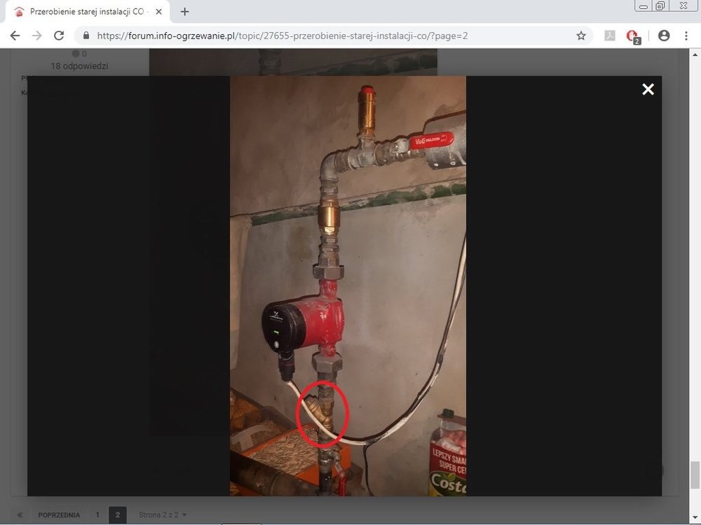

Filtr przed pompą wyczyszczony?
Masz filtr(załącznik)A może układ jest zapowietrzony?jak rura zaraz za pompą jest zimna to popuść górny półśrubunek na tej pompie(ten przed zaworem zwrotnym)
Edytowane przez odpowietrznik
Po co śrubunek? Przecież odpowietrznik jest wyżej. A czy dalej pozioma rura opada czy wznosi sie w stronę bojlera?
Przy okazji stuknij czymś kilka razy w zawór zwrotny, moze sie przywiesił.
Edytowane przez gmaj22
Ja miałem taką sytuację przy uruchamianiu nowej instalacji że rura za pompą na wężownicę zasobnika zimna,też ZZ za pompą i odpowietrznik auto za ZZ i dopiero ruszyło po popuszczeniu półśrubunka na pompie.
