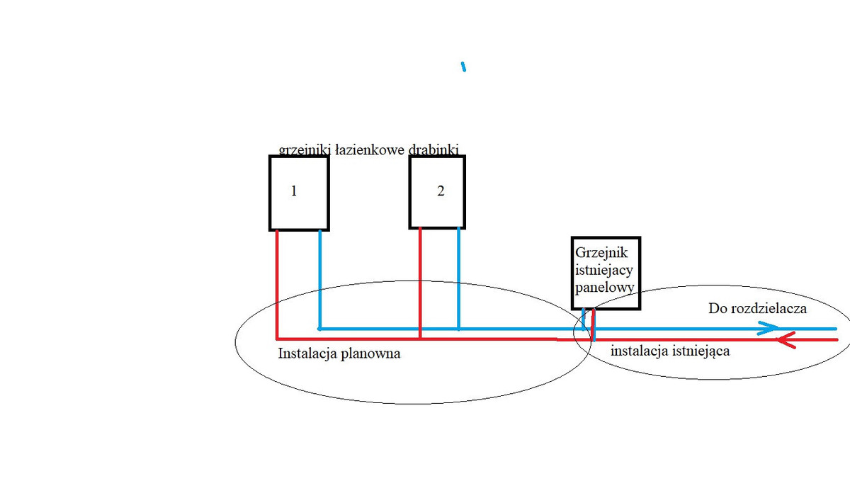

  5. Dzien Dobry Prosiłbym o wydanie opinii na temat modyfikacji instalacji CO Mam instalację z kotłem z podajnikiem, rozdzielacze na parterze i piętrze, zasilanie rozdzielaczy rura stalowa 1", rozprowadzenie na grzejniki pex 16x2mm. Pompa alfa2 40. Po czasie wyszła konieczność ogrzania łazienek w pokojach na pietrze, dzieci dorastają, chcą pokoje jak najdalej od rodziców. Jak robiłem ogrzewanie koncepcja była inna, teraz się pozmieniało. Chciałbym zainstalować dwie niewielkie drabinki w łazienkach obok siebie - przez ścianę. Problem w tym, że żeby dociągnąć zasilanie z rozdzielacza,to do kucia cała podłoga na korytarzu z płytkami włącznie. Raczej odpada. I tu jest pytanie? Opcją byłoby założenie trójników przy najbliższym grzejniku na korytarzu, tu byłby tylko 1m płytek od odcięcia i skucia. Tylko przekrój rurek do kaloryfera raczej mizerny i czy to będzie grzało? W załączniku schemat poglądowy. Odległość grzejników łazienkowych od siebie to ca.1m, od grzejnika na korytarzu ca.2m i z 1m w górę. Prosiłbym o opinie. Pozdrawiam i dziękuję
