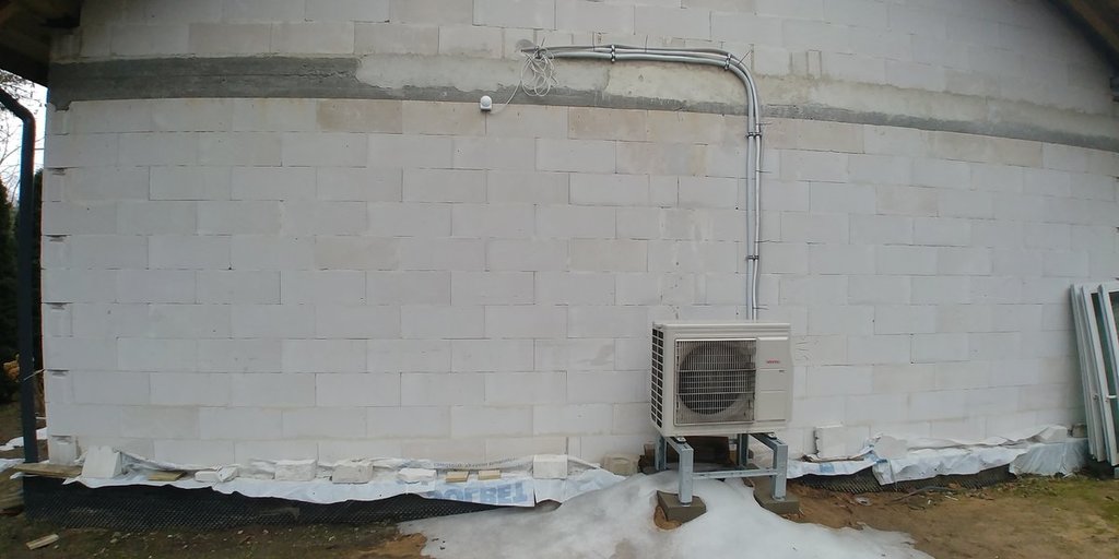

Mojemu znajomemu zamontowano pompę Atlantic 8KW
https://www.bridom.pl/atlantic-pompa-ciepla-powietrze-woda-extensa-ai-duo-8-kw

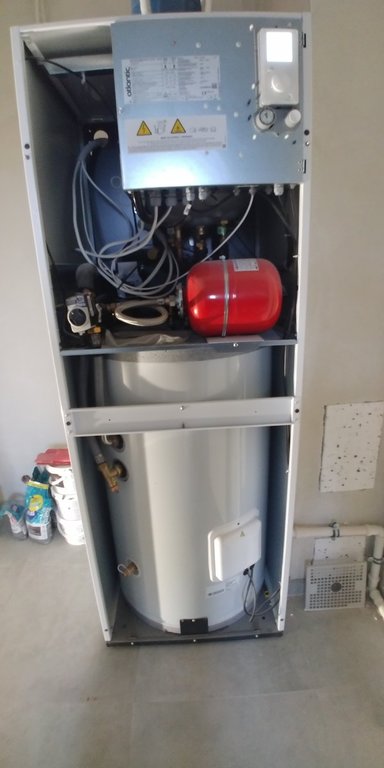

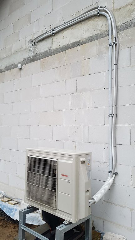

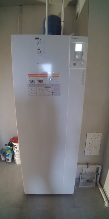

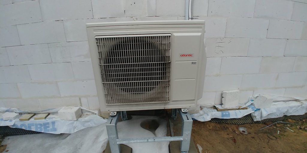

Nie znam się na tym, więc wklejam kilka fotek do oceny. Chata nowo wybudowana( jeszcze niezamieszkana) z dobrym ociepleniem ( podłogi / strop/okna/okna tarasowe ) na zewnątrz też dojdzie styropian... Nie pytajcie mnie od czego i gdzie idzie jakaś rurka, bo nie wiem. Całość w podłogówce.  Zapewne mało szczegółów, ale cóż... Są tam jakieś "kwiatki", czy guzik widać ?
Pompa ogrzewać będzie 120m/2, a budynek po obrysie ma 9.5*15.5m.
@sambor Masz na myśli częste taktowanie? Czyli co? Za duża ta pompa?
Pomiędzy jednostką a ścianą jest teraz 30-35 cm luzu , a na ścianę dojdzie 20 cm styropianu.

Do zajrzyjcie do DTR pompy ciepła. Tam jest wszystko czarno na białym opisane.
Ponadto taką jednostkę zewnętrzną się okresowo serwisuje.
Na 10 cm to nawet śrubokręta nie włożysz, a co dopiero o lokalizacji otworu z śrubą mocującą obudowę.
Te lamelki z tylu lubią być czyste, ponadto lubią by zaciągane powietrze nie musiało tak gwałtownie przed nimi zakręcać.
Ok. Odesłałem kolegę do czytania DTR i ma jeszcze raz dokładnie zmierzyć jaka jest w tej chwili odległość. Serwisant, który uruchamiał pompę nie miał zastrzeżeń,a gość podobno był bardzo drobiazgowy.
@Witek-z-Ulicy dopytałem kumpla i w tej jednostce nie ma z tyłu śrub od obudowy. Obudowę rozkręca się na bokach.

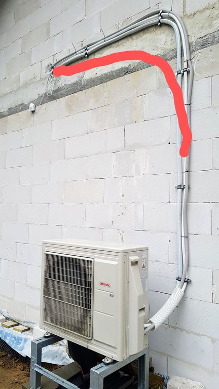

Zmierzył ponownie. Teraz jest 37cm, więc na gotowo zostanie 15cm luzu.
Edytowane przez Trener40
Dostałem fotkę jak to wygląda z bocznego punktu widzenia. Rury widać na styk... Zeby "wydusić" z nich długość, to można by było ten poziom obniżyć jak zaznaczyłem... Ewentualnie podnieść wyżej jednostkę...
A w ogóle po kiego grzyba było te rury takie długie ciągnąć. Nie prościej byłoby ustawić jednostkę zewnętrzną bezpośrednio pod wyjściem przez ścianę?
Ja się nie znam, ale Ci co montowali powiedzieli koledze, że ma być zachowana odpowiednia  odległość pomiędzy jednastką zewnętrzą, a wewnętrzną. Też się właśnie o to zapytałem kumpla, bo zaraz za ścianą stoi jednostka wewnętrzna.
Drugie pytanie. Widzę, czujnik temp zewnętrznej. Ten daje się z reguły na północnej ścianie. I jeżeli jednostka też jak widać jest od północy to będzie to niekorzystne. Tam zawsze jest chłodniej. I zawsze COP będzie deko niższy.
Tak... Akurat tak był projekt i tam miała być ( i jest) kotlownia. Kotlownia północ, czujnik północ... Teraz już kotłowni nie przeniesie...
No to można było postawić jednostkę od strony zachodniej a rury jak już mają być takie długie pociągnąć wewnątrz. Przecież to jest stan surowy.

1) jednostka zewnętrzna stanowczo za blisko przyszłej elewacji w/g mnie minimum 40cm od powierzchni (gotowej elewacji)
2) pompa stanowczo za duża.... 4-5kW max.
Jest to nowy budynek, małej powierzchni, do tego dobrze wyizolowany termicznie.

Godzinę temu, Trener40 napisał:
Dostałem fotkę jak to wygląda z bocznego punktu widzenia. Rury widać na styk... Ewentualnie podnieść wyżej jednostkę...
Tylko w ten sposób.
Jeżeli jednostka pompy zewnętrznej będzie zamontowana wyżej od poziomu gruntu, to:
- mniej będzie zasysała pyłów z podłoża gruntu
- w razie sporej pokrywy śnieżnej, nie będzie zasysała śniegu.

@Outsider przeniesienie jednostki zewnętrznej na stronę zachodnią odpada...
Dzięki wszystkim za cenne uwagi. Podesłałem kumplowi link do tematu i niech wyciągnie wnioski.
Gdyby to była moja chata, to z pewnością odsunąłbym od ściany i postawił wyżej.
