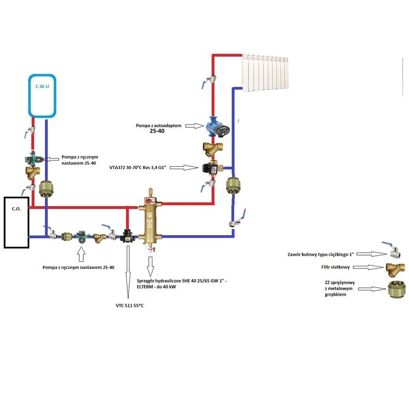

Witam, proszę o ocenę projektu instalacji którą chcę u siebie zrobić. Ogrzewane będzie 125m2, 100% podłogówki, sterowanie za pomocą listwy TECH z regulatorami pokojowymi i siłownikami termoelektrycznymi . Wszystkie rury oprócz wody użytkowej będą miedziane 28. Elementy instalacji to :
- kocioł DEFRO DELTA EKOPELL 10kW ( zabezpieczenie termiczne SYR 3065 + wbudowany ogranicznik temperatury STB),ochrona powrotu ATV 55°C.
-sprzęgło hydrauliczne 70kW z pompami AFRISO APH 160 15/7 , zawór mieszający ARV 362 ProClick (w zaworach odcinających na powrotach są już zawory zwrotne)
-bojler 140l z płaszczem wodnym
Mam kilka pytań do tego projektu:
1. Jakiej wielkość powinno być naczynie przeponowe CO i CWU i czy są one w dobrych miejscach i wysokościach? ( zład wody w całym układzie CO to ok 180l, w CWU bojler ma 140 l)?
2.Czy nie brakuje zaworu zwrotnego na zasianiu przed sprzęgłem?
Zamiast sprzęgła zastosowałbym bufor 500 l.
Może bym go jakoś wcisnął ale czy będzie aż taka różnica w spalaniu pelletu żeby się to opłacało?  Znajomy kolegi ma taki sam piec bez bufora i podobno piec załącza się co 4 godziny.

Wracając do tematu i pomijając ekonomie to generalnie schemat jest ok?
Nie bardzo OK
Brak zaw zwrotnego na obiegu zimnej wody przed wpięciem naczynia przeponowego.
Naczynie przeponowe od kotła musi być przy samym kotle, ono głównie zabezpiecza kocioł.
Jakie jest dopuszczalne ciśnienie robocze kotła?
Jak nie masz jeszcze sprzęgła to weź z pojedynczym wyjściem- tylko na CO, obieg grzania wody (bojler) podepnij wprost do kotła.
max ciśnienie robocze to 1,5 bara
To jest schemat z instrukcji obsługi do tego pieca. Na jego podstawie usytuowałem naczynie przeponowe.
Poprawiłem schemat. Chodziło o zawór zwrotny w obiegu CWU ?
Ja ci piszę że jest schemat niewłaściwy, masz dwie drogi albo zgodnie ze zdrowym rozsądkiem i przepisami albo wg  instrukcji - wybór jest twój.
To jak ten schemat powinien wyglądać wg zdrowego rozsądku i przepisów?

OK, a co sądzisz na temat buforu? gdybym dał np 200l to spalanie się znacznie obniży czy to jednak za mało i lepiej zostać przy tym sprzęgle?
Bufor na pewno wydłuży okresy pracy palnika , przez co palnik będzie pracował ekonomiczniej , ale nie należy robić przesady - do takiego kotła max bufor to 300l.
Ale wtedy naczynie przeponowe od CO będzie miało 100l lub więcej.
Szukałem właśnie w innych miejscach informacji o ciśnieniu roboczym tego pieca i znalazłem że 1,5 bar to ciśnienie dla układu otwartego a dla zamkniętego to 2,5 bara choć nie wszędzie jest to napisane. Dla 2,5 bara jakiej wielkośći naczynie powinno być?
Choć pewnie kupię 50l bo o ciśnieniu 2,5 bar w układzie zamkniętym jest zapis w instrukcji z 2018 roku, w aktualnej (z 2021) jest tylko 1,5 bar bez adnotacji czy układ otwarty czy zamknięty.
Dawniej kotły były wykonywane w 2 wersjach - do układu otwartego i do układu zamkniętego - jakiś wzmocniony, nigdy nie widziałem żadnej różnicy między nimi.
Naczynia można łączyć równolegle, więc jak będzie za małe to dodasz drugie.
A co jest powodem że naczynie przeponowe nie może być zamontowane na powrocie pomiędzy zaworem VTC a sprzęgłem czy buforem skoro jest połączenie z kotłem od dupki strony czyli od strony zasilania?
Edytowane przez Uzytkownik2
Od dupki czy od kupki, ale tam jest dod zawór na zasilaniu sprzęgła/ bufora który ktoś może zamknąć.
Co często się zdarza w okresie letnim i zasilaniu bojlera wprost z kotła.
Czyli rozumiem że "jedynie" zawór odcinający na zasilaniu sprzęgła,bufora jest jedynym przeciwskazaniam do montażu naczynia po stronie ssawnej pompy.Pytam o to bo nie bez znaczenia ma lokalizacja naczynia co do doboru samego ZB.Kontaktowalem się z kilkoma producentami kotłów np Atmos,MPM,Defro,Sas i wszyscy dla układu zamkniętego sugerowali ZB 2,5bar
