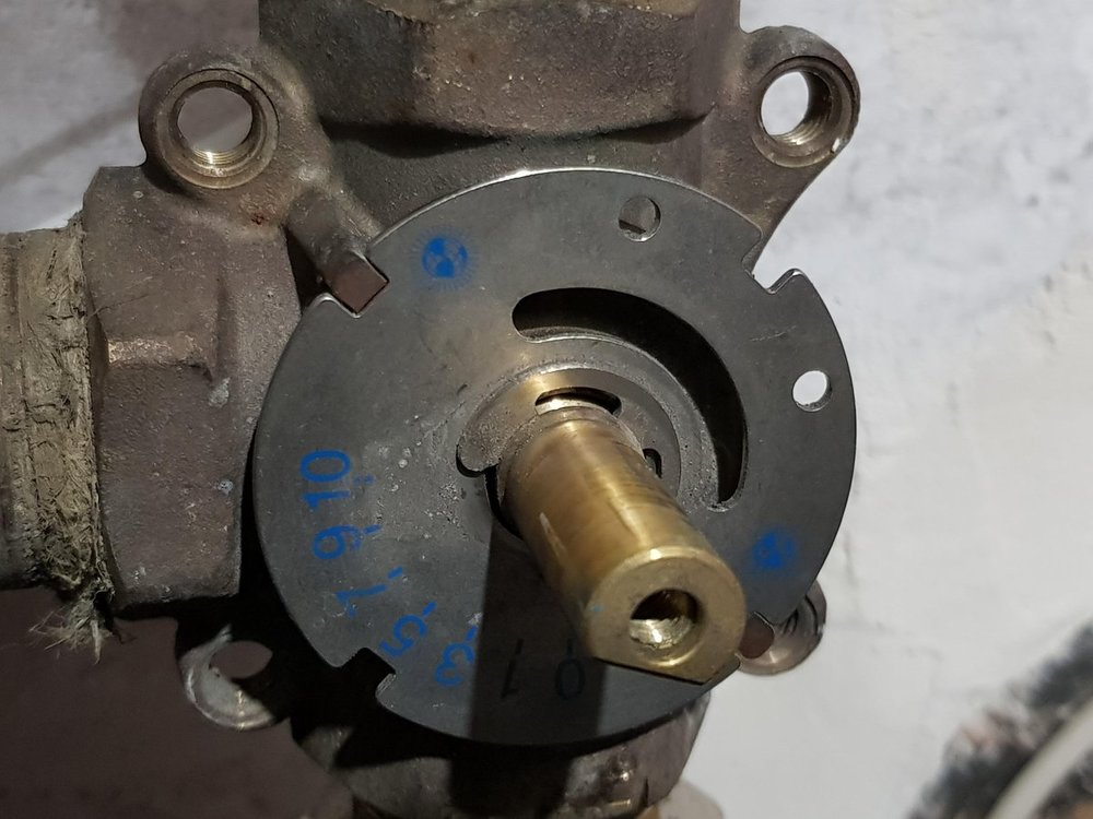

Prawdopodobnie masz źle skonfigurowany zawór względem przyłączy kotła. Zrób lepsze zdjęcie samego zaworu ze zdjętą dźwignią. Na moje oko, to teraz zawór pracuje na regulacji przyłączy prawo/dół, a powinien lewo/dół. Stąd brak regulacji temp i szum pompy w skrajnym położeniu.
Ty masz wersję 3c. Sprawdź jak ustawione masz u siebie nacięcie na osi zaworu.

Wrzucam zdjęcie zaworu post-60601-0-66953400-1418057368_thumb.jpg  post-60601-0-52115700-1418057414_thumb.jpg
To rozwiązanie, które zaproponował kiminero jest dla mnie jak najbardziej odpowiednie, koszt przeróbki niewielki, a cel może zostać osąagniety. Podpowiedz mi jeszcze jak ustawić ten zawór, na instrukcji jest wskazana 5, i jak później regulować nim.
Ja cały czas myślałem, bo tak poinstruował mnie instalator, że tym wyjściem do dołu woda wraca na piec, a tu jak sie okazuje woda jest nim zasysana z powrotu i mieszana z zasileniem na co, (chyba dobrze zrozumiałem), dlatego nie mogłem się doczytać żadnej instrukcji obsługi tego zaworu a przeglądałem ich dużo. Biegnę przestawić na 5, tak jak jest na rysunku 3c i czekam na reakcję.

Nacięcie ustaw na "wpół do drugiej" i załóż dźwignię.  Będzie wskazywała "5" po prawej stronie skali. Kręcąc na wyższy numer (przeciwnie do ruchu wskazówek zegara) będziesz zwiększał temp na pompie, kręcąc na niższy numer (zgodnie z ruchem wskazówek zegara) będziesz zmniejszał temperaturę na pompie.

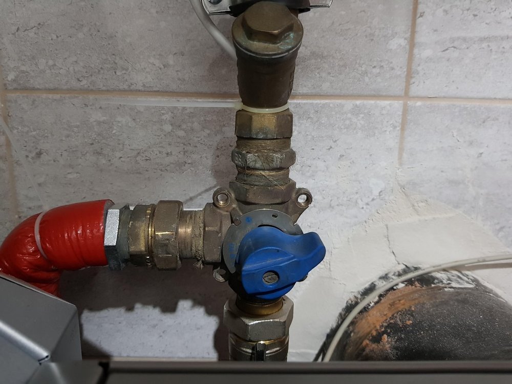

Chciałbym się podpiąć pod temat aby nie zakładać nowego. U mnie jest tak:
z dołu jest zasilanie z kotła,
z lewej powrót,
do góry jest pompa która pcha na grzejniki.
Chciałbym zmniejszyć temp. wody wychodzącą na grzejniki i wydaje mi się że bez względu na pozycje zmiana jest niewielka.
Nie wiem czy woda idąca na CO miesza się z tą która idzie z powrotu, czy jeszcze jakoś inaczej - np. zamykając zawór powoduje że woda z zasilania wraca na powrót? Co powoduje zawór otwarty na 10?
