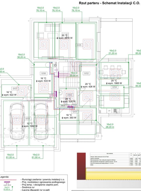

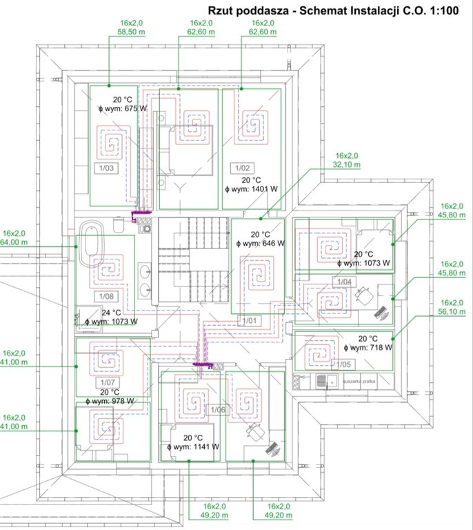

Tak, mam projekt podlogówki, ale nie mam podanych rozstawów tylko długości pętli. Budynek jest dwukondygnacyjny. Na parterze jest 9 pętli, na górze 12 pętli. Mam podane wartości w [W] dla poszczególnych pomieszczeń. W większości pomieszczeń panele podłogowe. Płytki tylko w kuchni w łazience, kotłowni, warsztacie i wiatrołapie.  Pomieszczenia takie jak warsztat, kotłownia i wiatrołap, w ktorych na pewno jest mniejszy rozstaw, bo przyjęto w nich 16st C. Mają w sumie powierzchnię 27m2. Długość rur podlogówki w tych trzech pomieszczeniach to 111m. Nie wiem czy zastosowano strefy brzegowe, ale raczej nie. Można to jakoś szybko wyliczyć mając powierzchnię pomieszczenia i długość pętli? Podałbym wam wtedy więcej szczegółów. W projekcie zastosowano 5 rozdzielaczy podlogówki. Faktycznie długość rur jest niewielka jak na taką powierzchnię.
W załączeniu wrzucę rysunek z podlogowką. W kotłowni jest 44,6m rury. Zrezygnowałem z ogrzewania garażu. Będzie tam 15 cm styropianu grafitowego na ścianach i 20 cm pod stropem.

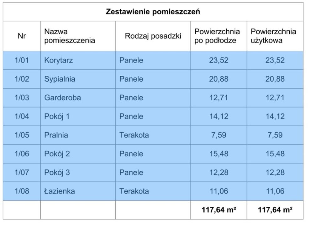

Dodałem tabelkę z powierzchnią pomieszczeń

Oj cienko to widzę!
Np parter - pom 4- kuchnia z jadalnią potrzebuje 1865W dla powierzchni 23,4m2 - to daje prawie 78W/m2 - chłopie kto tyle z podłogi wyciągnie?
jeszcze przy takim rozstawie , panelach i 2 pętlach!
Na 200% zły projekt OZC o wiele za duże straty ciepła dla tak dobrze ocieplonego budynku i jeszcze z WM. A jak zły  projekt OZC który jest podstawą do dalszych obliczeń to ten twój "projekt"podłogówki to totalne nieporozumienie.
Coś pokręciłeś w tym SDG Weźmy "pod lupę" np pomieszczenie pt.pokój dzienny 0/05 straty dla niego 2610W (oczywiście taka wartość to bzdura musiałyby być w nim niewstawione okna ale pomińmy) Aby je dogrzać przy pokryciu podłogi panelami trzeba 4pętle z rozstawami 10cm i temp.zasilania 41st i przepływie ok.1,9l/min na 1 pętlę

W takim razie muszę przeliczyć to na nowo. Bo ten projekt na pewno był źle policzony. Akurat ten co wstawiłem nie był liczony przeze mnie, ale sprawdzałem niektóre pomieszczenia takie jak Wiatrołap i korytarz czy pokój i wychodziło podobne zapotrzebowanie.
Wiem, że ten program jest tylko poglądowy, bo nie ma nawet podanej powierzchni ścian i stropów sąsiadujących z innymi pomieszczeniami lub z zewnątrz a powierzchnia okien tylko w przybliżeniu.
Założę tak jak mówiłem w pomieszczeniach 22 st. C łazienkach 24 st. w warsztatach 16 st.
Jak wyjdą mi jakieś realne wyniki to wstawię. Jeśli nie to będę musiał sobie przypomnieć obsługę Audytora OZC i ArCadii Thermo tam powinno być to dużo dokładniejsze.
W takim razie muszę chwilowo wstrzymać kontynuację tematu, bo nie ma co robić podłogowki na podstawie złych założeń.

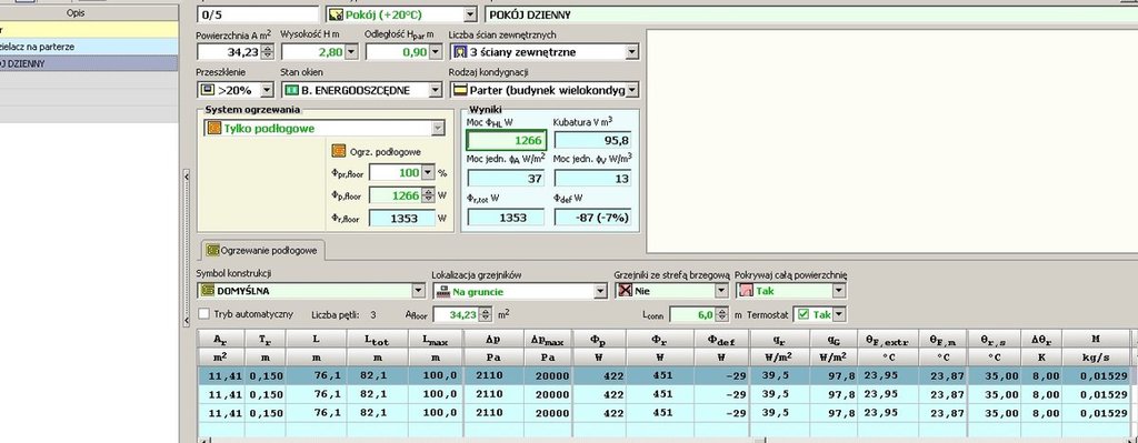

O to jeszcze instalacja nie jest wykonana to masz szczęście)OZC jest zwalone)Oczywiście SDG to taki bardzo uproszczony program i żeby mieć dokładne dane należałoby się posłużyć profesjonalnym programem np.Audytor OZC a potem na jego podstawie Audytor CO
Ale tak dla zabawy przytoczę obliczenia dla omawianego pomieszczenia 0/05 pokój dzienny w programie SDG
Założenia:
1)Budynek wykonany wg .WT2021 z reku (jak twierdzisz)
2)Przyjęto opór cieplny dla paneli gr.8mm=0,066m2xK/W oraz podkład pod panele o bardzo małym oporze czyli Arbiton Multiprotec 1000 0,006m2xK/W co daje łączny opór=0,072m2xK/W
3)Nie wiem jaką strefę klimatyczną Polski zamieszkujesz,przyjąłem że IIIcią czyli obliczenia dla temp zewnętrznej -20
4)Temperatura w pomieszczeniu 20st
Z długości pętli podanych w twoim projekcie wynika że rozstaw w tym konkretnym pomieszczeniu jest 15cm czyli teoretycznie przy wyżej przyjętych założeniach pomieszczenie zostanie dogrzane
Jak widać na załączonym obrazku projektowe obciążenie cieplne dla omawianego pomieszczenia wynosi 1266W a u ciebie 2610W ot taka "mała subtelna różnica")
