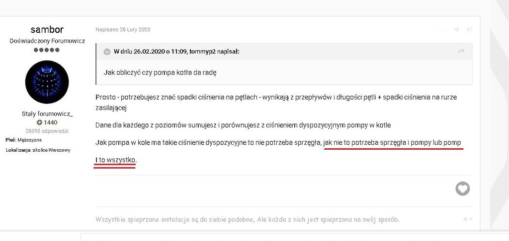

Chciałbym prosić kol.Sambora aby był uprzejmy ustosunkować się do poniższej wypowiedzi.
W materiałach technicznych firmy Immergas m.in. jest napisane "Przyjmuje się  zasadę,że suma wydajności pomp po stronie instalacji CO nie może przekraczać 130% wydajności pompy kotłowej"
W tym wątku mamy mamy kocioł Junkers którego pompa jest w stanie dać max 1100l/h a autor postu potrzebuje po stronie instalacji powiedzmy 2430l/h czyli w przypadku tego kotła wydajność pomp po stronie instalacji nie powinna być większa niż 1430l/h
Z uwagi na powyższe istnieje konieczność zastosowania układów mieszających.
Ale gdybyśmy tą instalację napędzili kotłem Termet Gold którego pompa ma wydajność 1800l/h to po stronie instalacji daje nam to wydajność 2340l/h Co prawda dla omawianej instalacji  jeszcze trochu brakuje ale chodzi mi zasadę stosowania układów mieszających.
Czy gdy przepływ po stronie odbiorów byłby <2340l/h to wtedy za sprzęgłem wystarczą same pompy?
Jeszcze odniosę się do wypowiedzi z innego wątku gdzie przy samej podłogówce nie było mowy o mieszaczach.
Czy na tym to polega?
Dziękuję za odpowiedź
Edytowane przez Grundfos
Widzę że kolega Grunfos wzorem TVP robi wodę z mózgu innym cytując nie do końca lub wyrywając z kontekstu pojedyncza zdania a to co powyżej zaprezentował nadaje się tylko do kosza.
Prosiłbym bardzo kolegę aby nauczył się czytać za zrozumieniem- nawet materiały firmowe i techniczne, widzę że z tym ostatnim ma trudności,
gdyż o tym wczoraj pisałem w poście #17
W kontekście tego co "wymyślił " kolega rada dla autora tematu - kocioł do wywalenia, podłoga do zerwania lub temp w domu ok 15-18C.
Najgorsze jest to że do "doradzania" biorą się ignoranci, nieuki, nie znające podstaw fizyki nawet z zakresu podstawówki.
