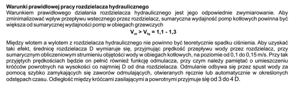

Producenci kotłów gazowych zalecają aby pompa kotłowa miała większy przepływ niż suma pomp na odbiorach.
Inaczej nie masz kontroli nad temperaturami na odbiorach ani prawidłową pracą kotła.
Reszta jest wyjaśniona w temacie co podałem.

Powodem takiego stanu rzeczy może być fakt ze pompy za sprzęgłem pracują z większa wydajnością niż 130% wydajności pompy kotlowej.W materiałach technicznych firmy Immergas odnośnie sprzęgła pisze ze wtedy powinno się stosować spinki
Edytowane przez Grundfos
Nie tylko Immergas tak podaje, Termet też o tym pisze w swoich materiałach, ale ma odwrotne założenia pompa kotłowa musi mieć większy przepływ niż pompy odbioru.
Wykonanie instalacji proponowanej przez Immergasa w warunkach polskiej hydrauliki jest praktycznie nierealne.

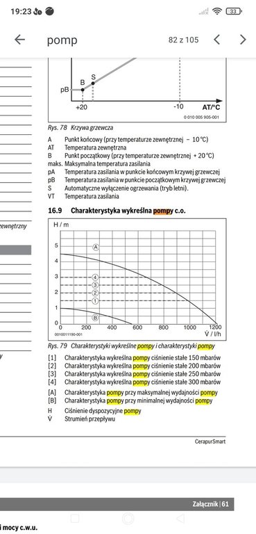

Przy takich założeniach to
Przepływ wychodzi 1088 l/h
Wysokość podnoszenia słupa wody 2,27mH2O
Czyli patrząc na wykres charakterystyki pompy w junkersie to pompa jest za mała.

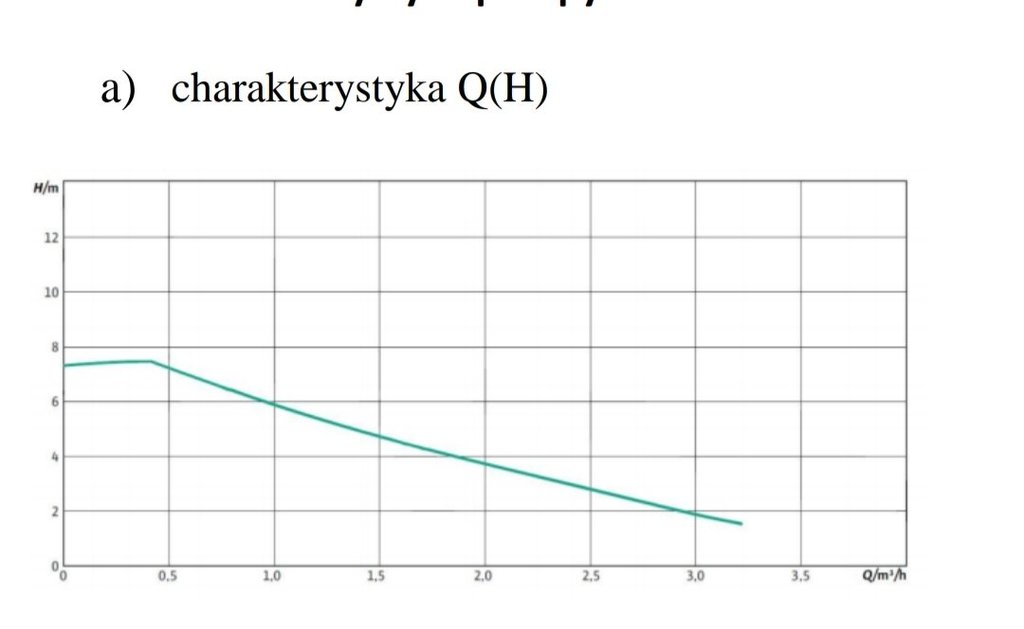

Termet da radę.

Dorzucam zdjęcie wykresu pompy termeta golda plus i junkersa cerapur Smart
Z tych wykresów widać, że pompa termeta ma przepływ 3300l/h.
Nie chciałbym załączać czegoś co może wprowadzić kogoś w błąd. Więc jak wrzuciłem jakiś wykres to mnie poprawcie.
Przesłali mi z serwisu Termeta dokładniejszy wykres. Widać na nim sporą moc tej pompy. Na moją podłogowe to nawet z zapasem.

To jest wykres katalogowy dla samej pompy , a z kotłem to już sporo mniej.
Z kotłem tak wygląda:
Edytowane przez sambor
No to faktycznie spora różnica.
