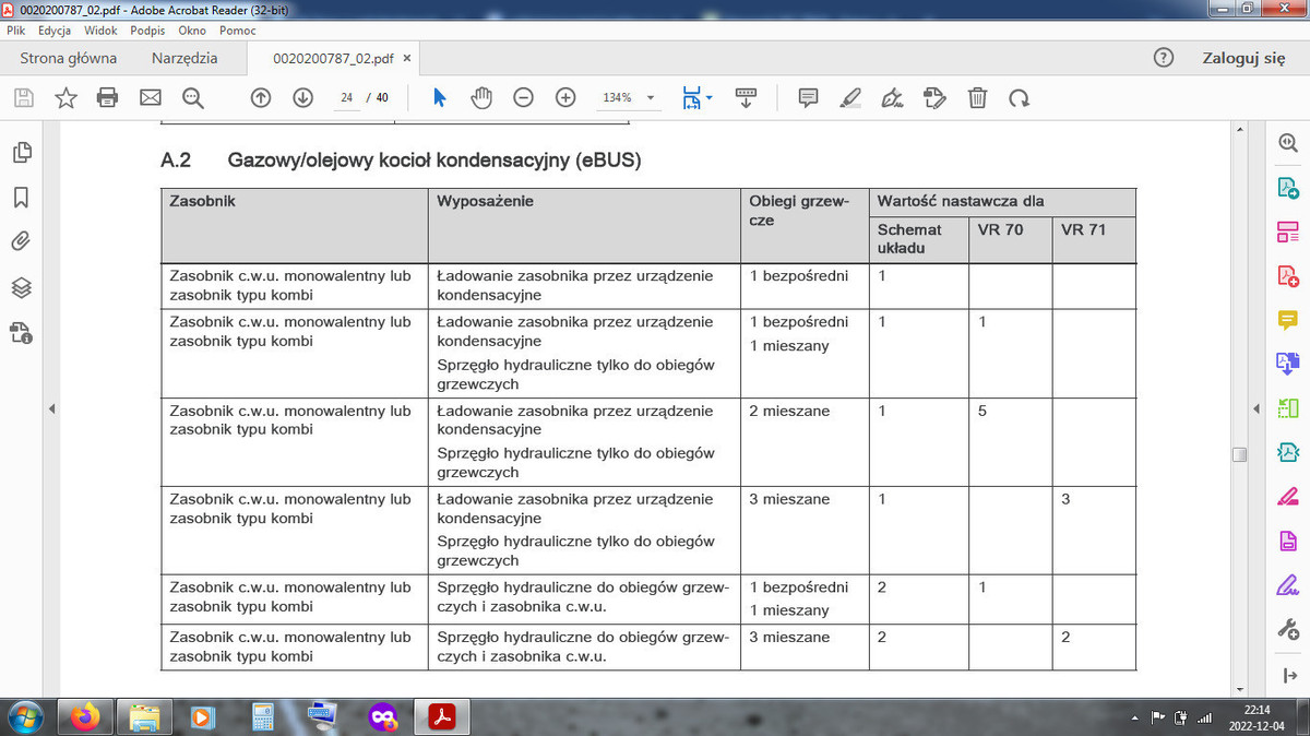

Cześć, potrzebuję zaczerpnąć opinii w co do sytuacji, w której w układzie ogrzewania mam dwie podłogówki góra i dół, do tego vailant eco tec plus, vr71, dwa sterowniki pokojowe na górze i na dole oraz jeden mieszacz.
Problem jaki mam to to że jeśli na górze temperatura spadnie poniżej zadanej piec się włącza i grzeje oraz pompka z obiegu górnego się uruchamia ale mieszacz nie puszcza tej wody na tą pompkę poptostu stoi nieruchomy. W sytuacji tej jeśli podwyższę temperaturę w obiegu dolnym od razu mieszacz puszcza ciepła wodę - ta sytuacja wygląda tak jakby mieszacz dół miał priorytet.
Czy da się to jakoś ustawić czy konieczne jest dołożenie drugiego mieszacza?
dziękuję za odpowiedź.

Jak chcesz korzystać z mieszacza, to musi być zaraz za kotłem, tak aby oba rozdzielacze tak samo były traktowane.
Ja bym w ogóle usunął mieszacz, a temperaturę kontrolował kotłem. W takim przypadku na oba rozdzielacze leci woda bezpośrednio z kotła i nie ma dodatkowych pomp. Wszystko ogarnia kocioł. Do takiego rozwiązania nie może być zbyt rozległej instalacji.
Ja swego czasu, właśnie w taki sposób miałem to rozwiązane i wszystko działało bez problemów na 100m2 do ogrzania.
z tym pomysłem o sunięciu mieszacza - jak najbardziej OK, niestety nie w moim układzie. Problem jest tutaj nieco inny: "dlaczego obieg dolny ma większy priorytet niż górny" - czy to wina spięcia VR71, czy ustawień?
Jak masz małą instalacje to można się pokusić o zasilanie obydwóch rozdzielaczy bezpośrednio z kotła. A jak chcesz mieć dwie niezależne strefy i sterować to osobnym sterownikiem musisz mieś schemat S174 inaczej tego nie pogodzisz.
Dziękuję za odpowiedź, układ jest dość duży i zalezy mi aby ten mieszacz jednak był.
Czy wklepanie schematu wystarczy czy musi to zrobić instalator? Aktualnie mam to ustawione tak:
  • Rozwiązanie
Osobiście tez zalecałbym zostawić. Można samemu wklepać, pod warunkiem że układ zrobiony zgodnie ze schematem. W instrukcji instalatora sterownika jest jaki kod schematu i konfiguracji.
