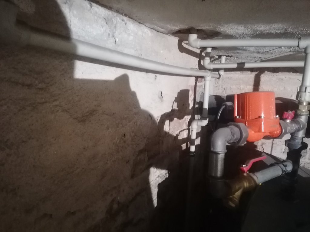

CWU jest na osobnej pompie wczoraj wieczorek wsypałem inne groszek Tera byłem i tepm była 54.7 przy zadanej 55 podniosłem ją na 60 i zobaczymy co będzie dalej zaworu 3d nie mam lecz będę chciał zamontować 4d a co do tych kalkulator to liczyłem sobie i wyszło mi 17 kw a że będę chciał robić adaptacje poddasza wyszło że 25 będzie na całość ok kilka zdjęć z instalacji przy piecu więcej nie dam bo są w domu są pod regipsami i zapomniałem wcześniej dodać że układ jest otwarty

Napisałeś że jest osobna pompa CWU. Gdzie ona jest podłączona,na zdjęciach nie widać,jak jest wpięty powrót z CWU?

Tutaj zdjecia z pompy cwu a co do bajpasu to w tym piecu są jeszcze dodatkowe ruszta do awaryjnego palenia i w razie braku prądu to jest możliwość palenia drewnem i zwykłym węglem dlatego jest zamontowany ale nie pchało wody przez pompę a co do tego zaworu 4d to jego przeba zamontować pręż pompa czy można za? Będę chciał co założyć tylko dopiero na wiosnę bo nie chce spuszczać wody z układu bo w domu są małe dzieci a montaż chwilę potrwa a co do temp to po zmianie wegla z zadanej 60 jest 59.4 czyli jest ok

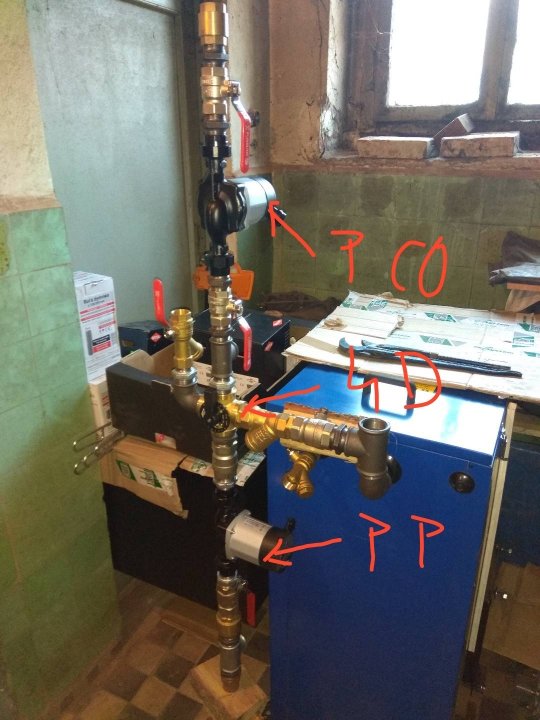

Ok teraz rozumiem skąd ten bajpas. Co do montażu pomp to u mnie wygląda to tak jak ma zdjęciu. U góry pompa CO,w środku zawór 4D,a na dole pompa powrotu. Pompa CWU u ciebie może tak zostać. Jakbyś chciał teraz podnieść temperaturę powrotu to możesz załączyć pompę CWU na stałe. Ona będzie mieszać wodę w kotle. Minus to trochę większe spalanie.

Pompa kotłowa stabilizuje pracę kotła. Nie ma takich skoków temperatury i modulacji jak to opisałeś wyżej. Wygląda to tak że ona pobiera część gorącej wody idącej na grzejniki i pcha ją z powrotem do kotła. Reszta wody idzie na grzejniki. Mając zawór 4D możesz sobie ustawić inną temperaturę na grzejniki i inną na kotle. Tzn. że na kotle możesz trzymać np. 60 stopni,a na grzejniki puszczać tylko 40 bo akurat tyle wystarczy aby utrzymać w domu odpowiednią dla ciebie temperaturę np. 23 stopni. Sam zawór 4D nie zapewni ci jednoczesnej regulacji temperatury na CO i ochrony powrotu. Musisz dołożyć pompę na powrót. Możesz ją wpiąć bezpośrednio w gniazdko lub zmostkować z pompą CO,jeśli brak wyjść w sterowniku. Tak jak pisałem wyżej możesz załączyć pompę CWU na stałe na czas braku pompy kotłowej. Co do dokładności spalania to musisz obliczyć tzw. potencjał podajnika,aby ustalić ile kilogramów węgla jest w stanie podać w czasie jednej godziny.

Zalecam montaż zaworu 3D. Pompa kotłowa jest konieczna . Bez tego doprowadzasz do powolnej śmierci kotła. Zalewasz cyklicznie kocioł zimną wodą . To się nazywa korozja niskotemperaturowa. W kotle Sztoker palenisko jest otoczone wodą i jest to inna konstrukcja niż retorty Jeśli to zignorujesz to za 4~~5latek zrobi się wyciek przy palenisku i będzie płacz.
