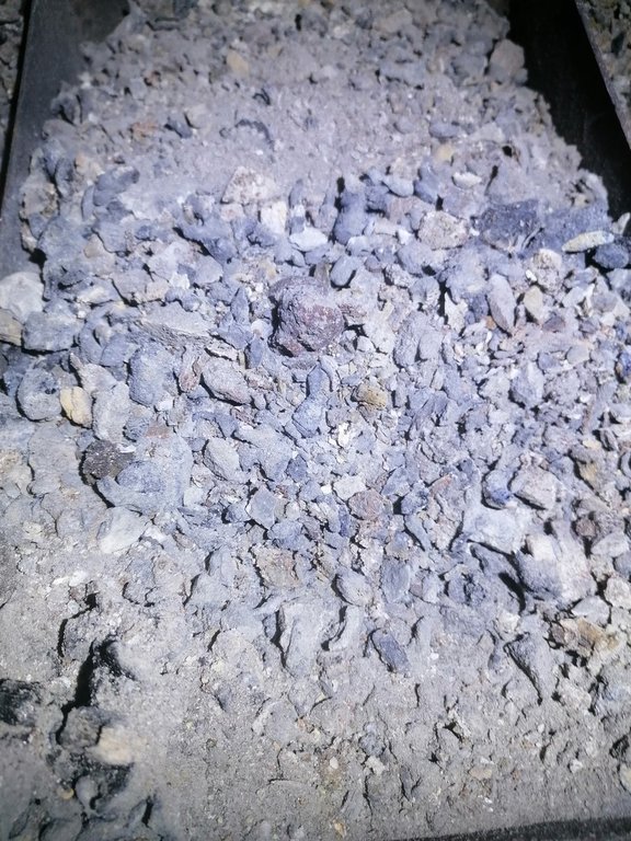

Witam serdecznie jestem tu nowy i mam problem z piecem sztoker 25kw szukałem lecz nie znalazłem jasnej odpowiedzi a mianowicie piec nie może osiągnąć zadanej temperatury i spada nawet o 15 stopni poniżej i nie może się podnieść jak pompa c. O chodu non stop dopiero jak ja wyłączę to temp podbija do góry lecz tylko gdy pompa się załączy odrazu spada i znowu nie może się podnieść dodaj że piec jest przewymiarowany dom 100 m2 nie ocieplony dach tak samo bez ocieplenia. Próbowałem już różnych ustawień lecz nic nie pomagało a spalanie około 50 kg

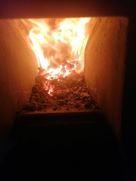

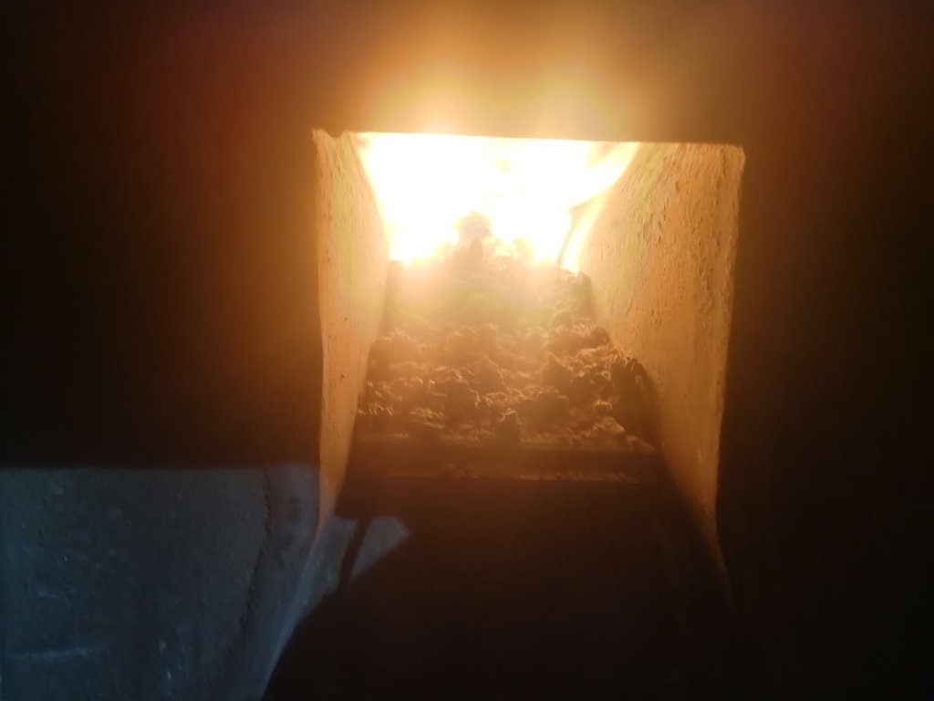

Podaj te ustawienia . Jaki mocny wegiel, jaka dmuchawa ,w jakim pracuje zakresie , jaki sterownik oraz fotki palnika w kilku etapach palenia , a i popiół .

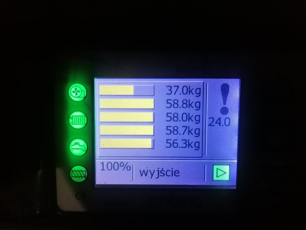

Nie będę się rozpisywał jakie ustawienia Po prostu dam zdjęcia a sterownik to cobra instalacja jest nowa z pp-r 6 grzejników na zdjęciu nie pokazało ale przerwa 70 węgiel 26 mj

W popiele zdaję mi się że są koksiki . Trzeba mu zmniejszyc moc bo też są spieki popiolu . Troszkę wolniej a sprawniej można to spalic . Palnik too tłok ?
Podajnik slikakowy palenisko chyba rynnowe czy coś takiego  instalacja raczej dobrze bo wszystkie grzejniki są ciepłe na calej powierzchni

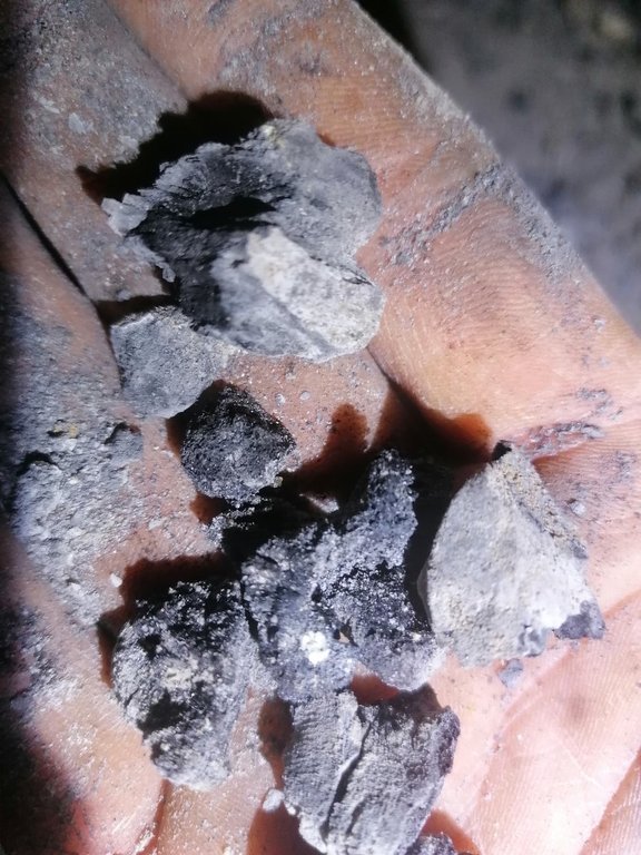

Czy możesz sprawdzic te czarne kawalki co to . Rozbic mlotkiem i jeśli jest porowate to byłby koks . Sprobowalbym zejść z podawaniem jeszcze , ewentualnie przerwe dać ponad 80 .już nie pamietam jaki był często polecany stosunek podania do przerwy , zdaje się że 1-12 . Pozniej trzeba zerkac czy zniknęły niedopalki , jak tak A są jeszcze spieki zmniejszyc moc nadmuchu . Po czym znów wydłużyć przerwe aż się osiagnie optymalne spalanie . Szkoda trochę że nie widac palnika w całej okazałości , jesli to rynna to trzeba też sprawdzic czy bokiem powietrze nie ucieka . Dodatkowo pompa niech pracuje cały czas . Jak masz możliwość skręcić troche grzejniki by poszla większą moc na resztę pomieszczeń to można mu tak pomóc się dobić do zadanej .

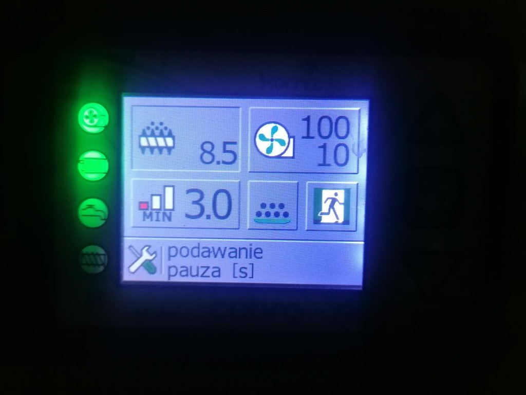

Dobra ustawiłem podawanie 8 przerwa 80 dmuchawa max 80 min 10 jutro po pracy zobaczę czy coś się zmieniło lepszego zdjęcia nie udało mi się zrobić
7 minut temu, Kapoch napisał:
max 80 min 10
Emm co to oznacza .jaką mocy masz dmuchawe . Przykladowo 70 Wattowa ustawia się maks około 30% .
Dmuchawa chyba właśnie jest coś około 70 W na 50 % ja ustawie i zobaczymy co będzie dalej
Edytowane przez Kapoch
Wstaw więcej fotek kotla . To mi wyglada na tloka , serio rynna wyglada inaczej ?
No co Ty Fafał, Sztoker w  tloku?
@czeslaw pierwszy raz taki widzę a rynne mam w piwnicy ? ale racja on ma od tylu podawanie stąd moja zmylka

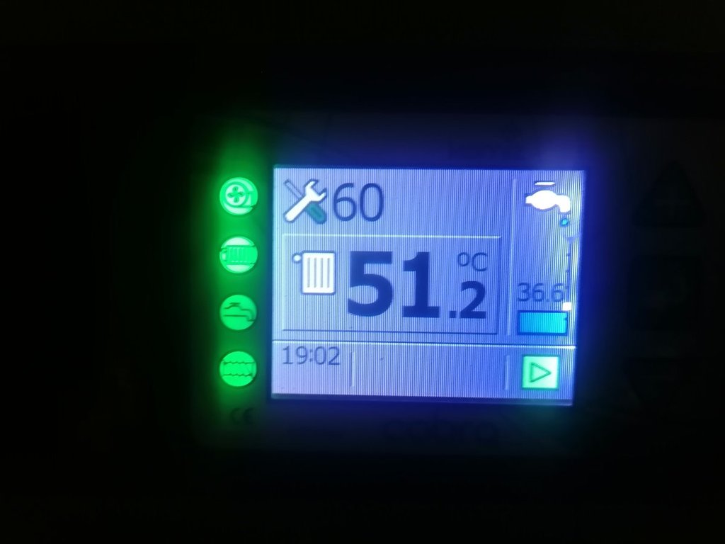

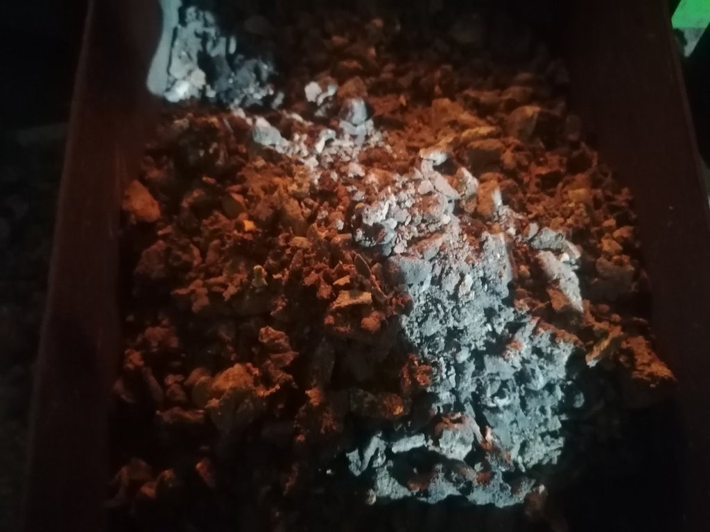

Dzisiaj po pracy byłem przy piecu i temp zadana była 55 a piec osiągnął 51 zmniejszyłem wentylator na 40 %poniżej załączam zdjęcia popiołu  ispalanie wegla dobowe lecz to teraz jest mniej ważne dla mnie priorytetem jest ustawić tak żeby osiągał zadana temp niż ile spali wegla
Niedopala wegla . Teraz jak zmniejszyles moc dmuchawy daj większą przerwę koło 95. Już prawie zniknęły spieki czyli jesteś na dobrej drodze .
Dobra ustawione za jakieś 3-4gidz pójdę zobaczyć

Te koksiki sobie wybieraj późnej jak już dojdziesz do ładu to wsypac można do zasobnika je .
Witaj Kapoch . Na twoje 100m/2 to ustawienia 10/60/30~`40% , Kocioł będzie generował moc 10Kw, Powinno wystarczyć. Jeśli za mało to 10/50/30~~40% to około 12kw ,Trzymaj na kotle ok68*C . Nic nie wiemy o twojej instalacji , Czy  masz zapewnioną ochronę powrotu?   Mógłbyś chociaż uzupełnić profil.  Czy masz zawór 3-D? Jeśli chcesz to wprowadz dane na 24 Kw czyli 3,53kg/h  15/50/80% Sprawdź  potencjał podajnika. Wprowadz dane  poprawnie. Tu masz kalkulator
