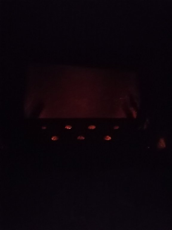

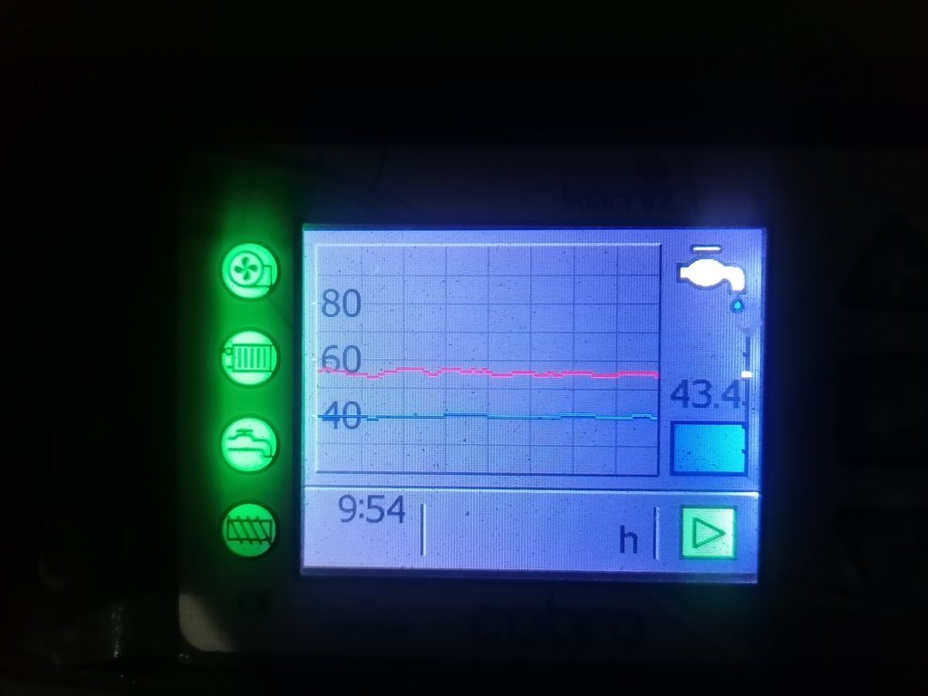

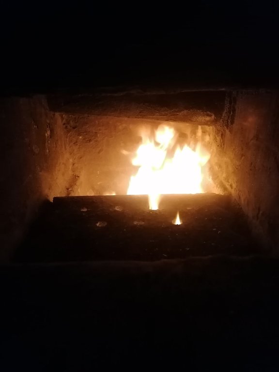

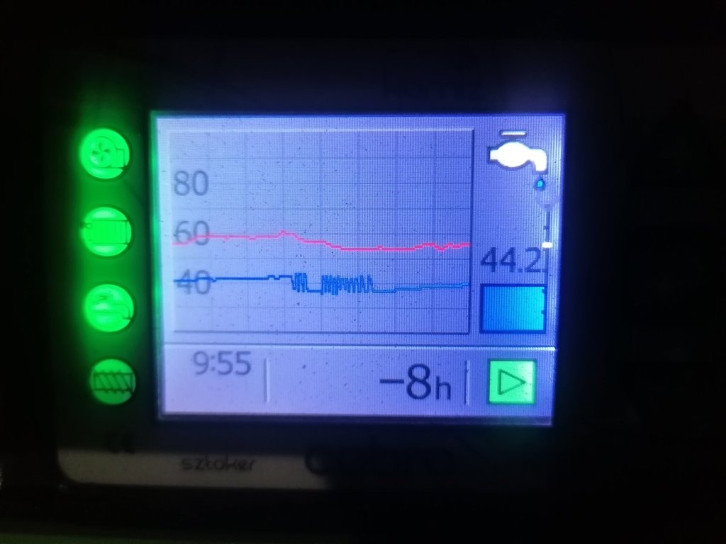

  11. I pytanie co dokładnie oznacza minimalna moc kotła z zakresu od 1 do 15
