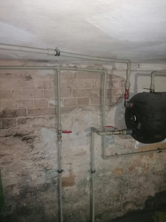

  2. Jak pompę ręcznie załączałem to słychać przelewanie Co do odpowietrznika przy bojlerze to też mi właśnie go brakuje tylko pytanie czy mogę go dać w poziomie bo tak jak już pisałem piwnica ma chyba 188cm wysokości a ja mam ponad 190 i nie chce a bardzo obniżać rur do bojlera
  3. Z tym rozpalaniem na rusz e to w instrukcji jest opisane żeby były drzwiczki Dolne uchylone i nic pozartm a co do instalacji na wiosnę będzie przerabiana instalacja a mianowicie będzie montaż pompy na powrocie i zawór 4d a co do osobnej nitki do zbiornika to jest problem bo mam niska piwnice i nie za bardzo mi się zmieści ale będę musiał jeszcze to przemyśleć

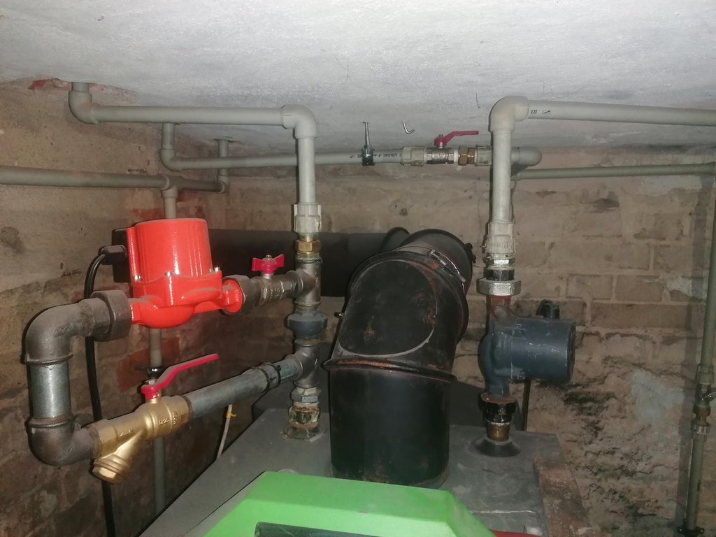

  14. Tutaj zdjecia z pompy cwu a co do bajpasu to w tym piecu są jeszcze dodatkowe ruszta do awaryjnego palenia i w razie braku prądu to jest możliwość palenia drewnem i zwykłym węglem dlatego jest zamontowany ale nie pchało wody przez pompę a co do tego zaworu 4d to jego przeba zamontować pręż pompa czy można za? Będę chciał co założyć tylko dopiero na wiosnę bo nie chce spuszczać wody z układu bo w domu są małe dzieci a montaż chwilę potrwa a co do temp to po zmianie wegla z zadanej 60 jest 59.4 czyli jest ok

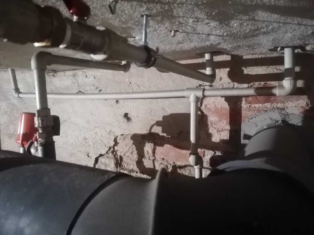

  15. CWU jest na osobnej pompie wczoraj wieczorek wsypałem inne groszek Tera byłem i tepm była 54.7 przy zadanej 55 podniosłem ją na 60 i zobaczymy co będzie dalej zaworu 3d nie mam lecz będę chciał zamontować 4d a co do tych kalkulator to liczyłem sobie i wyszło mi 17 kw a że będę chciał robić adaptacje poddasza wyszło że 25 będzie na całość ok kilka zdjęć z instalacji przy piecu więcej nie dam bo są w domu są pod regipsami i zapomniałem wcześniej dodać że układ jest otwarty
