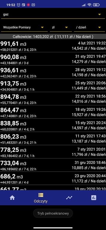

Sam zmieniłem z węgla i cenowo wychodzi to samo, a o komforcie nie ma co wspominać na korzyść gazu. Rachunek za styczeń 100m2 416zł, ściany ocieplone, strop jeszcze nieocieplony - w domu 23C całą dobę. Cały sezon wyjdzie okolice zawrotnych 2300zł, z gotowaniem i CWU.

Dzienne koszty GZ u mnie - od początku października, 23C + CWU i gotowanie na 3 osoby, CW wyliczyło 4000zł bez CWU za sezon, bez komentarza:

W styczniu kocioł chodził ze średnią mocą 3.5kW ?Maksymalne spalanie dobowe jakie zaobserwowałem to 8.6m3, czyli 16zł. Jeśli prognozy się sprawdzą będzie więcej, ale wątpię bym dobił do 10m3/doba.

Z rachunku. Spaliłem w styczniu 227m3 za które zapłaciłem 416zł, 20 groszy ze wszystkimi opłatami. Ty zapłaciłeś tak dużo za m3 bo masz malutkie zużycie (zapewne używasz GZ tylko do CWU i gotowania) i ogromną część rachunku stanowią opłaty stałe. Im więcej zużywasz tym cena za m3 spada do poziomu 1.8-1.9zł a nawet mniej. Gdybyś zużył załóżmy 5m3 na msc to cena za m3 wyszłaby kosmiczna, ale to nie znaczy że jak ktoś grzeje gazem zapłaci tyle za m3. Ja jak jeszcze nie grzałem gazem też płaciłem po 70zł za 30m3 do CWU i gotowania. A teraz te 70zł zużyte na CWU i gotowanie (obok ceny węgla) jest już w tych 416zł. Czyli nawet można powiedzieć że ogrzewanie gazem w styczniu wyszło mnie 346zł xD. Kolejny argument że ogrzewanie domu węglem mając gaz do CWU i gotowania nie ma sensu. A jak już ocieplę strop to w ogóle koszta staną się śmieszne.
