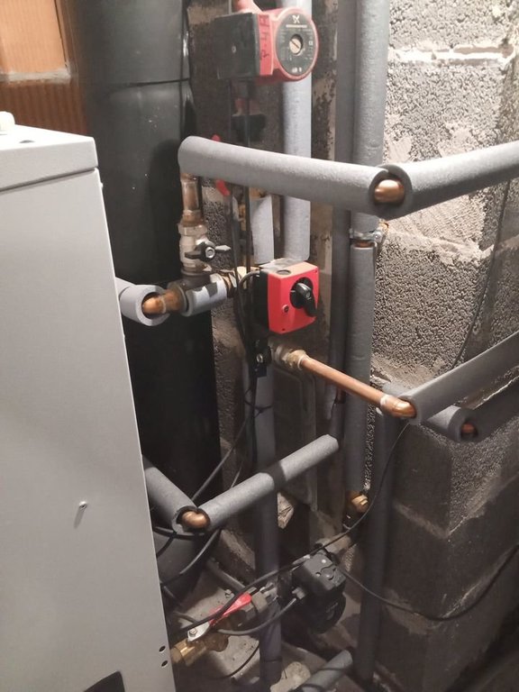

ok przestawiłem, przesyłam zdjęcia instalacji,mam nadzieje że wystarczą. PS teraz aktualnie było 7 rozpaleń na 17 godzin.Jutro napiszę czy jest lepiej.

Kolego a co zmieni czujnik pogodowy ? Zaleciłeś ustawienia, które tylko pogorszyły sprawę , a wynika to z faktu , że kocioł 20kW, a ma do ogrzania 60 mkw . Brak  termostatu i ustawienie temp za zaworem 35 st przy zadanej 75 st tylko zwiększa ilość rozpaleń, bo kocioł szybciej się przegrzewa i dość szybko się wychładza o te 15 stopni histerezy.
Montaż głowic termostatycznych o których myśli autor w obecnej sytuacji , to kolejny krok do większej ilości rozpaleń w wyniku przegrzania kotła.
Nie znam tego sterownika ani kotła ale na początek moc kotła  zmniejszyłbym  do max 40%, zadaną na 65, podniósł temp za zaworem do 40 st i dołożył bym termostat pokojowy, albo chociaż czujnik jeżeli jest taka możliwość .

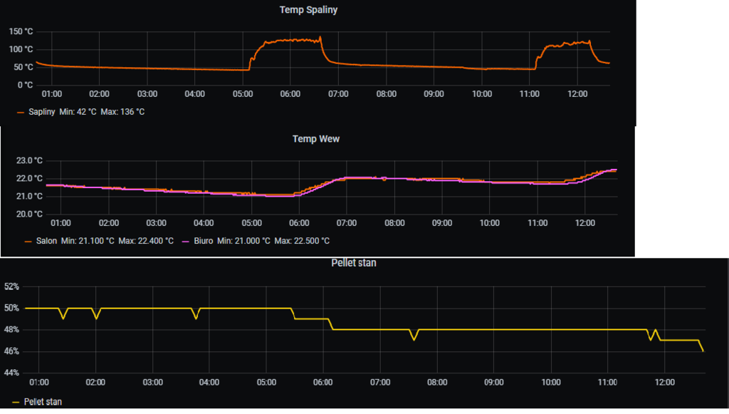

Myślę że zanim to przerobisz warto zainwestować w termostat nawet przewodowy zobacz ile pracował mój kocioł przez 12 h  ( temp spalin )
