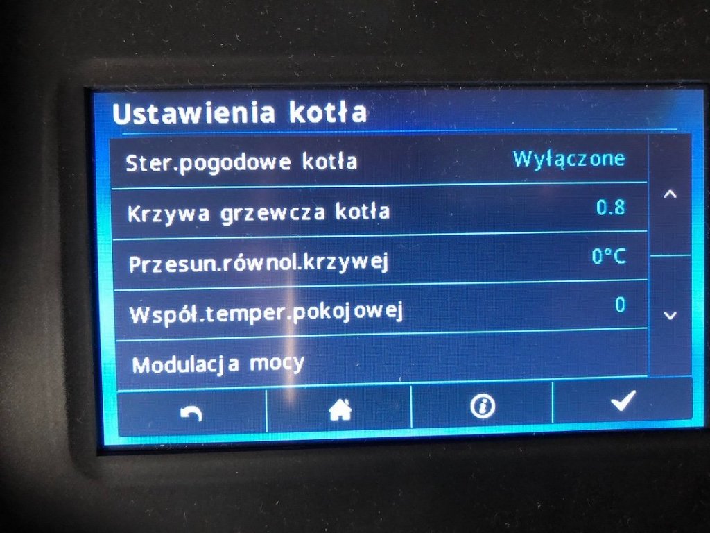

W dniu 5.08.2021 o 07:27, Kotłospaw napisał:
w ustawieniach kotła wyłącz krzywą grzewczą i ustaw temperaturę zadaną na 70*, histereza 10*
Jeszcze pytanie do tego zdania, w Ustawienia Kotła mam Ster. pogodowe: wyłączone i Krzywa grzewcza (nie widzę opcji, żeby wyłączyć - ustawić minimalną wartość 0.1 ? A przesun. równol. krzywej to jest histereza kotła? bo histereza jest też w ustawieniach ogólnych (ale tam tylko w zakresie od 0 do 5 stopni).
Jeśli krzywa grzewcza jest ustawiona na WYŁĄCZONE to sterownik nie bierze pod uwagę parametrów krzywa grzewcza, przesunięcie i współczynnik.
Histereza kotła znajduje się w parametrze MODULACJA MOCY
dzięki, czyli "Wyłącz krzywą grzewczą" - miałeś na myśli wyłącz Ster. pogodowe kotła, tak jak na screenie powyżej?
Sorry, że tak męczę, ale dość dużo tych ustawień 🙂
Już chyba ostatnie pytanie - testowo zmieniłem tryb na "zima", temp. zadana mieszacza była ustawiona na 30 stopni, ale przy instalacji tylko grzejnikowej to raczej ciężko będzie mi dogrzać dom, czy temp. mieszacza nie powinna się dostosować automatycznie na podstawie wskazań regulatora pokojowego?
Nie, regulator pokojowy nie steruje temperaturą na mieszaczu.
Aby temperatura była regulowana automatycznie, musi być podłączony czujnik pogodowy (z tego co pamiętam to go masz).
Wejdź w ustawienia mieszacza, sterowanie pogodowe mieszacza zrób na włączone.
Krzywa grzewcza mieszacza ustaw na 1.4
Od teraz automatycznie temperatura będzie regulowana na obieg grzejnikowy w zależności od temperatury zewnętrznej.
