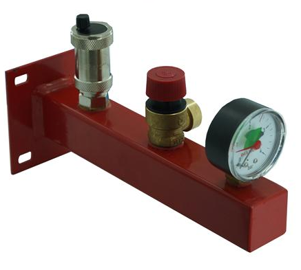

jeśli chodzi o wstępne ciśnienie to odczytuje je z takiego wspornika jak na obrazku poniżej:
i podobnie jak na obrazku mam zaznaczoną zieloną strefe od 1bara do 2,5 bara.
Przy starym kotle zawsze się sugerowałem zielonym polem, dlatego wstępne było ustawione na 1bar.

dobra dobra tylko tym odczytujesz ciśnienie układu, a nie naczynia przeponowego !!!! Aby zmierzyć ciśnienie na naczyniu musisz odkręcić nakrętkę na szczycie naczynia i nałożyć pompkę samochodową z manometrem i dopuścić lub spuścić powietrza na odpowiednią wartość. Skoro fabrycznie masz 1,5 bar to ono przyjmie wodę dopiero powyżej 1,5 bar czyli wtedy gdy puszczą zawory bezpieczeństwa zatem można przyjąć, że naczynie nie działa w ogóle.
Czyli co powinienem zrobić, pierwszy krok - zwiększyć zawory bezpieczeństwa do wartości roboczej najsłabszego punktu układu. W moim przypadku będzie to 2,5bara.
Jak następnie dostosować początkową ilość wody w instalacji i ciśnienie w naczyniu?
