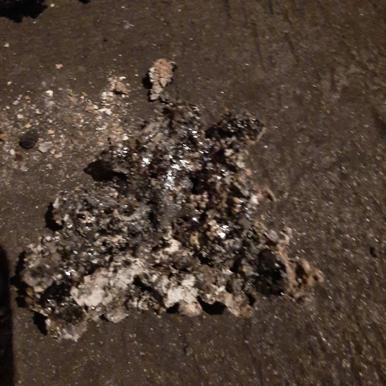

Jestem nowym członkiem forum. Po zakupie mieszkania dostałem również kocioł z podajnikiem stalkot 38kw, powierzchnia do ogrzania ok 300m2.
Problem polega na spiekaniu się ekogroszku na palenisku i już nie wiem co dalej robić.
Sterownik Tigra, ustawienia:
temp. zadania 63 stopnie
Czas podawania 10s
Czas przestoju 95s
Krotność podawania 3
Dmuchawa
Czas przedmuchu 10s
Przerwa pomiędzy przedmuchem 3m
Moc dmuchawy 30%
Moc dmuchawy w nadzorze 30%
Kombinowałem z mocą dmuchawy i nic nie pomaga
Samo spalanie również pozostawia wiele do życzenia gdyż popiół nie jest "normalny" tylko wygląda jak niedopalony ekogroszek.
Ogólnie temperaturę osiąga i jest ciepło ale samego popiołu mam nawet 3-4 wiadra z 3 dni.
Ekogroszku spala 6 worków (25kg) na max 3 dni.
Ktoś ma jakiś pomysł bo ja już sie poddałem.

Masz spieki czy nie spalony groszek bo to różnica?

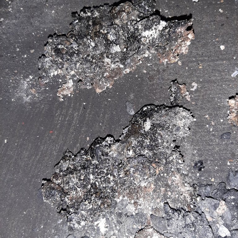

Masz foto stopionego popiolu :)

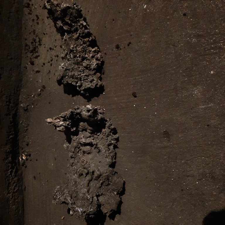

Miki to spieki, zmieniłem ustawienia Czas podawania 5s a przerwa doszła już do 1m20s (osiąga temperaturę ale nadal spieka się ekogroszek na palniku) robi się tak jakby korona w środku palnika i musze zejść co ok 12h i zrzucić to.
Fafał tylko te z pierwszego posta, jutro zrobię nowe

Poniżej wrzucam zdjęcia popiołu z rana przed zmianami

Jak mięknie popiół i robi się taki żużel, to masz za durzy nadmuch, może tak być, że ten węgiel nadaje się tylko na okresy przejściowe  do powolnego spalania na niższych mocach.
Musiałbyś mieć mniejsze zapotrzebowanie na energię w stosunku do wielkości palnika.
W tym wypadku, żeby to spalać w miarę prawidłowo, musiałbyś zejść z mocą  i zmniejszyć nadmuch, ale kocioł nie dogoni zapotrzebowania jakie jest potrzebne.
Jakbyś miał koksiki, to by znaczyło, że za słaby nadmuch, a tak lipa.
To taki węgiel , musisz mieszać  z innym aby to spalić, nie męcz się . Miałem takie coś. Schodziłem z nadmuchem bardzo nisko . A i tak wychodził wielki spieczony glut.

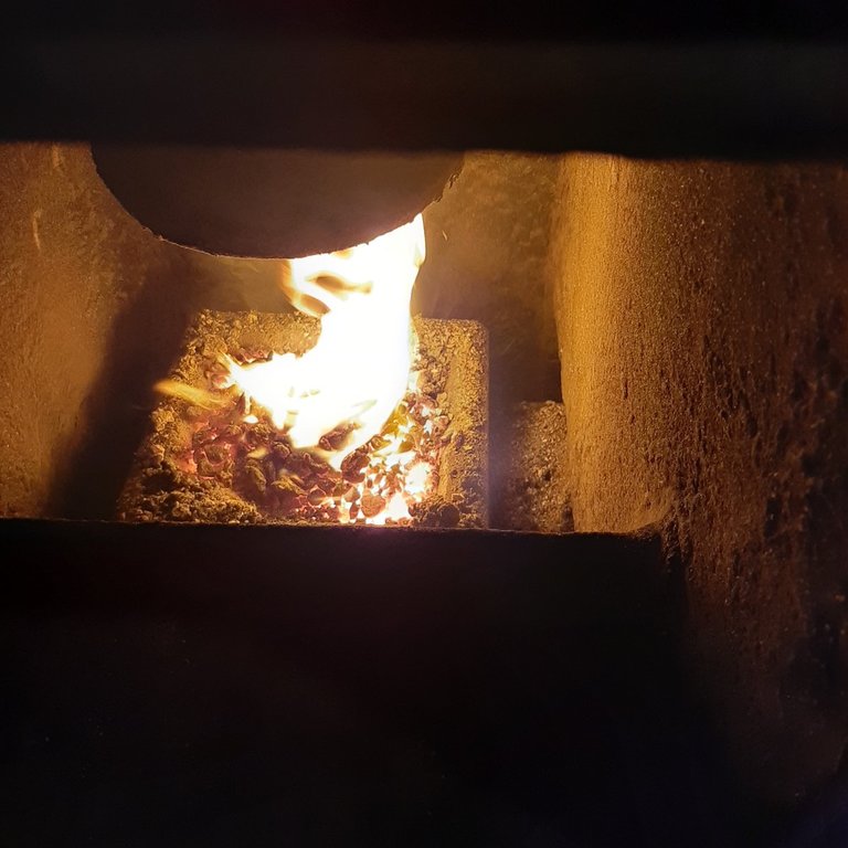

Chyba się poddam, ustawiłem temperaturę 69 stopni, wszystko było ok, rano okazało się że jednak nie dał rady utrzymać tej temperatury i przesypał mi połowę zbiornika ekogroszku do pieca i przygasł na szczęście, wywaliłem 4 wiadra. Zauważyłem już wcześniej że en węgiel jest mieszany bo część spala się lepiej cześć gorzej, raz utrzyma temperaturę aby później cały dzień regulować. Ustawiam podawanie na 6s i spróbuje do 7 czy 8 a jeżeli nie pomoże to wracam do piertwotnej wersji i zrzucania spieków każdego dnia. Dzięki za pomoc, myślałem że już go mam :-(

Spróbuj jeszcze dodać wapna budowlanego  do węgla do zasobnika, węgiel trzeba najlepiej obtoczyć w wapnie, niektórzy to robili w betoniarce, powinno pomóc zerwać wiązania żużlowe.
Wapno kupisz w byle markecie budowlanym.

Chyba trafiłem kur.. złą partię węgla bo już teraz (od 16) temperatura zadana 65stopni, na piecu jest 69 stopni
Czas podawania 7s co 50s i wgląda na razie ok, zobaczymy rano.
Wcześniej rano gdy miałem ogromny problem to strasznie dymił mi piec przy otwieraniu oraz zebrało się dużo sadzy na ścianach pieca (czyszczony był 24 grudnia) a teraz w ogóle nie dymi.
Czy to możliwe aby ten ekogorszek był takim syfem?

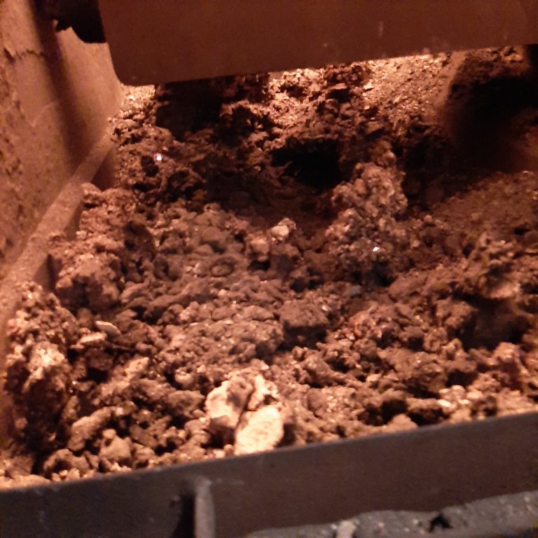

ok 19:40 na piecu 69stopni (temperatura itrzymywała się od 16-17) gdy zszedłem do pieca teraz 21:15 na piecu 45 stopni i regulacja (na palenisku więcej węgla) i nie wiem co to ma być? Ktoś wie o co chodzi?

Nie wiem co jest przyczyną czy słaby opał czy sterownik się psuje ale przykładowo
piec działa w mairę normalnie, utrzymuje ciepło, spieki jeszcze większe niż wcześniej (cała korona w palenisku) i tak np cały dzień po czym temperarura spada do 45stopni a na sterowniku regulacja, ekogroszku przesypuje ok 2 wiadra i nie nabija temperatury.
Nie wiem co jest grane ale jest jeszcze gorzej niż na poczatku
