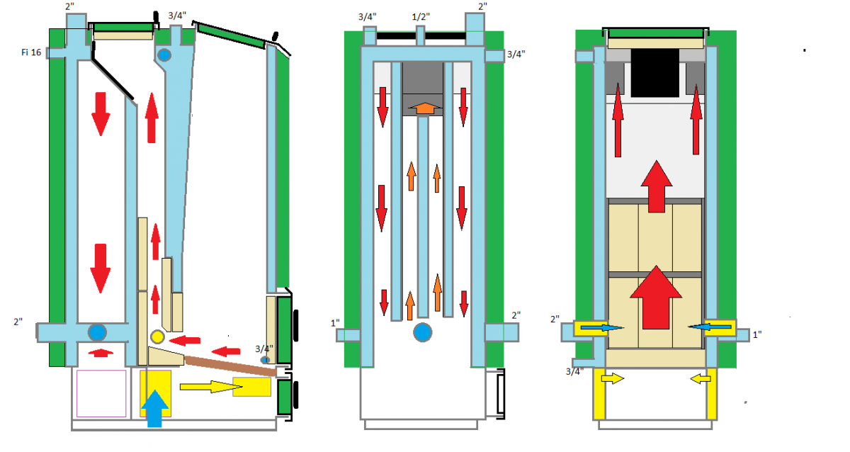

Podawanie 3s, temperatura spalin nawet zimą przy -15 nie przekraczała mi 90stopni(czujnik w czopuchu kotła, kocioł nie jest typową konstrukcją kotłów z podajnikiem, w dolne drzwiczki wjeżdża palnik).
Edytowane przez AdamMa
No powiem max wykorzystana pow.wymiennika i temp.spalin .duzy wymiennik  3 sek to super to zmniejsz jeszcze tak jak pisalem i obserwuj .na wykresie moc kotla widac ze rysuje prawie sinusojde trzeba ja w miale wygladzic - zmniejsz podawanie bedzie chodzil wmiale ciagle z zadana moca tak mysle. Z kad kolego jestes?
