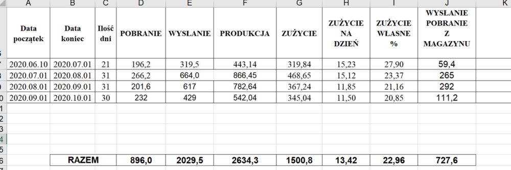

Moja instalacja PV.
Koszt 26 900 zł - 5 000 zł (Mój Prąd).

powiedz taką rzecz - ta tabelka to samodzielne spisywanie oddzielnych stanów i wprowadzanie do jakiegoś programu czy też masz jakiś automat co sam oblicza pobrana, zużycie i oddaną energię?

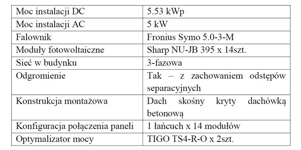

- Dlaczego akurat Sharp - możesz napisać - teraz modne chyba Longi
- ile gwarancji podstawowej na falownik, panele,  montaż?
- jaki pochył dachu?
- ile miałeś max. kw z paneli któregoś dnia?

Onegdaj pisałeś, że na targach ENERGETAB w Bielsku Białej najbardziej utkwiły Ci w pamięci hostessy.
Mnie natomiast w Twoim poście powyżej,  urzekło sformułowanie
"Odgromienie  - Tak  z zachowaniem odstępów separacyjnych"

Tabelka jest w Excelu. Dane do tabelki pobranie, wysłanie, produkcja wpisuję ręcznie reszte liczy excel. Dane pozyskuję z eLicznika i fronius.com poprzez internet.
ad. 1. Nie pamiętam. Proponowano mi Longi.
ad. 2. Fronius 7 lat gwarancja rozszerzona,. Panele produkt 15 lat,  moc 25 lat. Montaż 2 lata.
ad. 3. Około 22 stopnie.
ad. 4. Maksymalna moc zapisana w falowniku 5,042 kW.
@ Witek-z-Ulicy.
Instalację odgromową już miałem. Firma montująca instalację PV sprawdziła tylko oporność. Odstępy powinny być minimum 20 cm. Im dalej tym lepiej, dlatego panele są rozmieszone w tej samej odległości od lewej i prawej strony dachu.

Pobrane/wysłane to rozumiem, że to z i do sieci OSD i też Ci Fronius wylicza czy sam licznik spisujesz? - produkcja to wiadomo, że z falownika.
Ciekawi mnie jakie urządzenie wysyła (pobrane/wysłane) na stronę z eLicznika - czy masz jakieś dodatkowe czy tez tylko inwerter to potrafi.

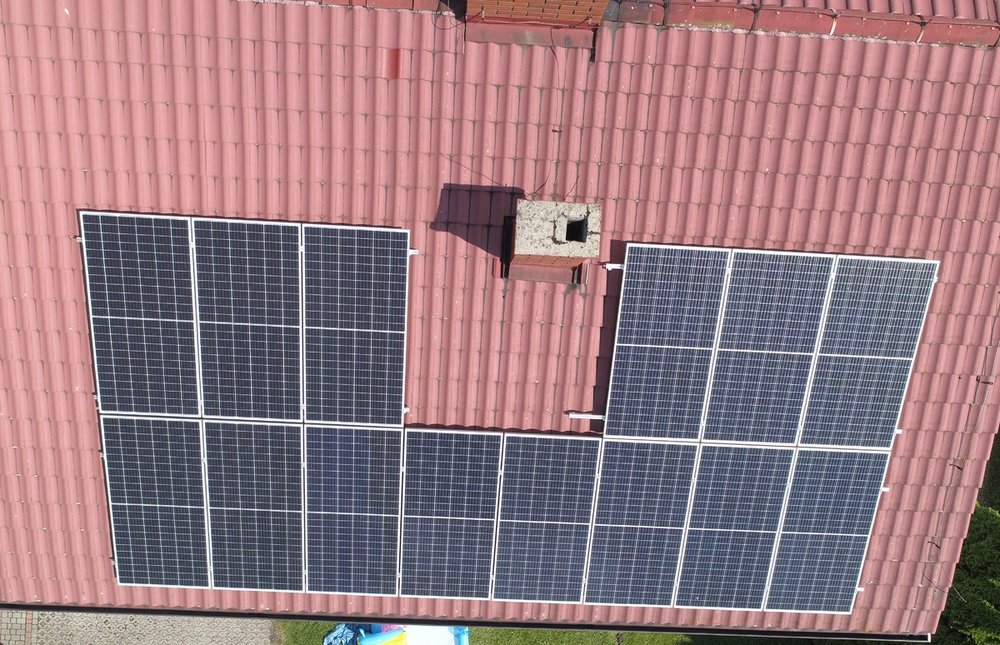

Godzinę temu, emus napisał:
,,, Odstępy powinny być minimum 20 cm. Im dalej tym lepiej, dlatego panele są rozmieszone w tej samej odległości od lewej i prawej strony dachu.
NIE.
O ile pamiętam, to 70 cm (mogę się mylić).
U Ciebie na podstawie zamieszczonego zdjęcia z lotu ptaka i szerokości paneli PV wykonanych z ogniw połówkowych, ta odległość jest zachowana.

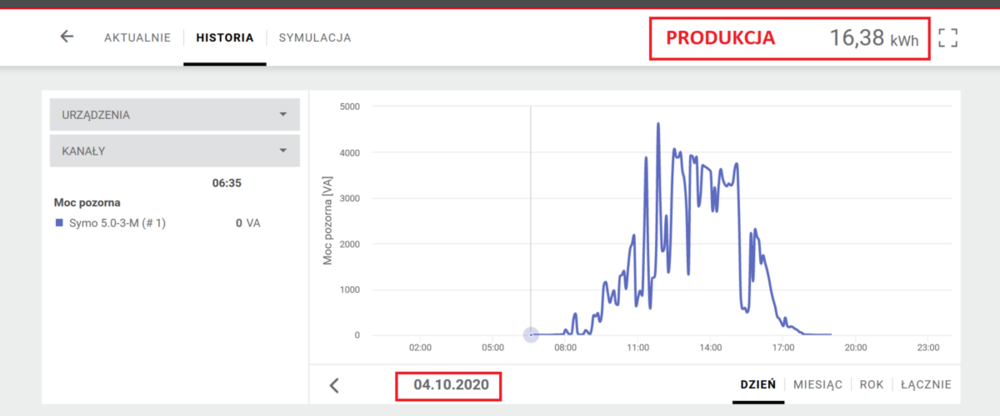

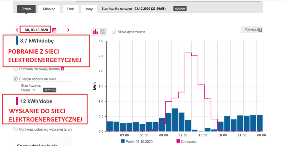

eLicznik (sobota) i falownik (niedziela) tak wyglądają w internecie. Miesięczne dane wpisuję do tabelki.
Wadą eLicznika jest to, że odświeża się raz na dobę. Oba programy mają dużo wad.

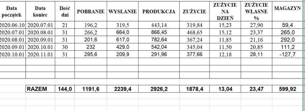

Fajne zestawienie tylko nie mogę się połapać...
PRODUKCJA to kWh z falownika.
WYSŁANIE  (2.8.0 licznik ZE)  == PRODUKCJA( kWh z falownika) -- ZUŻYCIE WŁASNE ............... czyli WYSŁANIE to co wyprodukuje falownik i odejmujesz to co skonsumujesz podczas jego pracy.
POBRANIE to odczyt kW (1.8.0 z licznika ZE)
Czy o to chodzi? Sorki bo się gubię. Która to pozycja z licznika falownika? która z licznika ZE 1.8.0 a która z 2.8.0 ???
Pozdrawiam YARO
Edytowane przez YaroXylen
@YaroXylen Ja to widze tak:
Pobrane - ilość pobrana z sieci. Wskazania licznika.
Wysłane - ilość oddana do sieci. Wskazania licznika.
Produkcja - ilość wytworzona przez instalacje. Wskazania falownika.
Zużycie: Produkcja - wysłane + pobrane

Zamiast odczytać z licznika to ja odczytuję POBRANIE i WYSŁANIE z programu elicznik firmy Tauron.
Zamiast odczytać z falownika to ja odczytuję PRODUKCJĘ z programu fronius.web firmy Fronius.
Czyli produkcja - zużycie własne - pobrane z sieci  = magazyn?
Hmm ... Pytam się bo chcę policzyć u siebie i nijak się nie zgadza i cuda u mnie wychodzą.....
U mnie za okres 2.04.2020-2.12.2020 jest:
FRANEK zrobił  9366 kWh
-wysłane w sieć 1.8.0 - 7062 kWh
-pobrane sieć 2.8.0 - 4563 kWh
-magazyn 7062-4536=2499kWh x 0,8= 1999,2 kWh
W magazynie zostało 1999,2 kWh.
Czy dobrze to policzyłem?? Proszę o sprawdzenie bo sposobem kolegi @emus to się pogubiłem. Sorry ale jestem starym dziadem i czasami nie nadążam za młodymi.
Pozdrawiam. YARO
@YaroXylen
Franek oddał do sieci 7062kWh, po prowizji 20% zostało mu do odebrania: 5649,6 kWh
Franek pobrał 4563kWh więc w magazynie mu zostało 1086,6kWh.
To wszystko w teorii że zaczął pobierać jak już miał coś oddane i nigdy nie zszedł do zera z magazynem.
Pamiętaj, że to co oddajesz i masz na liczniku od razu pomniejszaj o 20%. W twoich obliczeniach najpierw pobrałeś 100% a potem co zostało pomniejszyłeś o prowizje.
Edytowane przez Dayan
I na starość się czegoś nauczyłem :-))) Dziękuję za informacje.
Pozdrawiam Ciebie i autora @emus.
