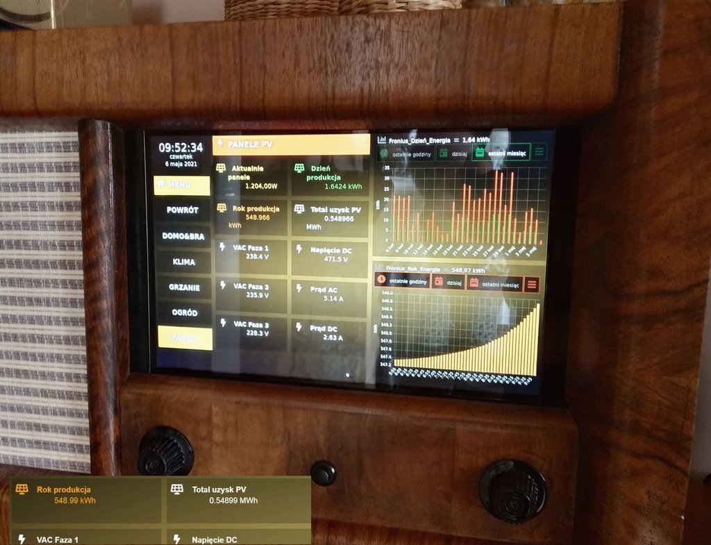

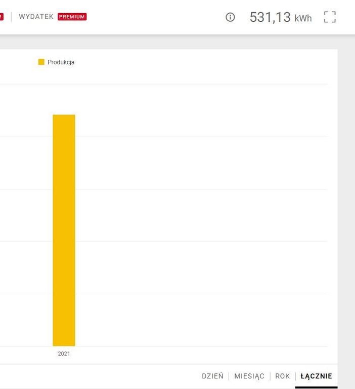

Do tego koszt starego radia do którego podłączyłem falownik , bo wydaje mi się, że te aplikacje froniusa trochę mocno kłamią.
Start instalacji nastąpił 3 kwietnia, więc nie jestem w stanie dokładnie tego potwierdzić, ale po miesiącu mam spory rozrzut między radiem a tym co pokazuje solar.web
W kwietniu bez dwóch dni produkcja wyszła 504 kWh , porównując z Twoimi 577 , wychodzi , że obie instalacje pracują podobnie.
Będę miał co porównywać , wstawiaj dalej te tabelki :))
Zobacz co pokazuje aplikacja ( 531,13) a stare radio (548,9) to 17 kWh różnicy przez miesiąc . Niby nie dużo ale ...
@besix podoba mi się Twoje "stare radio" ?

Nie mam różnic pomiędzy falownikiem, aplikacją i elicznikiem z Tauronu.
Kolego Besix połącz się bezpośrednio z falownikiem pod przykładowym adresem 192.168.1.XXX. Będziesz miał sumę produkcji online.
Dzięki kolego @emus za radę , mam na stałe połączenie IP falownika z automatyką ( stare radio), więc mam wszystkie odczyty z falownika na bieżąco włącznie z napięciami na wszystkich fazach , prądy i to co udostępnia API froniusa.
Odczytuję te dane po LAN czyli nie potrzebuję nawet internetu żeby wszystko to co na wyświetlaczu falownika, pojawiało się na panelu dotykowym w radiu , na kompie lub w telefonie.
Różnica o której piszę jest między tym co pokazuje falownik i aplikacją mobilną , ja praktycznie nie korzystam z tej aplikacji bo jest mi nie potrzebna, zwracam tylko uwagę żeby czasem porównać sobie to co jest na wyświetlaczu falownika z tym co jest wysyłane do serwera w chmurze.

Kolego besix, szacunek za radio ?
Po czym odczytujesz Fronka? Modbus TCP? JSON? W czym obrabiasz dane? DomoticZ, czy coś całkowicie swojego?
