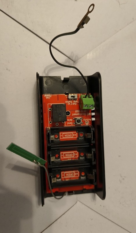

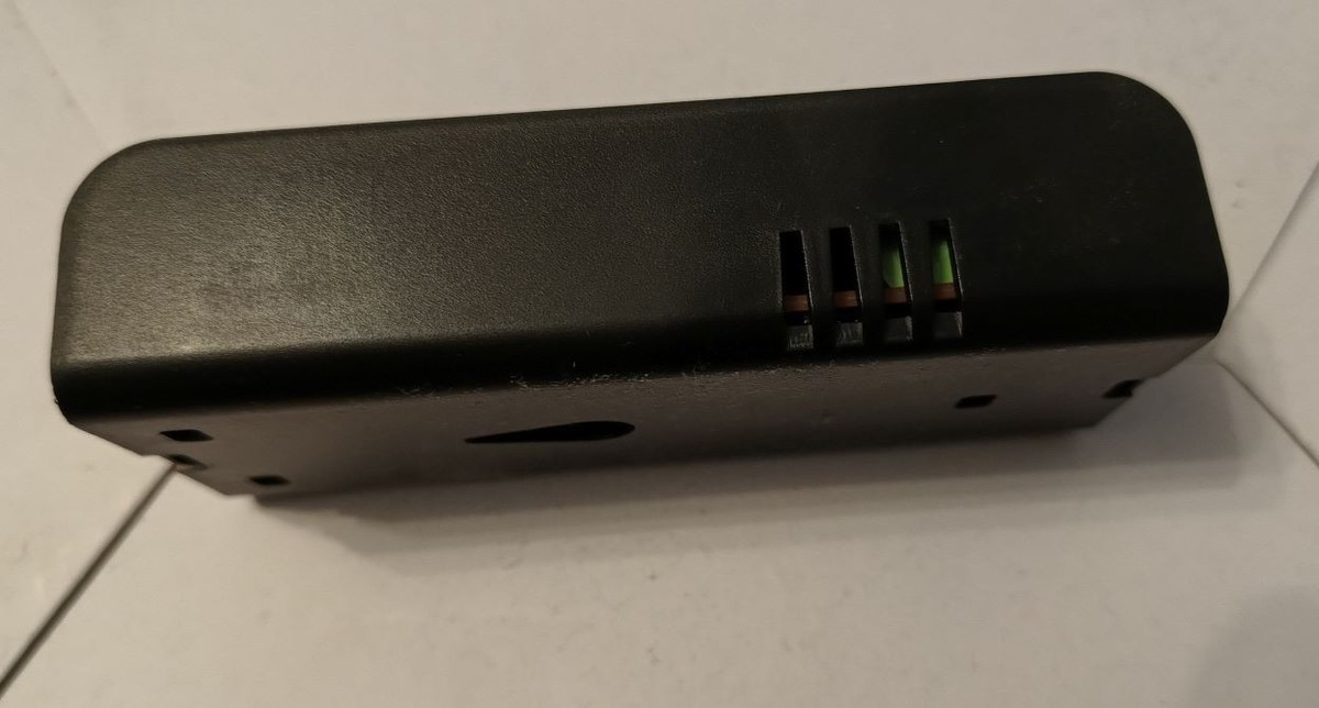

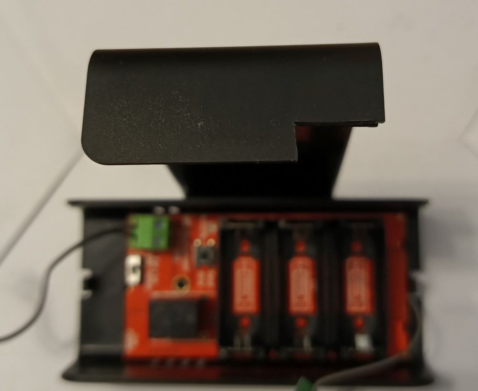

   Myślał już ktoś może o zakupie tego czujnika wifi, bo widzę że na youtube jest już filmik z podłączenia do pieca i ciekawi mnie jak to będzie funkcjonować .
@wonski
Czujnik zamówiłem, dotarł już do mnie, obecnie czekam za aktualizacją softu w Feniksie, bo mój sterownik z obecnym softem nie obsługuje czujnika temperatury WiFi.
Ja dzisiaj próbował.ten czujnik szwagrowi połączyć... Czyli trzeba poczekać na aktualizację . A jeżeli chodzi o aktualizację . Jak jest połączenie z wi fi. RTB sam się pobierze aktualizację ? Czy trzeba ręcznie ?
Mam jeszcze pytanie . Zauważyłem u szwagra że nie pokazuje wogole czy pompy są włączone . Pokazuje otwarcie mieszacza od podłogowymi . Natomiast jeżeli chodzi o pompę kotłowa ,pompe podłogowa i pompę od grzejników . Cały czas pokazuje że wszustkie są off. No bo tak to wszystko chodzi . Tylko pokazuje że jest off.
I dzisiaj jak włączył kocioł to na początku jak się wygrzewał . Jakoś tak głośno chodziła instalacja przy kotle . Wygląda to tak że zawór ATV 55° jeszcze się nie otwiera za bardzo . Pompy zaczynają chodzić . I tak to jakoś wszytko się przelewa jak by zasysa . Takie jakieś dziwne dźwięki xd. Sprzęgło oczywiście jest i jest połączone według schematu .
   Pisałem kilka postów wcześniej że u mnie od paru tygodni też tak mam że wszystkie pompy(oprócz mieszaczy) w stokercloud są na off pomimo że wszystko chodzi ok. Może coś jest nie tak w stokercloud?A co do tego czujnika to on jest tylko na kablu bo widać że to taki sam jak na baterie tylko z ładowarką usb czy ten na baterie jest oddzielnie do kupienia(zawsze to wygodniej go umiejscowić w odpowiednim miejscu)?U mnie jakiś czas temu poprosilem serwis o wgląd w piec i od razu zostało wymienione oprogramowanie na 16.0000.391 więc chyba najnowsze.Dajcie znać jak funkcjonuję ten czujnik bo też się przymierzam do kupna chociaż myślałem że będzie to raczej jakiś fajny termostat z wyświetlaczem sterowany bardziej z pokoju niż z pieca. I jak możecie wrzućcie jakieś zdjęcia tego cuda (i wymiary) bo taki czarny klocek nie zawszę jest gdzie umieścić żeby za bardzo nie szpecił a spełniał swoją funkcję.Dzieki
@Mariup4p
Musisz się zgłosić do Enecom aby puścili aktualizacje na sterownik, niestety samo z siebie się nie pobierze. Ja zgłaszałem się w czwartek i dostałem informację że zostanie przekazany do updateu natomiast do chwili obecnej brak aktualizacji.
Z tego co wyczytałem w duńskiej instrukcji (Enecom nie przesyła polskiej wersji instrukcji) czujnik najpierw przesyła odczyt temperatury do StockerCloud a że Stokera dopiero idzie informacja do pieca, więc póki działa internet/usługa będzie ok, jak coś padnie to kocioł traci komunikację z czujnikiem.
@wonski
Zalecane jest zasilanie przez USB, ale można też z baterią CR123A jednak wiąże się to z rzadszą komunikacja z serwerem StockerCloud.
Pod wieczór podeślę fotki z wymiarami.
    Czyli ten na baterie to ten sam co na ładowarkę i nie trzeba wybierać jaki chcemy(odłączamy kabel i wkładamy baterię)?A w instrukcji podają jakiś powód że na baterię będzie rzadziej komunikował się z stokercloud bo to trochę bez sensu że różne zasilanie ma wpływ na komunikację z serwerem(bo przecież idzie to tylko przez internet i czujnik wysyła dane do chmury ,raczej na to powinna mieć szybkość internetu i jego zasięg w domu)
  Faktycznie w instrukcji jest napisane że po kablu łączy się i przesyła dane z czujnika co 1 minutę a bateryjny  co 5 minut ,trochę to dziwne ale widocznie może kwestia oszczędzania baterii jak mają wytrzymać jakiś dłuższy czas.
@wonski
Dokładnie, ten na USB to to samo co na baterie, jedyna różnica to częstotliwość komunikacji z serwerem ze względu na oszczędność prądu. Jeśli wpinamy USB musimy wyjąć baterie, a jeśli korzystamy z baterii nie możemy podpinać USB.
Wymiary około 12cmx5,5cmx3cm.
Jakość cięcia obudowy pod kabel USB mistrzostwo...
wifi4.JPG.f14d3fffb2520ed921f59854d9cd4365.JPGwifi3.thumb.JPG.6c55bdb0ea544147e2f8d0d0ee4191c3.JPGwifi1.thumb.JPG.32124d0b0859a00fde89a1920d38964f.JPGwifi2.thumb.JPG.005c6f93b833b179c7e069523fee9962.JPG
Godzinę temu, Pyrus90 napisał(a):
@wonski
 U faktycznie trochę to wygląda jakby najpierw zrobili na baterie a potem wyszli z założenia że może też zasilimy po kablu a obudowy były już na magazynie to lekka rzeźba i będzie ok.😁. Trochę dziwne że taka wydaje się porządna firma nie ma  w swojej ofercie więcej akcesoriów do swoich kotłów np. termostaty pokojowe  czy inne czujniki  ,które w dobie ogólnodostępnego Smart home można by spiąć z kotlem a nie kombinować żeby cokolwiek podłączyć. Nawet u naszych rodzimych producentów którzy głównie operują na Techu i Plumie można dokupić wiele ciekawych rozwiązań a brak chociażby dedykowanej aplikacji która na bieżąco informuję o bieżących problemach/alarmach czy nawet wyłączeniu kotła to trochę słabo.Ale cóż może i tego się doczekamy.
