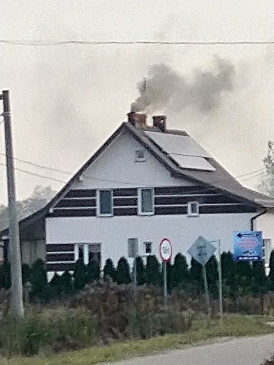

No tak, smrodzisz, ale nie pod nosem. 1899 auto z silnikiem elektrycznym zrobiło ponad 100km/h i był w stanie przejechać ponad 100km. Dzisiaj, 120 lat później nasze hybrydy na prądzie robią średnio 60km. Trochę wstyd prawda? Pełne elektryki typu Renault Zoe potrzebują ok. 20kWh na 100km, gdzie przy szybkiej ładowarce Greenwaya trzeba zapłacić 40zl. Nie liczył bym ani na szybką ani na rozsądną elektryfikację. Były poszukiwania gazu łupkowego którego nie znaleźli, były farmy wiatrowe które teraz są szkodliwego, teraz jest bum na panele PV, ciekawe co będzie następne. A już nic nie ma bardziej irytującego niż taki widok jak ode mnie z okna. Ale co tam, jestem eko bo mam panele na dachu....
Ja ekoterrorystą nie jestem, u mnie na osiedlu wystarczyło by, gdyby wszyscy palili w porządnych podajnikowcach, bo w zimę jest tragedia.
@eliks w końcu i on dojrzeje i przestanie kopcić , a jak nie to zostanie zmuszony .
