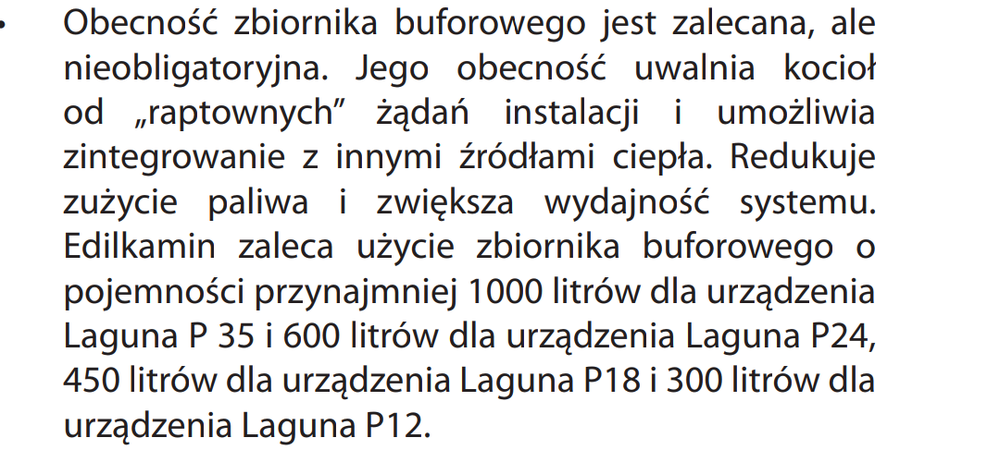

Ja liczę 25-30 litrów na 1KW mocy kotła ale niech każdy robi jak uważa. A w DTR mam tak:

No właśnie o tą "górę" się rozchodzi - jeden pisze 300-400l, drugi min 500l a inny jeszcze, a co tam, od razu wali 1000l bo będzie lepiej.
Mnie wychodzi, ze 500 to pojemność optymalna dla peletu i ogrzewaniu mieszanym. Dla samej podłogówki to te 300l moze wystarczy. Opieram się na opiniach użytkowników z tego i innych for. Ten co ma 300, twierdzi, ze jednak ciut za mało, ja mam 500 i widzę, ze jest akurat, łącznie z tym, ze musiałem doświadczalnie dobrać max temperaturę(wyszło mi 64st)
