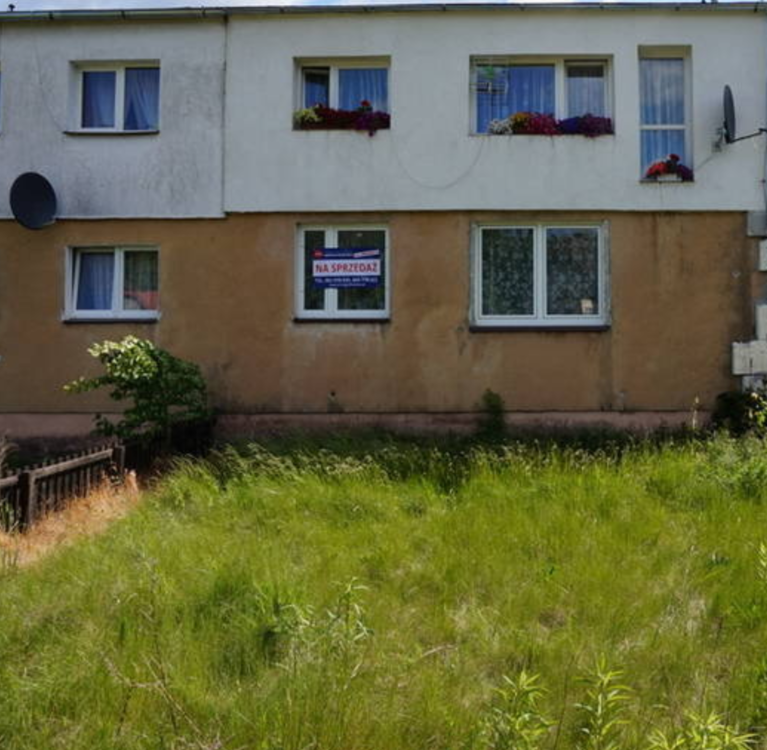

Partpatryk Opublikowano 25 Kwietnia 2020 Autor #42 Opublikowano 25 Kwietnia 2020 Widzę że dyskusja się rozwinęła i dobrze :) Ogólnie chciałbym przeprosić za zdjęcie bo to tylko zdjęcie poglądowe- mogłem to napisać na początku. Blok jest taki sam z tym że u mnie nikt nie ma tej żwirowni (bo cementu tam próżno w większej ilości szukać) ocieplonej. Właścicielem mieszkania jestem od niedawna ale mieszkam już tu trochę czasu czyli ok. 5 lat. Nie ma mowy o wspólnym ogrzewaniu gdyż po pierwsze: na dole w 2 mieszkaniach rodziny mają ogrzewanie drewnem i węglem z grzejnikami. Jedni piec w piwnicy a drudzy w domu co woģóle jest dla mnie abstrakcją bo to bez dobrej wentylacji i dopływu powietrza na 100 % wydziela gdzieś czad. A moje mieszkanie plus sąsiadów u góry to piece kaflowe. Może i pochodzę i mieszkam na wsi, ale nie jestem żadnym 500 plusem. Mam stałą pracę i chcę wkoncu zrobić tu porządne ogrzewanie żeby wspólnie z narzeczoną założyć rodzinę czytaj mieć dzieci i NARAZIE tutaj zacząć swoje wspólne życie póki nie nazbieramy kasy na działkę i się nie wybudujemy. Muszę zrobić tu bezpieczne ogrzewanie gdyż następne kilka lat będę tu dalej mieszkał a przecież nie będę czekał z założeniem rodziny aż się wybuduje bo życie jest kruche, ale to tylko moje takie filozoficzne przemyślenie :) Reasumując narazie wiem, że nic nie wiem. Ten kominek na pellet z płaszczem wodnym to kusząca i wydaje się rozsądna propozycja. Aczkolwiek poprowadzenie rur przez komin do piwnicy też nie jest jakieś super problematyczne , tyle że bez ocieplenia te ciepło będzie szybko uciekać z piwnicy. Nawet jak wyjdzie koło 20 tyś. To nie ma znaczenia. Przecież nie będę się użerał z kopciuchami przez następne lata. To że to 1/3 wartości mieszkania mnie nie obchodzi , bo takim myśleniem miałbym opierdzielić tą chałupę za 40 albo 30 tyś i wziąć kredyt na mieszkanie w mieście z ogrzewaniem i płacić kredyt plus czynsz plus ogrzewanie co jest abstrakcją , gdyż przeniósł bym się z jednego bloku do drugiego a koszty by wzrosły o 100%... Cytuj

HarryH Opublikowano 25 Kwietnia 2020 #44 Opublikowano 25 Kwietnia 2020 Prowadzenie rur kominami to jest raczej nielegalne, czy się myle? Nie możesz dogadać się z sasiadem z dolu na przebicie pionu w rogu kuchni? Wtedy masz kocioł w piwnicy prze kominie, a w rogu po lewej stronie pion z rozprowadzeniem na lewo na kuchnie i lazienkę i na prawo na pokoje. W 20000 na pewno sie nie zmiescisz, nawet bez komina. Cytuj
Gość Opublikowano 25 Kwietnia 2020 #45 Opublikowano 25 Kwietnia 2020 Kolego, a ty byś zgodził się na rujnowanie swojego mieszkania, żeby sąsiad uszczęśliwił cię swoimi rurami w twoim mieszkaniu? Słabo to widzę. Cytuj
